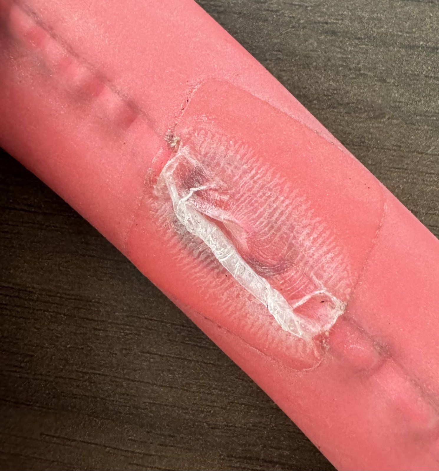

Braucht man für das Flicken von Latexschläuchen einen speziellen Flicken oder eine spezielle Technik? Sie halten bei mir offenbar nicht 100% und verlieren so in ca. 1/2 Tag die Luft. Benutzte Flicken & Technik: Park Tool GP-2 Flicken, Entfetten mit Reinigungsbenzin, Anrauhen mit Schleifpapier, festes Anpressen.

Weniger ist nach meiner Erfahrung hier mehr: kein Anrauen, kein Reinigungsbenzin, keine Flicken aus der Raumfahrttechnik
1) Bereich des Flickens von losen Anhaftungen säubern
2) Kleber auftragen, ausstreichen
3) kurz antrocknen lassen
4) (ganz normalen) Flicken drauf, fertig
Latex hat im Vergleich zu Butylschläuchen schon eine raue Oberfläche, anrauen ist mMn überflüssig.
Latex ist anscheinend empfindlich ggü. Lösungsmitteln, Säuren und Fetten, also besser kein Reinigungsbenzin
Standardflicken haften sehr gut, besser als auf Butylschläuchen.
Hast du eventuell mehrere Defekte und einen übersehen? Habe ich schon erlebt nach längerer Standzeit ohne Benutzung bei einem Latexschlauch. der hatte dann an drei unterschiedlichen Stellen Mikrodefekte ...

Beim ersten Patch hat die Luft sich hör und sichtbar an einem leicht lockeren Rand rausgepresst. Der zweite Patch, der wie oben beschrieben auch nicht hielt, sah so aus (nach 1 Tag). Jemand ne Idee wieso? Was mache ich falsch. Bei Butyl war ich immer recht erfolgreich mit Patches 😅.
