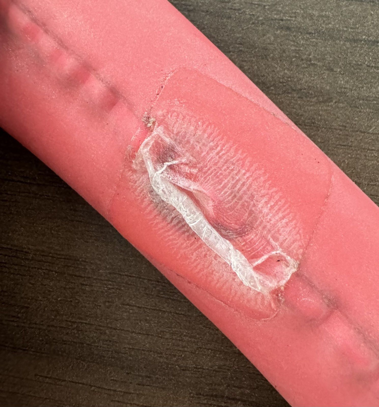

Krümmt sich war mir nicht aufgefallen, aber warum sollte das stören? Am Ende ist's doch sowieso wieder superflexibel. (deshalb macht man das doch?)Bei eigenem Latexrest auf Latexschlauch benetze ich beide Seiten (Patch krümmt sich allerdings und erschwert den Vorgang) -> funktioniert gut, aber vielleicht mehr als nötig?
Das Latex ist halt elastischer als der Patch der im luftleeren Zustand geklebt wird. Beim aufpumpen im Reifen zieht er sich mit und beim normalen Latex-Schlauch-Druckverlust verbleibt der Patch in seiner gezogenen Größe und wirft dann Falten wenn die Luft ganz raus ist. Daher versuche ich bei geflickten Latex den Druck immer konstant zu halten - pumpe halt jeden zweiten Tag wieder etwas drauf. Dennoch finde ich die ParkTool Patches am besten geeignet.Beim ersten Patch hat die Luft sich hör und sichtbar an einem leicht lockeren Rand rausgepresst. Der zweite Patch, der wie oben beschrieben auch nicht hielt, sah so aus (nach 1 Tag). Jemand ne Idee wieso? Was mache ich falsch. Bei Butyl war ich immer recht erfolgreich mit Patches.
