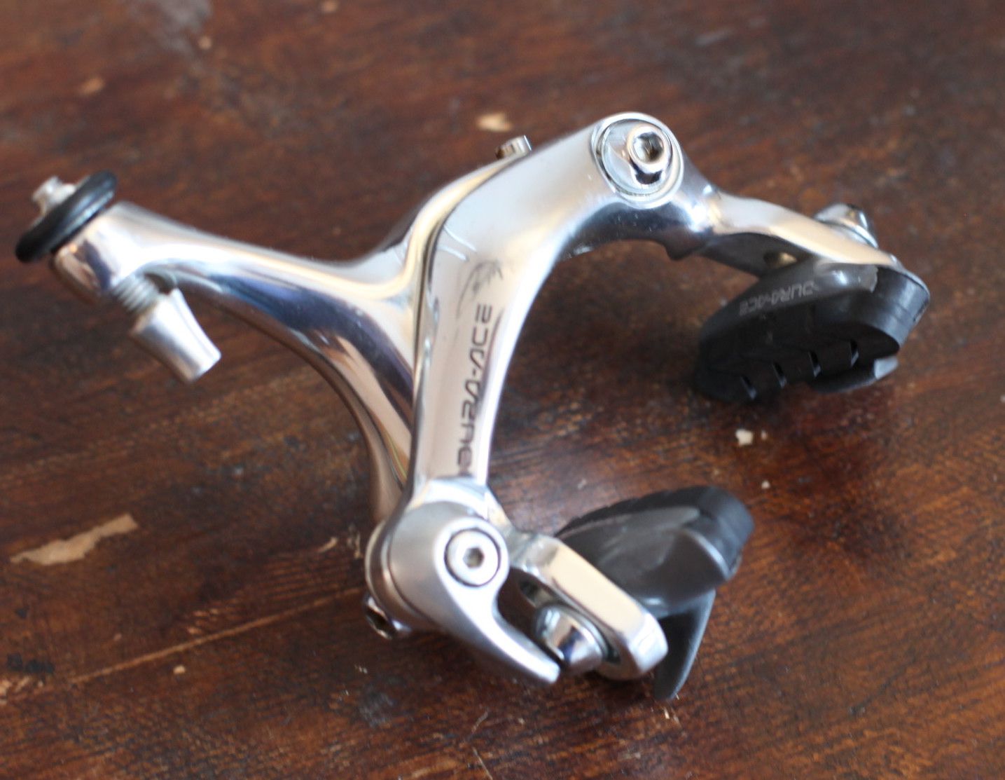

Bastlwastl Bierliebhaber! Registriert 24 Mai 2011 Beiträge 2.516 Reaktionspunkte 10.695 Ort Kahl am Main / Unterfranken 7 Oktober 2021 #221 Das Wunder von Bornheim schrieb: Bremsbeläge * aber fest Zum Vergrößern anklicken.... Kann man tauschen die Bremsbeläge *, da gibt's auch was von Kool Stop https://www.bike-discount.de/de/kaufen/kool-stop-r4-dura-105,-ultegra,-duraace-bremsbelaege-25623
Das Wunder von Bornheim Sucht eine späte Gazelle RH55/54 Ende 90er Registriert 11 Juli 2020 Beiträge 2.298 Reaktionspunkte 4.525 Ort Frankfurt am Main 7 Oktober 2021 #222 Bastlwastl schrieb: Kann man tauschen die Bremsbeläge *, da gibt's auch was von Kool Stop https://www.bike-discount.de/de/kaufen/kool-stop-r4-dura-105,-ultegra,-duraace-bremsbelaege-25623 Zum Vergrößern anklicken.... Echt? Habs probiert aber die sitzen echt fest. Ich kenne die Bremsschuhe die zum tauschen der Beläge gedacht sind auch nur mit Schraube...?
Bastlwastl Bierliebhaber! Registriert 24 Mai 2011 Beiträge 2.516 Reaktionspunkte 10.695 Ort Kahl am Main / Unterfranken 7 Oktober 2021 #223 Die sind schon sehr fest, ich habe sie raus geschnitten und mit dem Schraubstock neue eingepresst. Hier in der Explosionszeichnung sieht man es auch. Im Dura Ace Faden sind glaube ich auch schon Campa Beläge empfohlen worden die wohl passen.
