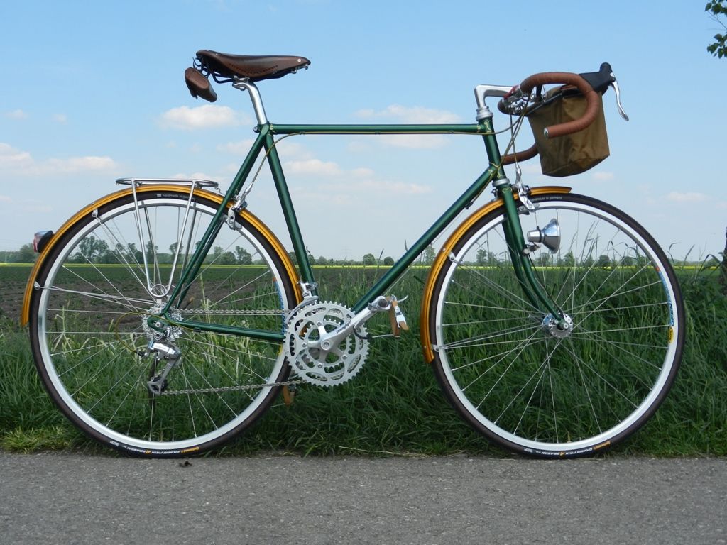

Ach so, wenn Du etwas passendes findest... es reicht eine UH um mich glücklich zu machenDie hab ich grad an einem Rad verbaut. 45er SKS Longboard musste ich einschneiden, damit die beim Bremsen nicht gequetscht werden. 35er SKS Bluemels haben so drunter gepasst.
Nach dem sehr hilfreichen Link von @djwkyoto muss ich mich jetzt wohl mit @derMicha auf dem BR-600-Markt um die Bremskörper kloppen![]()
Schönes Rad und gewaltiger Scheinwerfer.Könnte knapp werden. 55 mm wären besser.
Hier sind es 42 mm Bleche und 28 mm Reifen, Die Bremsen sind Tektro 539, also bis 57 mm, wo die Beläge schon recht weit unten stehen.Anhang anzeigen 1012966
Die Bremsen sind zwar für diese Art Räder prima geeignet, aber trotzdem sind sie etwas eng für diese Blechbreite.
Mit Shimano könntest du vllt. mehr Glück haben. Oder auch nicht. Die Schnellentspanner sind da anders und ich vermute, dass sie nicht so weit öffnen wie die Tektro. Aber ich kanns nicht mit Bestimmtheit sagen.

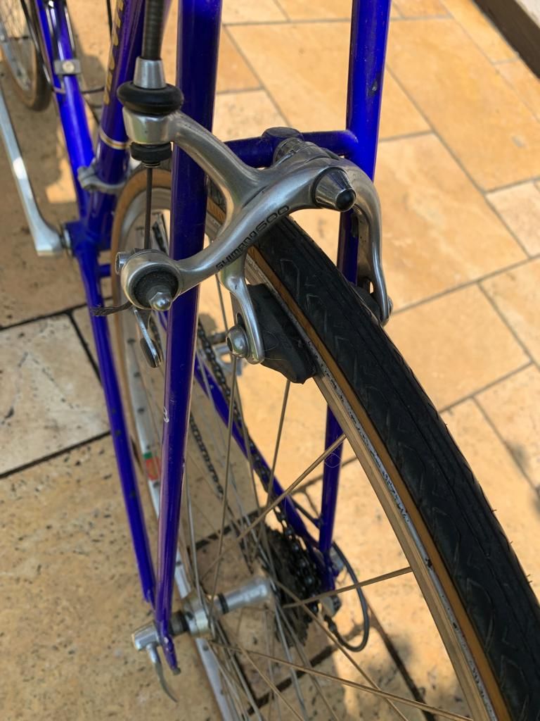

Also Du stellst Fragen ...Bevor ich das Rad in Händen halte und messen kann: Hat jemand anhand dieses Fotos eine Ahnung, welche Kotflügel hier passen könnten?
Dann könnte ich mich schon mal umschauen.
Wenn die Daumenregel noch gilt, dass man 10mm mehr braucht als die Reifenbreite, bräuchte ich 38mm oder 40mm.Anhang anzeigen 1013436

Ich würde mal auf 35 bis max. 45 mm breite Bleche tippen, Fabrikat egal.![]()

Interessanter ist noch, was durch die Gabel passtHat jemand anhand dieses Fotos eine Ahnung, welche Kotflügel hier passen könnten?
Davon habe ich leider (noch) kein FotoInteressanter ist noch, was durch die Gabel passt
