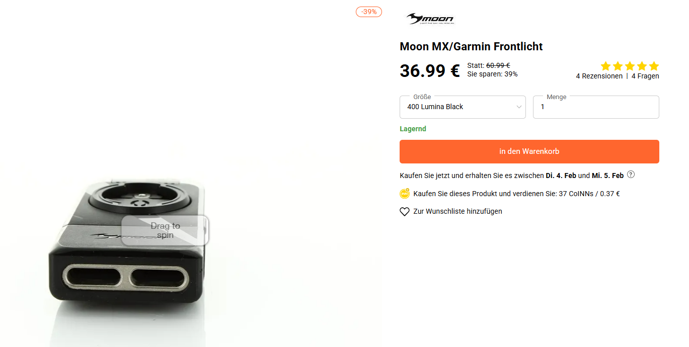

Diese Halterungen sind potenziell gefährtlich.
Wie seht Ihr da das Gefahrenpotential bei Moon?
Interessanter Hinweis. Dir ist aber schon klar, dass der von dir verlinkte Halter die Billigkopie des von mir verlinkten Originals darstellt? Das spart dann nochmal satte 50%. :D Ansonsten haben die beiden Teile nicht viel miteinander zu tun. Ztto ist inzwischen ziemlich etabliert, machen auch Kassetten, Ketten, Pedale, ja ganze Gruppen. Der Halter macht einen sehr soliden Eindruck, verfügt über einen Mittelsteg, die Hülsen sind Alu und lassen sich bei den anliegenden Momenten auch nicht komprimieren. Insbesondere handelt es sich bei dem von dir gezeigten Bauteil um Aluguss, während das von mir verlinkte gefräst ist. Ein zerbröseltes Chinarello stellt auch nicht unbedingt die Qualität des Dogma in Frage.
Der Halter sieht in der Tat besser aus. Ich habe aber auch schon K-Edge * Halter brechen gesehen. Meiner Meinung nach ist sowas trotzdem ein unnötiges Zusatzrisiko, welches nicht sein muss.
