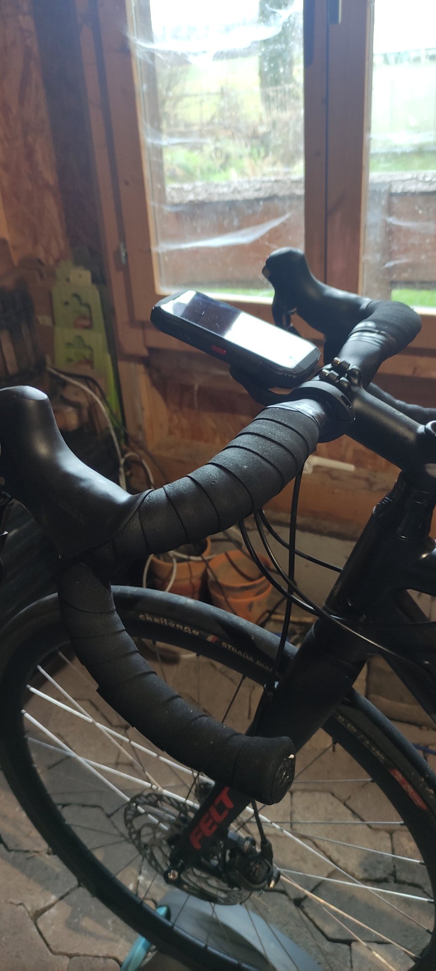

Wenn ich den Thread richtig verfolgt habe, hat der einzige, der nachvollziehbar erklärt hat, wie er sein Smartphone tauglich macht (@Tristero ) erklärt, dass er fürs Radfahren ein extra Smartphone hat und nicht sein "normales" hernimmt. Das macht die Sache für mich irgendwie sinnlos und wenn ich den Aufwand bedenke, den er reingesteckt hat, damit das ganze brauchbar ist, ist das für mich auch teurer wie der Unterschied zwischen einem zweiten Handy und einem Radcomputer. Für meinen 1030 habe ich gebraucht (neues Austauschgerät des verkäufers) 200€ bezahlt, für den Karoo 2 250€ - wie viel billiger kann ein radtaugliches Zweit-Smartphone sein? Plus Halterung etc? Gebraucht scheidet beim Smartphone ja auch aus, weil meist dann der Akku platt ist den man nicht sinnvoll tauschen kann.
So sieht das bei mir auch aus. Muss dir leider mitteilen, dass dir beim Aufkleben ein dicker Schnitzer unterlaufen ist. Der Garminadapter gehört wegen des sonst auftretenden Nickmoments unbedingt in die Mitte des Geräts. Ergo brauchst du dringend einen anderen, nämlich längeren, Ausleger. Jedenfalls, wenn du das Gerät auf Lenkerhöhe fahren willst. Belässt du das so wie es jetzt ist, belastest du die Flügelchen des männlichen Garminadapters extrem. Darauf ist das Material nicht ausgelegt. Gut möglich, ja sogar wahrscheinlich, dass es dir die auf einer holprigen Passage wegfetzt. Sehe da zwingenden Handlungsbedarf!Zur Abwechslung ein wenig on-topic
Hab die Tage Post aus China bekommen - der hintere Deckel vom Handy und der von @Tristero seinerzeit auf MTB-News empfohlene Garmin Adapter lagen drin. Verkleben ging super, das Material ist stark genug dass man es auch noch zusätzlich mit Schrauben sichern könnte. Austausch der Rückwand geht problemlos, da Blackview sie nicht verklebt, sondern alles geschraubt ist.
Ist damit annähernd style-police-konform. Kostenpunkt 170€ für das Gerät (neu) plus 12€ für die Teile. Zweit-Sim sind 3€ im Monat, wenn man das möchte.
Denke, das passt schon. Entscheidend ist die Displayhelligkeit. Echte Werte gibt's ab Mai.So, hab eine kleine Runde gedreht - gut 2 Stunden. Temperatur 1°-3°. Display durchgehend an, automatische Helligkeit, bewölkt - also nicht auf max. Helligkeit.
Der Energiesparmodus hatte sich beim Aufladen abgeschaltet und ich hab es leider übersehen, also nur Flugmodus aktiviert. Da könnte man noch etwas rausholen.
Bin mit 100% Akku gestartet und mit 89% wieder angekommen. Zum Vergleich hab ich den Rox 11.1 parallel laufen lassen, der hat 10% Akku verbraucht. Rein rechnerisch sollten also an die 20 Stunden möglich sein - ist die Frage, wie linear die Ladestandsanzeige abgebildet wird.
