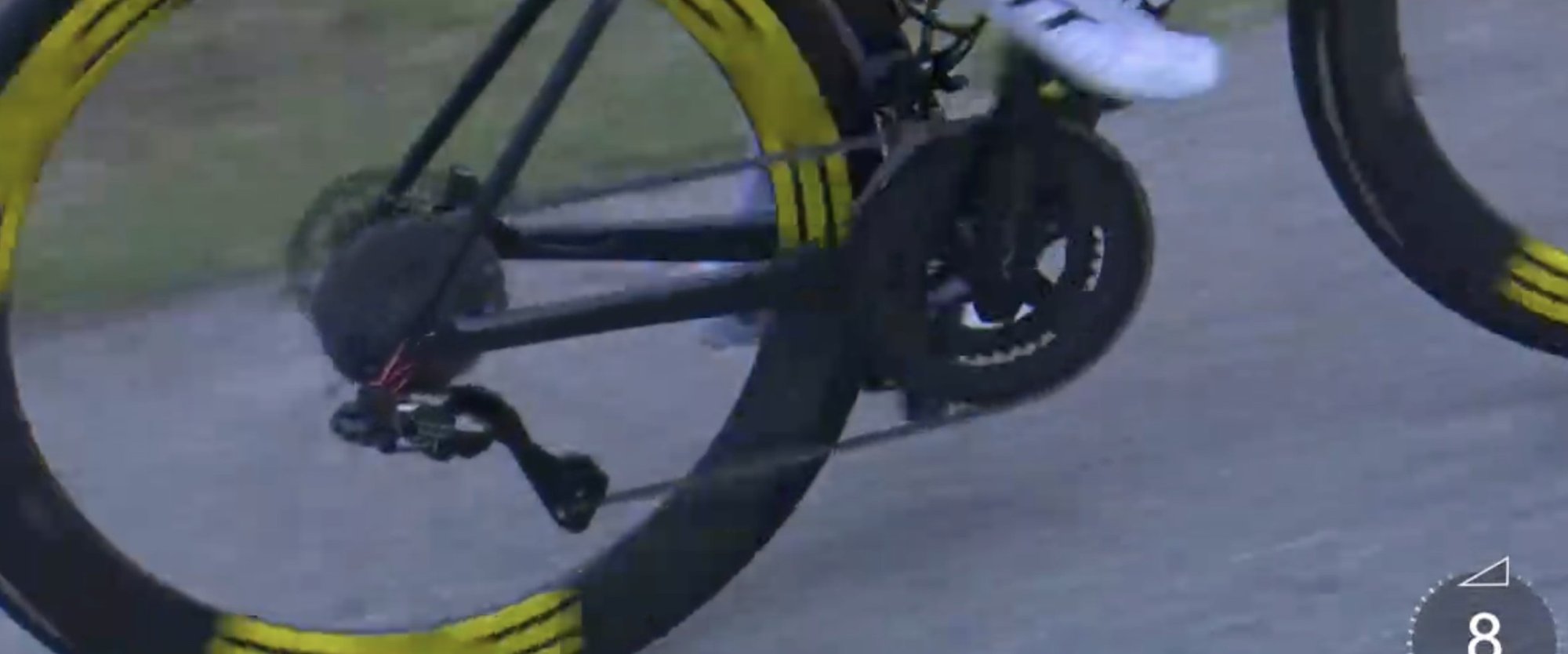

Also abgesehen davon, dass groß-groß streng genommen nicht optimal ist, ich war bei der letzten tdf überrascht, als die Kamera auf Pogacars Antrieb gerichtet wurde ich ich dort genau die Kombi gesehen habe.
Wenn es von Seiten der Trittfrequenz Sinn macht, scheint groß-groß wohl vollkommen okay zu sein, also weiß ich nicht, wieso hier manche das als so furchtbar empfinden. Der Schräglauf ist seit den 1x Antrieben mit Boost doch mit anderen Maßstäben zu sehen. Wenn auto trim dies ermöglicht, sehe ich das als Vorteil.
Auf das kleine Blatt wechseln und Gegenschalten ist ja nachdem eben auch ein Risiko für Kettenabwurf, den man doch lieber vermeiden will.
Kartoffelqualität, aber man kann es erahnen:
