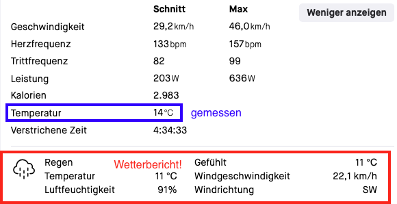

Passt die Temperaturkurve auf der ganzen Strecke nicht, oder nur der Wert in der Strava-Aktivität?
Die ganze Zeit über. Am Anfang ist der wert bei meinem Bolt übrigens immer viel zu hoch – nehme an, weil er sich ohne Fahrtwind selber "aufheizt":
Allerdings war die tatsächlich Temperatur 10–11 ºC (laut Wettervorhersagen/-berichten).
Letzteres wäre zumindest nach meinen Beobachtungen "normal", weil Strava da nur den Wert beim Start der Aktivität abgreift.
Nein, Strava nimmt für die Zusammenfassung den Mittelwert über die Aktivität.
Komisch – bei mir steht in der Strava-Zusammenfassung immer der "Schnitt" der Analyse/Zeitverlauf...
Upload per ELEMNT app unter iOS – nutzt Du Android? Evtl. ein Wahoo-Android bug...?
Noi, auch iPhone.
In der Übersicht steht die Temperatur beim Start der Aktivität. Wenn ich im Winter das Rad aus dem Keller hole, hab ich in der Übersicht manchmal 20°C oder mehr stehen. Wenn ich im Sommer morgens zeitig aus der Garage starte, sind´s dann 15°C, obwohl der Schnitt bei 30 lag.
Der Schnitt und die Kurve sind meist realistisch. Ob da nun 2-3 Grad Abweichung drin sind, fällt nicht weiter ins Gewicht.
PS Habe gerade mal die letzten Touren durchgeschaut, in denen ich bereits den Garmin 830 am Start hatte. Da scheint es mir realistischer zu sein. Jdf. ist in der Übersicht nicht die Temperatur beim Start eingetragen. Es entspricht aber auch nicht immer exakt dem Durchschnitt aus der Analyse.
Weiß der Geier, woraus die Daten wirklich errechnet werden. Wetterbericht?
oder er zeigt (richtigerweise) erst mal den Wert an, wo er sich die ganze Zeit vor der Fahrt befand; nämlich im Haus....
könnte das sein?
da der Sensor innerhalb des Gehäuses ist, kann er nicht schon nach wenigen Sekunden im Freien die richtige Temp. anzeigen.
wenn im Frühjahr/ Sommer die Sonne Kraft hat und drauf scheint, ist die Temp Anzeige stark daneben und viel zu hoch; ansonsten passts halbwegs
könnte das sein?
Wenn er da die (bei meinem) üblichen 3–5 C drauf schlägt könnte das, bei dieser Fahrt oben us dem “kühlen“ HWR kommend, im Prinzip sein.
Allerdings kommt er manchmal, z.B. im Herbst, auch aus dem Schuppen draußen und hat dann zum Start teilweise 28–30 C… Sind natürlich beide Effekte, die Selbstaufheizung scheint mir aber klar auch relevant zu sein.
Schön für Dich;-)
Wobei ich hingegen bei Fahrtwind keine sonderlichen Effekte der Sonneneinstrahlung erkenne…
Bei mir ist die Temperatur bei jedem Wetter – heute heiter bis Dauerregen – 3–5 ºC zu hoch
Bei mir eher 3-5 °C zu niedrig...
