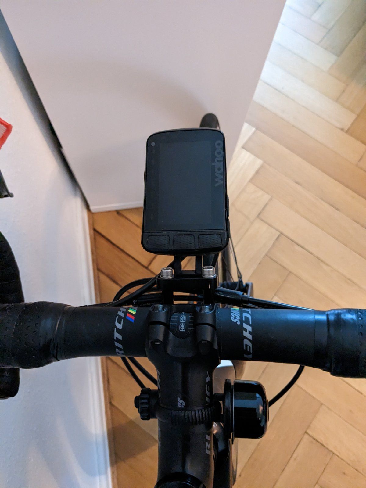

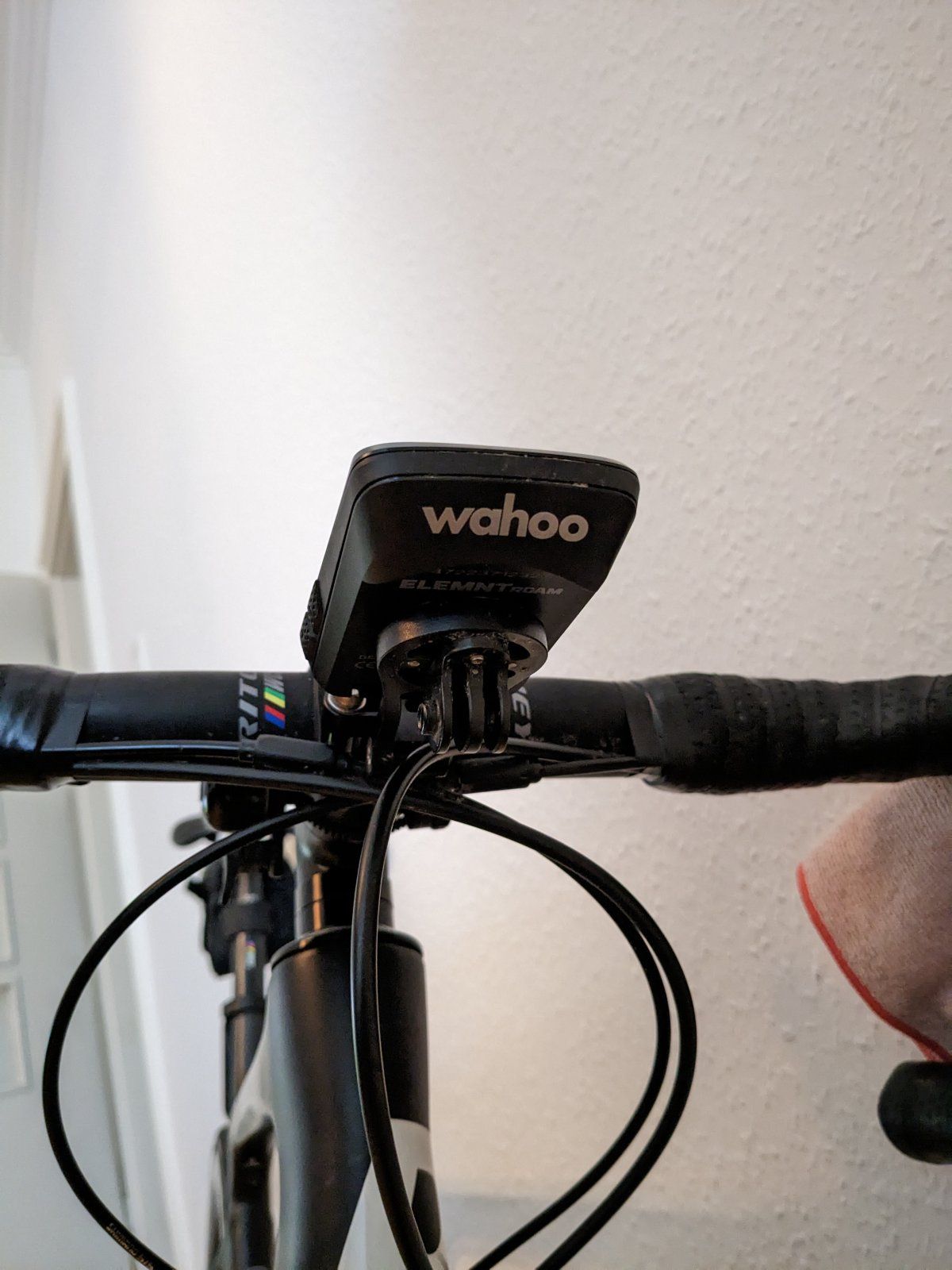

F3 Form Mount
Sehr variabel und sollte auch für ne Lenkerrolle vorne hoch genug kommen. Aktuell hängt eine kleine Tasche vorne dran, fürs Bikepacking nutze ich ein kleines Frontrack, da ist dann bisschen mehr Spielraum.
Die Ärmchen sind höhen- und weitenverstellbar.
