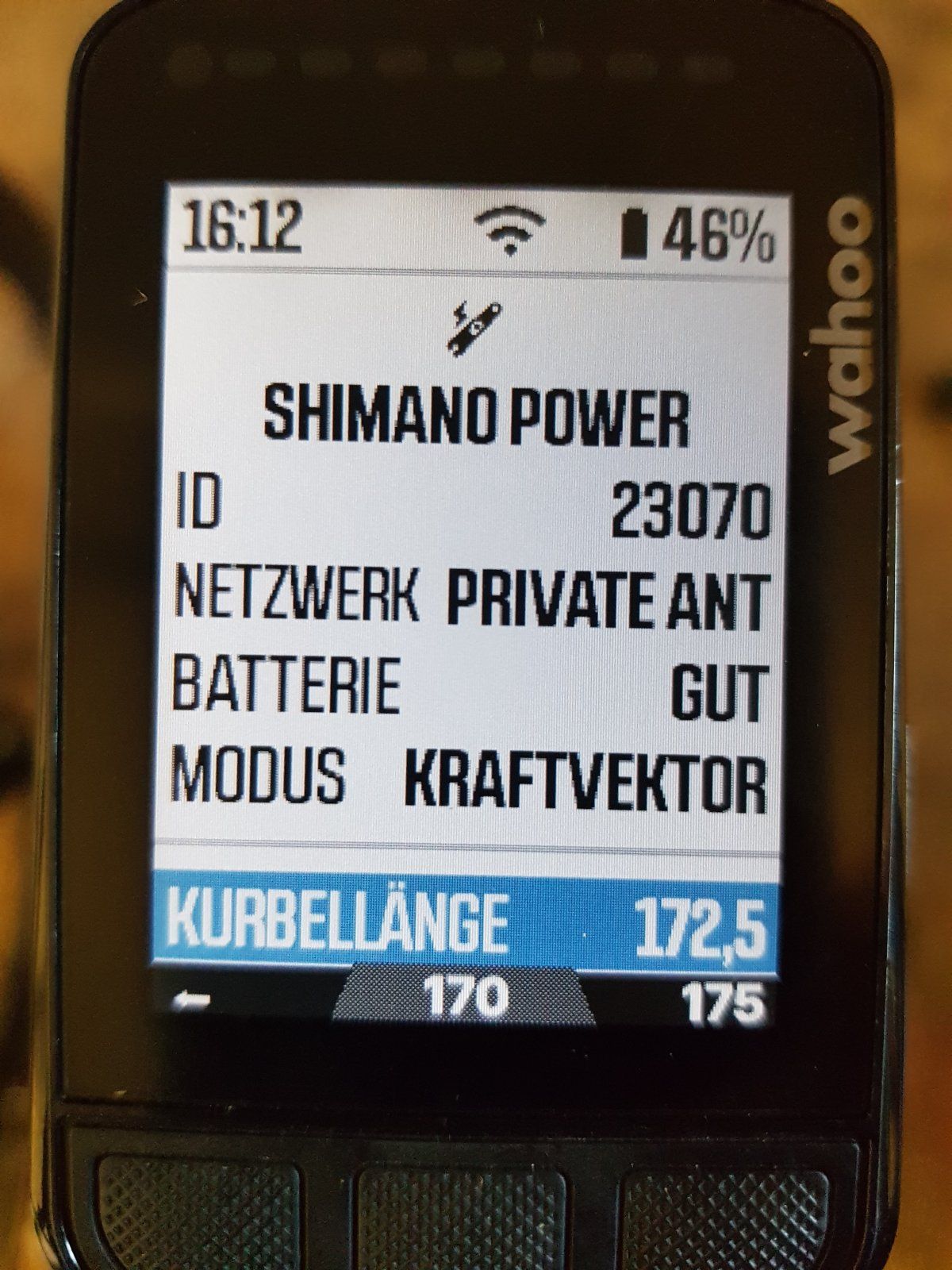

Nutzt jemand den Bolt V2 zusammen mit Shimano Powermeter? Bei mir verstellt sich im V2 jedes Mal die Kurbellänge in 172,5 statt 175. Seltsamerweise wird sie in der App korrekt mit 175 angezeigt. Muss vor jeder Fahrt im V2 korrigieren...

Das man die Kurbellänge bei einem Shimano PM einstellen könnte wäre mir neu. Ich habe 2 davon und die Einstellung nicht im E-Tube entdecken können.
Warum auch, die Technik ist fest auf dem Kurbelarm verbaut, damit sollte der PM immer wissen, wie lang die Kurbel ist…
Ja, habe ich auch. Mit Assioma Duo Pedalen.
Es geht um das auswertende Gerät. Den Computer.
Dann stellt sich die Frage warum es diese Einstellung im wahoo gibt
