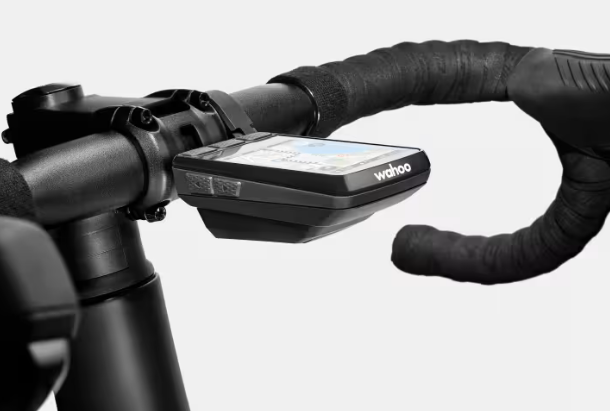

Die komplette Sport-YouTube-Bubble weilt momentan im Süden und fährt Fahrrad. Zwift ist auch dabei…..Vielleicht steigt Zwift ja bei Wahoo ein?
Heute bei DCRainmaker auf Instagram gesehen.
Ich tippe auf Veröffentlichung MORGEN 😉
Hat der jetzt ein Handschuhfach oder warum ist der so klumpig?
Ein neuer Bolt ist auch vorgestellt worden.
Man hat jetzt Ace, Roam, Boalt exakt das gleiche Design verpasst und Features und/oder Größe abgespeckt. Find ich an sich ein gutes Lineup. Aber mein Bolt II kann aber alles was ich möchte.
Mal schauen ob das neue OS (oder nur die GUI?) keine neuen Features mehr auf die alten Geräte kommen lässt.
Seh ich auch so - es gibt keine Funktion, die mich überzeugt meinen funktionierenden Bolt II durch ein neueres Modell zu ersetzen. Ob nun neuere Apps nur noch auf den neueren Geräten läuft, glaub ich nicht, wäre mir aber auch egal. Letztendlich sind mir die neuen Modelle auch viel zu teuer und teilweise zu groß.
