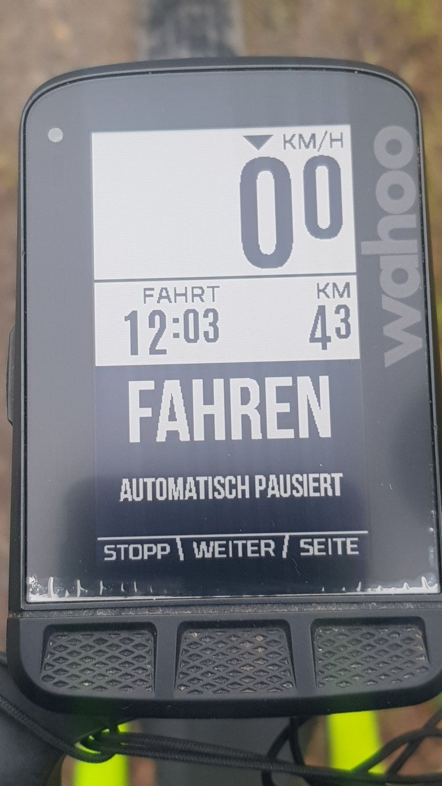

Hallo zusammen,
bei meinem roam löst sich im unteren Bereich das Display - siehe Foto.
Kennst diese Problem jemand? Kann man das selbst wieder reparieren / kleben).
