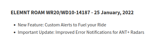

Mit der neuen Elemnt-App und der aktuellen Firmware gibt es für alle Elemnt Geräte jetzt benutzerdefinierte Meldungen.

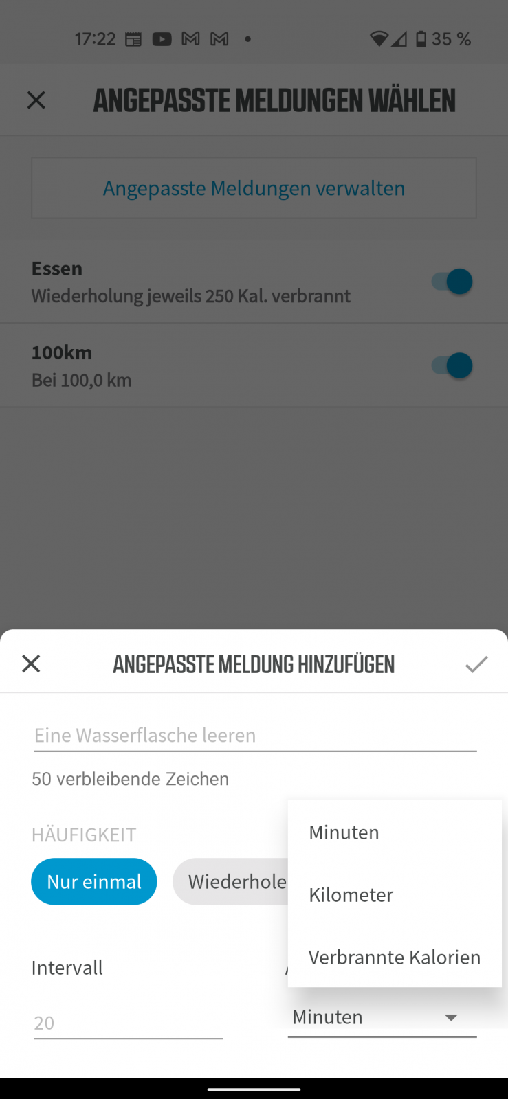

Ab welcher Version funktioniert das denn? Bei mir kann ich die Meldungen zwar aktivieren aber nicht anpassen, siehe Bild
Alles gut. Die von mir angegebene war die minimal notwendige. Zwischenzeitlich gibt es zwei neuere.
Sollte also auch mit deiner klappen.:daumen:
Das passt nicht ganz zusammen.
Seit September letzten Jahres gibt es keine Firmware mit führendem WR18 mehr.
Danach wird unterschieden zwischen WR10 (klassischer Roam) und WR20 (überarbeitetes Modell).
Die Version 14320 ist eigentlich die Aktuellste. Gibt es halt nur nicht mit führendem WR18.
https://support.wahoofitness.com/hc...120-ELEMNT-ROAM-Firmware-Update-Release-Notes
komisch, den Link habe ich mal durchgelesen. Version 14320 habe ich, aber eben mit WD18 vorne dran.

Das Problem ist gelöst. Alerts werden nicht im Tab „Einstellungen“ erstellt sondern im Tab „Workout“, jedenfalls in der iPhone Version der Companion App. Falls noch jemand mal auf diese Frage stoßen sollte. Schlafen hat geholfen das Problem zu lösen 😴
