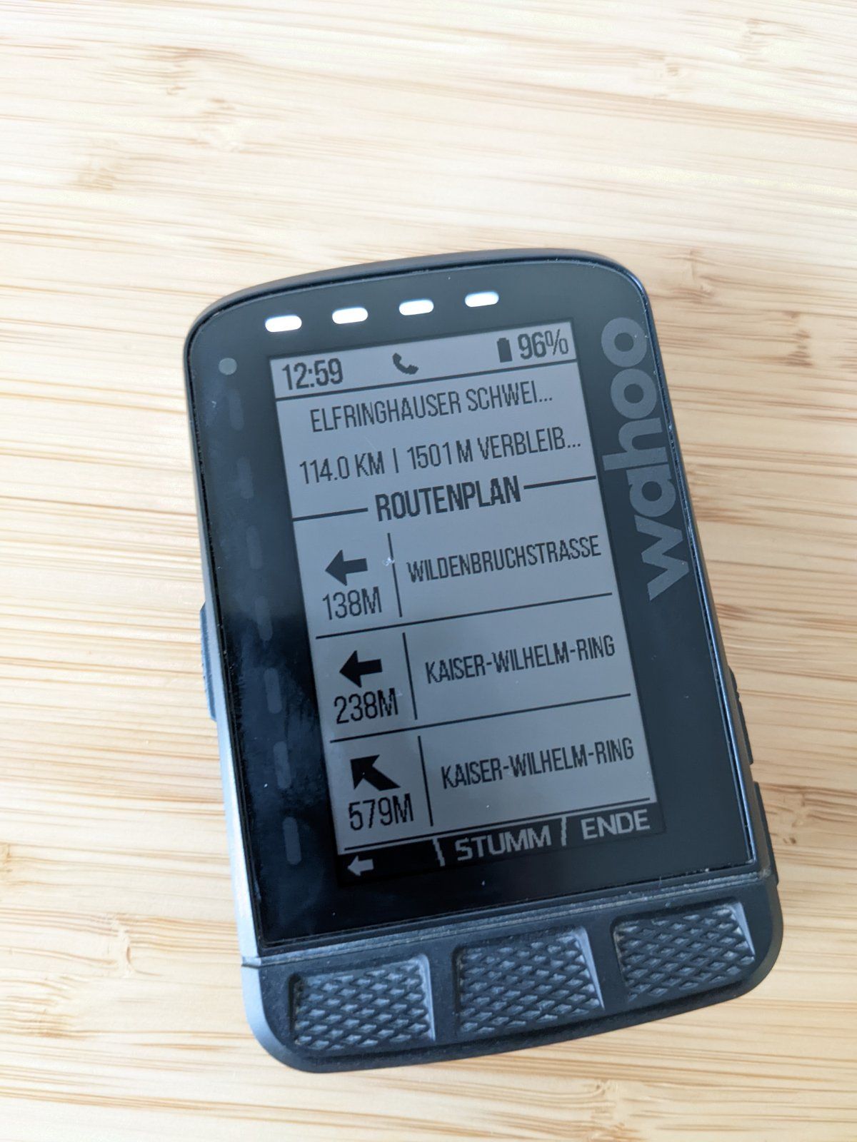

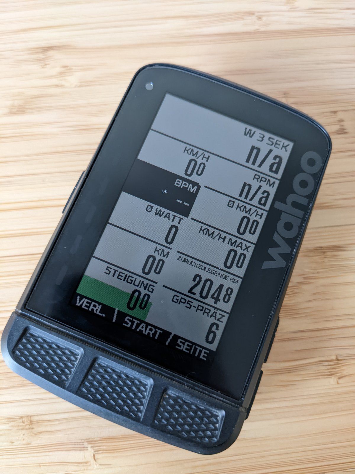

Auf dem Steigungsgradient wird jetzt die Steigung farbig dargestellt
Auf den übrigen Seiten, in die das Steigungsfeld eingebettet wird, wird dann das Feld jeweils farbig hinterlegt.
Auf der Seite der Routenbeschreibung werden jetzt in den Streckendaten die verbleibenden Höhenmeter angegeben.
Wieso kann man das nicht beim Bolt „1“ in den div. Monochrome Tönen machen? ☹️
Ich kann mir vorstellen, dass es aufgrund der Segmentierung der Grafik nicht so einfach sein wird, das auf ein Graustufen*-Display runterbrechen. Wenn man sich das erste Foto im vorhergehenden Beitrag ansieht, sieht man, dass diese Segementierung je nach Anstieg sehr verrauscht sein kann.
* Streng betrachtet handelt es sich beim alten Bolt ja um ein reines Schwarzweiß-Display. Graustufen kann man da nur durch Trickserei simulieren.
Ich hätte aber auch nichts dagegen, wenn Wahoo das für meinen alten Bolt noch nachreichen würde (falls technisch machbar).

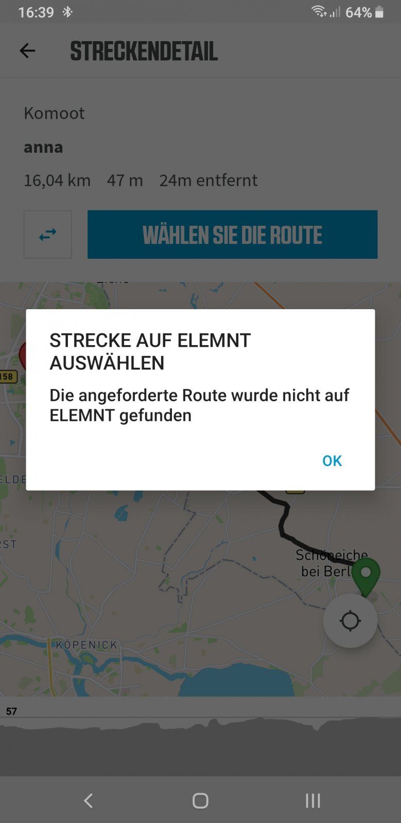

Hallo zusammen,
die komoot-Synchronisation (1. s. o.) macht bei mir jetzt auch Probleme. Neulich hatte ich immer wieder die Meldung, dass die angeforderte Strecke nicht in der elemnt-app vorhanden ist (den genauen Text der Meldung habe ich mir nicht gemerkt. Aber so ähnlich las sich das). Obwohl die komoot-strecke in der elemnt-app zu sehen ist und die Synchronisation auch beginnt. Dann kommt immer diese Meldung. Hat früher eigentlich immer funktioniert. Ich muss jetzt immer den Umweg über einen gpx-download aus komoot und den Import der heruntergeladenen gpx-Datein in die elemnt-app nehmen. Geht, ist aber umständlich.
Kennt das noch jemand und hat jemand vielleich eine Lösung?
Danke. r.

ich meine herausgefunden zu haben, dass hier eine fehlende WLAN Verbindung das Problem ist. D.h. wenn der Roam eine Verbindung zum WLAN hat, synched er alle Routen, so dass diese verfügbar sind und man kann sie auswählen. Hat man nun eine neue Route geplant, die er noch nicht synchronisiert hat, kommt bei mir häufiger dieser Fehler. Da ich mit dem Roam ohnehin Probleme mit meinem WLAN hatte vor kurzem habe ich als Workaround den Roam auf meinen Handy Hotspot verbunden und schalte diesen nun an zum Routen abrufen. Dann tritt zumindest bei mir reproduzierbar der obige Fehler nicht mehr auf, auch wenn er davor da war.
Und ja mich hat er auch schon Nerven gekostet...
