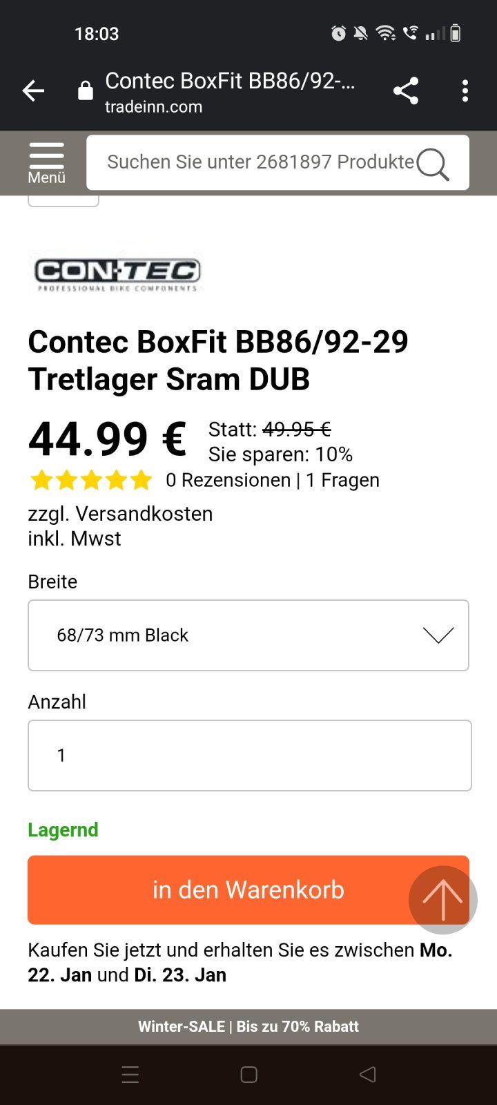

https://www.tradeinn.com/bikeinn/de...VStnVCh179QDxEAQYBiABEgL0DvD_BwE&gclsrc=aw.ds
Ist das dann das richtige? So ganz habe ich den Unterschied noch nicht verstanden. Einpressen muss ich ja beide Lager oder? Weil mein Rahmen hat ja unten im Tretlagerbereich von Haus aus erstmal kein Gewinde.
Die Lagerhälften pressen sich 'von selbst' ein - indem sie zusammengeschraubt werden. Damit ist viel besser sichergestellt, dass die Lager auch fluchten. Durch die mögliche Vorspannung wird knarzen wirksam unterbunden.
Wenn man das alles irgendwann wieder raus haben will, dann geht das recht gut: durch auseinderschrauben kommt eine Seite zuerst raus. Wenn die so ein, zwei Zentimeter draußen ist, kann man die andere Seite durch einen beherzten Schlag mit dem Schonhammer o. ä. auch rausdrücken.
Wenn du nur einmal ein normales PF Lager ausgebaut hättest, würdest du diesen Vorteil nicht mehr missen wollen. Da ist man froh, wenn der Rahmen es überlebt.
Der Vorteil der einfach PF Lager ist: der Preis.
Danke dir für die Erklärung! Bei dem Link oben von trade.inn hat das eine Breite von 68/73mm. Auf welche Maße muss ich schauen, die dann sowohl zum Rahmen (Tantan FM639), als auch zur SRAM Dub Red Kurbel passen? Welches Werkzeug brauche ich dann zum Einbau eines solchen wie von dir vorgeschlagenen Tretlagers? Muss mal schauen, ob ich auf YouTube da ein Video finde, wo der Einbau veranschaulicht wird. Als Laie kann man sich das immer erstmal gar nicht so vorstellen.

Hab das Video nicht geschaut, aber ich habe beim Fuoco auch so ein Boxfit ceramic Lager und es war mega easy zu montieren. Hab den in den Gefrierschrank geworfen und nach einem Tag einfach reingeschaubt, das war ähnlich easy wie BSA.
