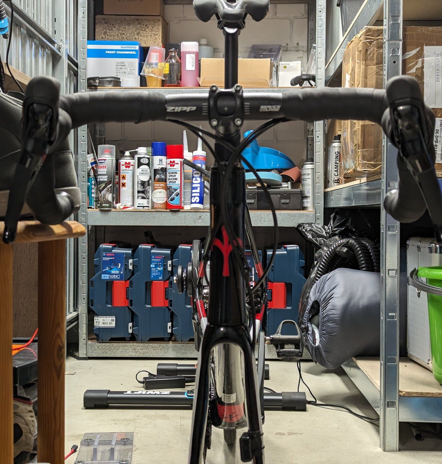

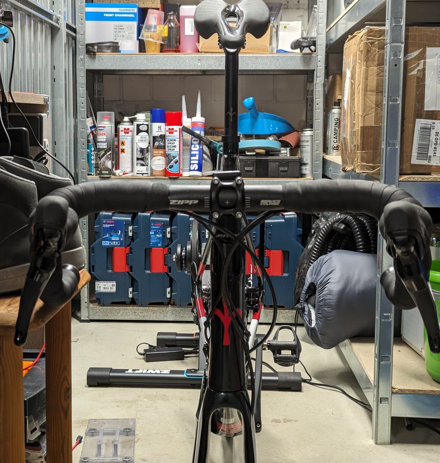

Was ist nur Krumm? Lenker?Vorbau?

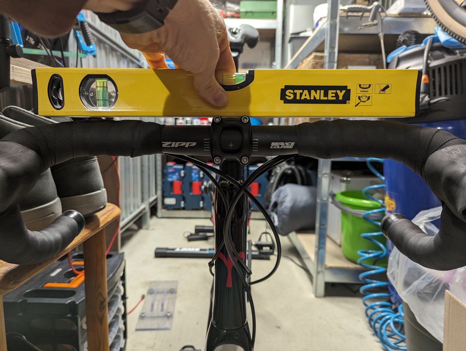

Nimm das Vorderrad raus und stell die Gabel direkt auf den Boden, dann sollte das Rad lotrecht stehen. Dann kannst du Lenker etc. nochmals mit der Wasserwaage prüfen. Alternativ kann man auch mit einem kräftigen Vierkantholz jeweils den Abstand der STI links/rechts zum Boden prüfen, in dem man den Abstand auf dem Holz anzeichnet und vergleicht.
Stimmt....das ist Schlau! Mache Ich!

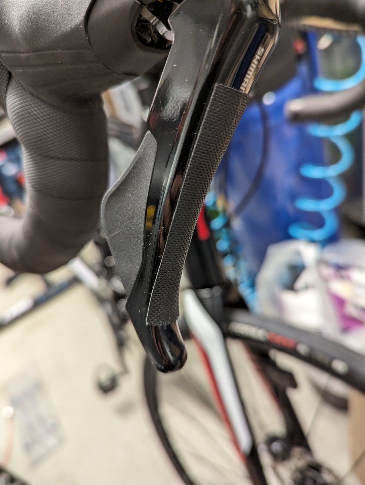

Weiß jemand was das sein könnte und wie sich das nennt? Hat mir mein Fitter drauf gemacht für besseren gripp....würde es gerne nachkaufen.

ich würde sagen, der linke sti ist etwas zu tief. was sagt die wasserwaage?
Wenn man auf dem Bike sitzt dann der linke ja aber kriege ihn nicht höher wegen der wicklung.
Was wäre den sinniger von der Seitenansicht....welcher hoch oder tiefer muss?
es muß Dir passen und nicht der Optik. Also muß es Deinem Handgelenk gefallen und Du entsprechend enbtscheiden auf welcher Seite es hoch oder runter geht.

Sachmal, habt ihr kein Augenmaß?
Schon beim Eröffnungspost sieht man doch auf dem letzten Bild, dass der eine STI 1,5cm tiefer steht.

Das war auch mein erster Gedanke. Der linke STI ist tiefer als der rechte.
