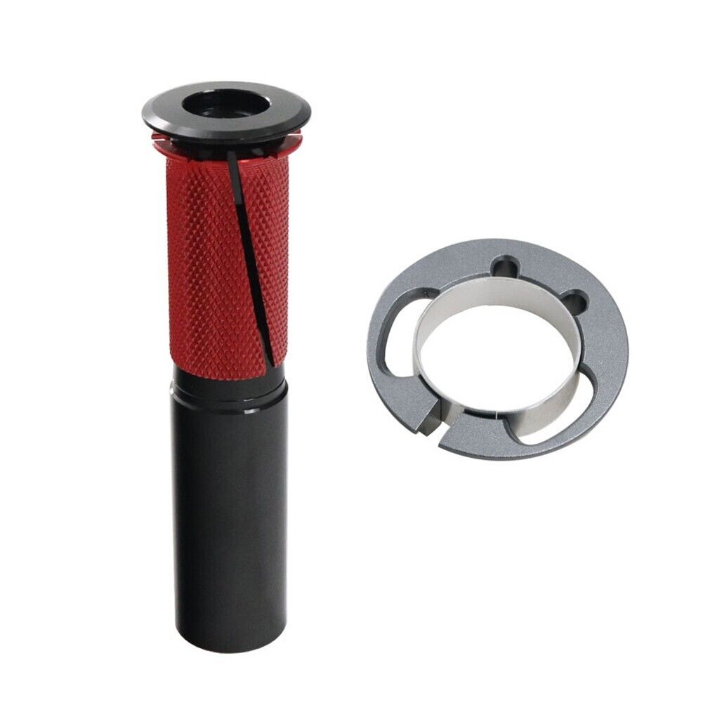

Weiß jemand welche Funktion dieses schwarze Röhrchen hat?
kf17332
6 Juni 2005
245
43
Bei den Specialited Expandern hängt neuerdings unten so ein schwarzes Röhrchen dran. Geklemmt wird nur im roten Teil, das schwarze Teil schiebt man mit viel Luft in den Gabelschaft. Weiß zufällig wer was das für eine Funktion hat?
Der Expander ist doch imho nur für zwei Radmodelle gedacht.
Soll das Teil vielleicht nur verhindern, dass der Expander zu tief im Gabelschaft versenkt wird?
REASON FOR THIS RECALL
Harsh frontal impacts, e.g., impacting a deep pothole with significant force, may put extraordinary stress on headset components and may initiate a crack in the fork’s steerer tube. A damaged fork may break if continued to be used, posing fall and injury hazards.
Für mich heißt das, der Gabelschaft ist nicht steif genug.
Der verlängerte Expander soll die Biegung des Gabelschaftes begrenzen.
Übersetzt: Pfusch am Bau und statt jedem eine neue Gabel spendieren zu müssen, wird das mit einem billigen Expander kaschiert.
es soll eher eine spitzenlast verhinndert werden, bei der durch das untere expanderende eine druckkante entsteht. du erinnerst dich an die brechenden alulenker in den 90ern mit der verrutschten hülse innen?
