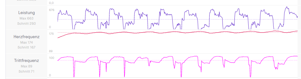

Jein.. ich finde einfach, dass man manchen Intervallen ihren natürlich Lauf lassen sollte, hier mal ein Beispiel von 30-30ern nach "alter Schule", draußen, zwar mit Wattmesser, aber ohne Blick auf Selbigen.
Wenn man sie wie einen leichten Sprint anfährt, statt sklavisch nach Watt/ERG-Mode, macht man vermutlich nach Ronnestad alles richtig. Man bekommt die HF halt relativ flott in den Bereich um die ANS, wo sie auch hingehört.
Auch bei anderen Intervallen hat man in der Startphase allein durch die Beschleunigung einfach intuitiv eine erhöhte Wattzahl, die vermutlich nicht gänzlich verkehrt ist.
30/30er sind aber etwas ganz anderes als "Fast Starts" bei 4-8 Minuten Intervallen. Da kann man den Beginn sehr wohl übertreiben mit dem Ergebnis hinten raus die erforderliche Intensität nicht halten zu können.
