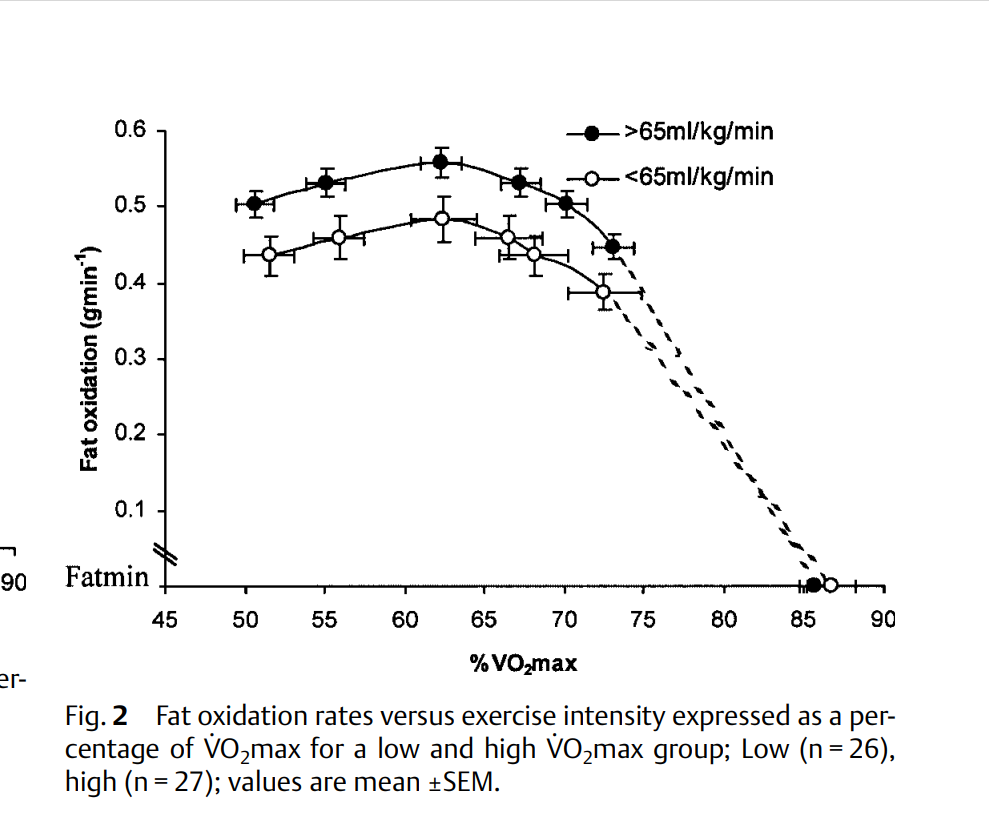

Typische Grundlageneinheiten werden mit hoher Fettverbrennung gefahren. Was das für die Energiebereitstellung heißt, kann am folgenden Beispiel für die Fettverbrennungsraten abhängig von der Intensität für zwei Gruppen mit unterschiedlich hoher Vo2max sehen
(Die Vo2max in der Gruppe der >65 ml/kg/min. Gruppe lag im Durchschnitt bei 71 ml/kg/min, in der anderen Gruppe bei 58)
Quelle: https://pubmed.ncbi.nlm.nih.gov/14598198/
Die in der Grafik gezeigten Fettoxidationsraten von ca. 0,4-0,55gr pro Minute stellen 220-300 kcal pro Stunde an Energie bereit. Bei durchaus zügigen 200 Watt Dauerleistung braucht man pro Stunde ungefähr 700 Kcal, je nach Trainingszustand könnte man also ein Drittel und mehr des Energiebedarfs aus Fett decken.
Verbleiben (wenn man von Eiweiß als Energielieferant absieht) 400-480 Kcal bzw. ca. 100-120 gr KH pro Stunde. Je nach Körpermaßen und Trainingszustand können Menschen 300-800 gr. Glycogen in Muskeln und Leber speichern. (https://www.ncbi.nlm.nih.gov/pmc/articles/PMC6019055/). Rechnet man dann noch hinzu, dass man pro Stunde 70-90 gr. KH zuführen kann, wird schnell klar, dass KH keine Limitierung bei Grundlagenfahren darstellt, es sei denn man macht was völlig falsch mit der Tempowahl oder der Ernährung.
Dass die Fettoxidationsraten auch noch ansteigen können, wenn die Glykogenspeicher schrumpfen, ist dabei noch nicht einmal berücksichtigt.

Ich zitiere hier Deine Rechnung und die ist Unsinn. Denn Du rechnest nicht den größten Energiebeitrag mit und der kommt aus der Fettverbrennung bei Fahrten im aeroben Bereich. Deshalb die lange Diskussion. Kann es sein, das Du den Nebenschauplatz gar nicht mitberechnet hast? Darum geht es aber eigentlich. Man muss etwas unter Fatmax trainieren, dann sollte das mit regelmäßigen KH-Zugaben tagelang so weitergehen. Und ja, das sind dann keine 200W im Schnitt über 2 Tage bei den meisten sondern weniger.
