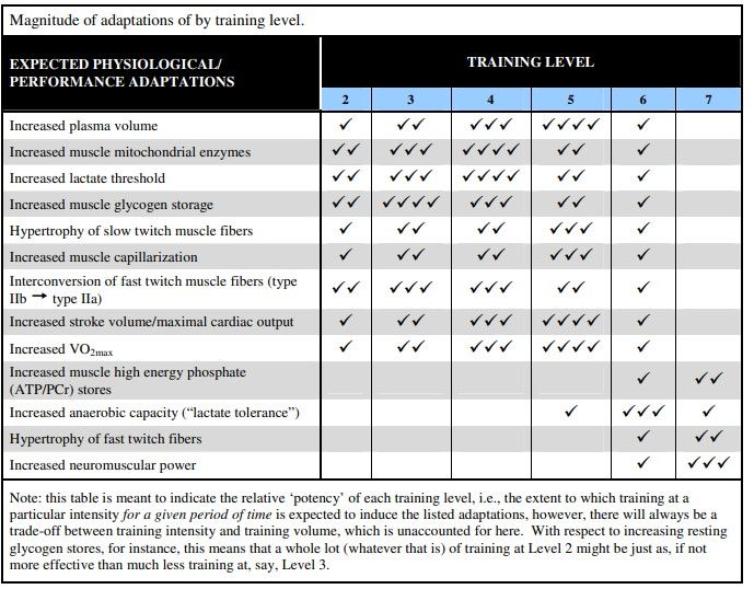

Wählt man eine Intensität etwas unterhalb der FTP, triggert man nahezu die gleichen Adaptionen, läuft aber weniger Gefahr über das Ziel hinaus zu schießen.
For the record, hier noch mehr oder weniger die gleiche Tabelle aber ohne die “lustigen Plus” überall (außer SST) in den unteren Zeilen dafür mit einer wichtigen Fußnote
Meine Quelle: https://www.trainerroad.com/forum/t/coggan-s-physiological-adaptation-chart
PS: wäre super wenn jemand — mit Zeit und Muße dafür —mal eine spreadsheet-Datei einer Version der Tabelle mit allen Zonen, den „korrekten“ Zuordnungen (Coggan, Overton) und der Fußnote machte.
