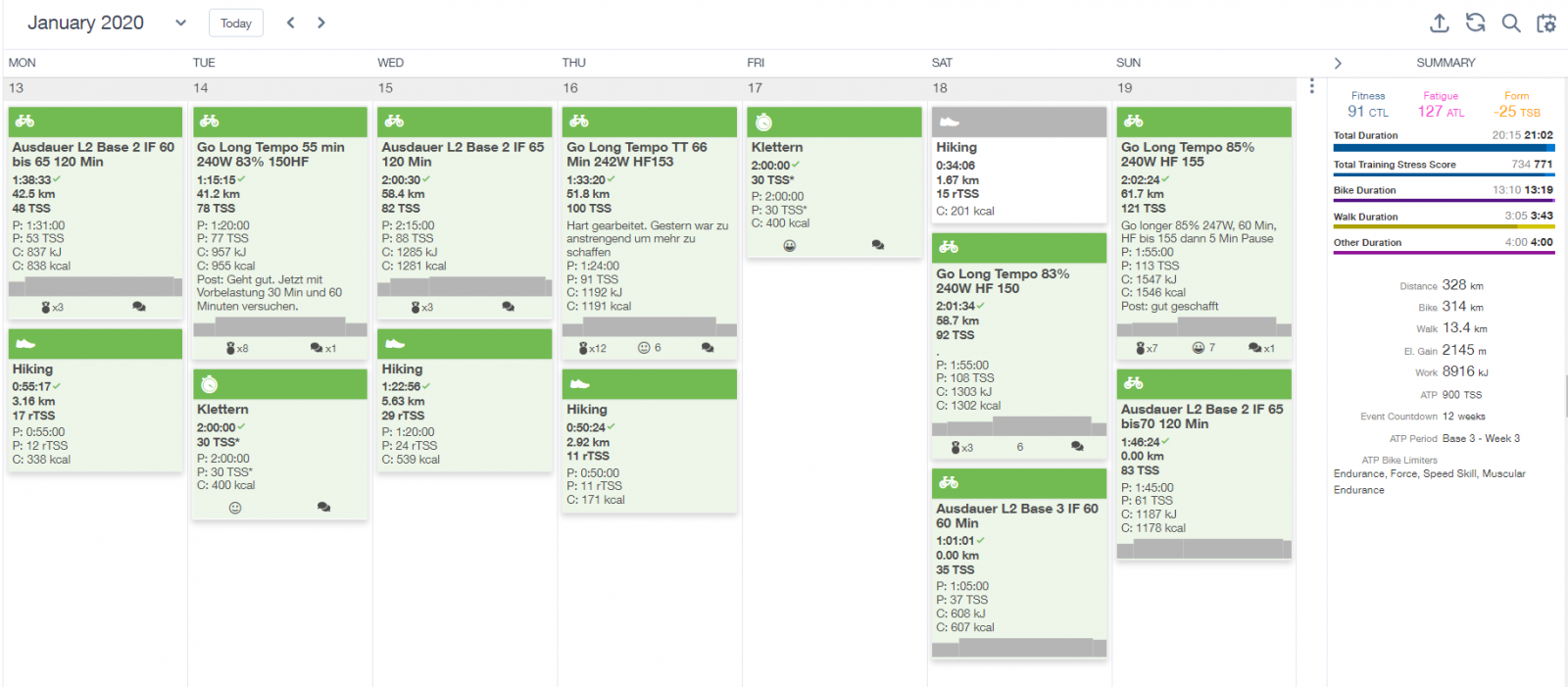

Auf die Frage, wie man die Tempoeinheiten in eine Woche packen kann hier der Wochenplan vom letzten Januar. Ich hatte da die Go Longer Tempoeinheit zuerst ohne vorgeschaltetes L2 gemacht und danach vor den Tempolock einen L2 lock von 30 Minuten gepackt. Anhang anzeigen 1033089

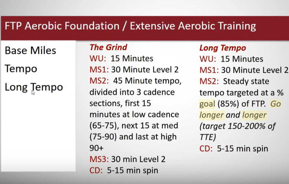

Ich fahre mit den Tempoeinheiten über weiter Phasen des Jahres ziemlich gut und da waren intensivere EInheiten bei mir oft nicht so gut. Zudem hätte ich mit Sicherheit den Umfang nicht mit noch intensiveren EInheiten höherbringen können. Also kommt man doch irgendwan darauf, das man über viele Wochen ruhig aufbauen muss und gerade für die Hobbyisten mehr L2, also mehr Umfang ein Ziel sein sollte (wenn es möglich ist. Da sind dann halt L2/3 Einheiten erstmal recht gut. Ich kam beu häufiger Wiederholung mit harten 2*20 nicht weiter weil ich da zuviel Regenerationszeit benötigt habe. Mit den längeren Belastungen im Tempobereich klappte das immer besser. Bin halt anscheinend kein 2*20er Typ. Oder war da am Ende immer zu intensiv. Hier das war aus einen WKO Tutorial.
Das fing an mit 45 Minuten bei 85% und wurde dann bis 90 Minuten immer besser.
