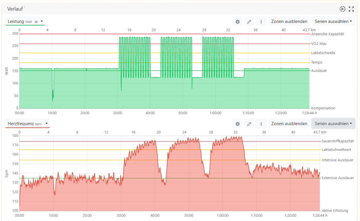

So, jetzt hab ich mal die 30/15er mal mit115% meiner FTP gemacht:
Damit war ich 11:45 min über VO2max.
Werde das nächstes mal mit 117% testen.
Lässt sich da noch etwas optimieren?

davon 2x3h GA1 outdoor (in der ersten Woche des Blocks und am Ende des Blocks), 14x Tempo Workouts (von 3x20 auf 3x27 gesteigert), 1x Vo2Max (3x13x30/15er, am Ende des Blocks), 2x kurze GA1 Fahrten (65m) indoor.

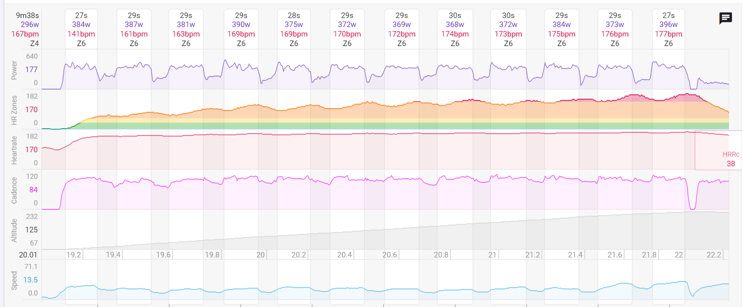

Ich habe jetzt am Freitag Abend 3x Sätze a 7x30sec 120% mit 1min Pause in möglichst hoher Kadenz (110).
Ziel der Einheit ist es die Kadenz wieder nach oben zu Bringen, durch eine längere ungewollte Pause komm ich nicht mehr so richtig in den Tritt rein.
