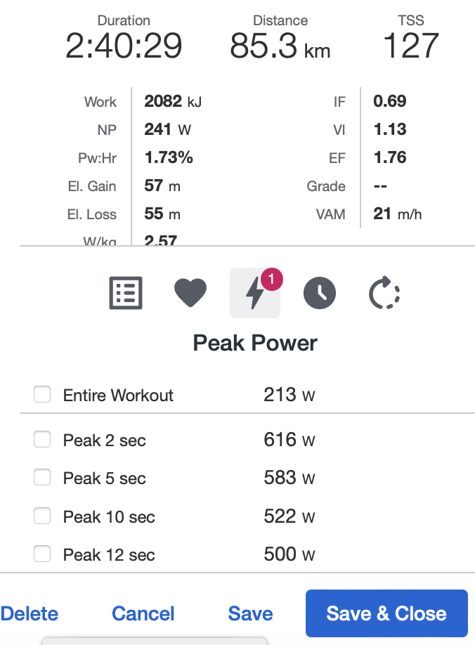

Meinst sowas hier ? Bei Trainingspeaks geht es über die Analyse der Einheit.
Ja aber ich würde gerne nicht nur den Bestwert sehen, sondern auch den 2.,3.,4, höchsten usw. Würde gerne sehen, wie oft ich Antritte in bestimmter Höhe innerhalb einer Ausfahrt über bestimmte Zeiträume leiste.

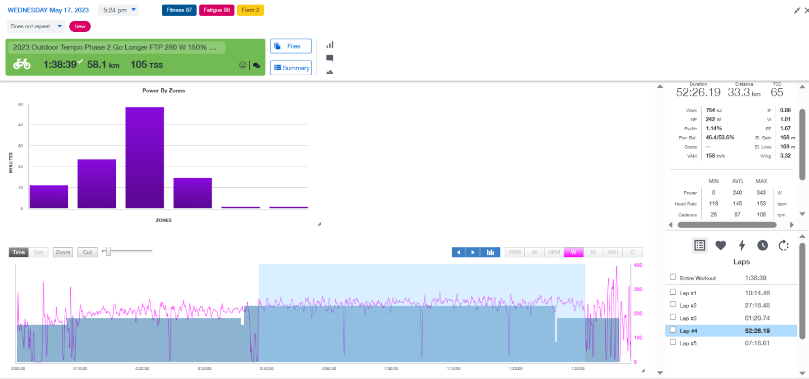

Nachdem ich die letzten Wochen meistens an der frischen Luft und keine Intervalle gefahren bin, hat mich gestern das schlechte Wetter mal wieder zu einer "richtigen Trainingseinheit" verleitet.
Die Tempointervalle haben sich recht angenehm angefühlt. Auch der Puls lag bei den Intervallen niedriger als noch im Februar (bei gleicher Belastung). Auf jeden Fall hat es mal wieder Spaß gemacht und ich sollte das wirklich öfter machen. Umso leichter rollt es ja dann auch an der frischen Luft ;)
