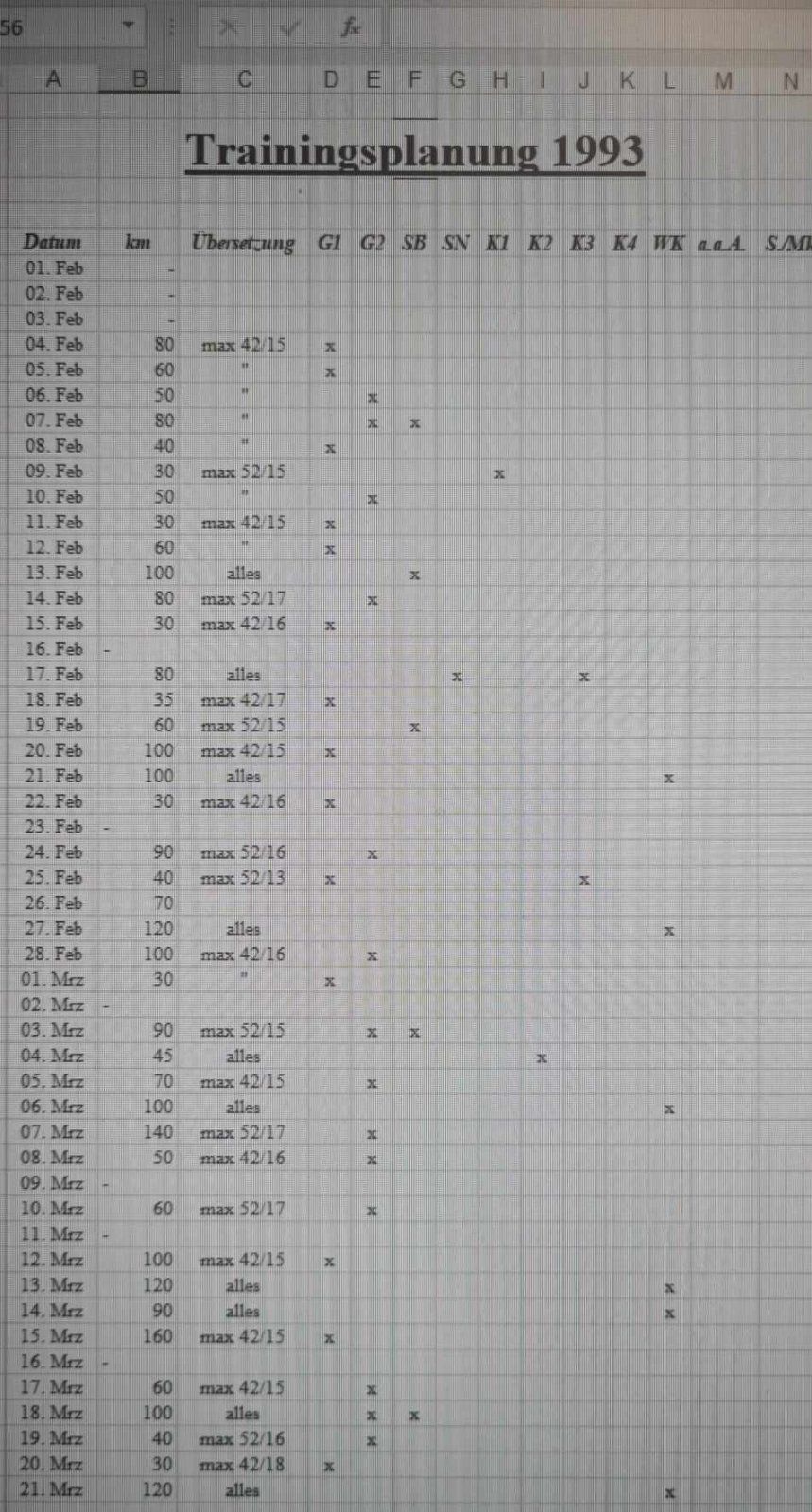

Da hier momentan etwas Flaute ist, mal ein kleiner Schwenk in die "alten Zeiten/alte Schule"; hab vor ein paar Wochen zufällig meinen Trainer von vor 30 Jahren (ich damals 18) wieder getroffen, und seither schickt er mir ab und an ein paar Erinnerungen von damals.. zum Beispiel meinen Trainingsplan anno 1993, Februar/März. Man beachte die Übersetzungshinweise.. Watt waren noch nicht erfunden und Pulsmessung noch in den Kinderschuhen, bzw. nur was für Reiche.. 😉

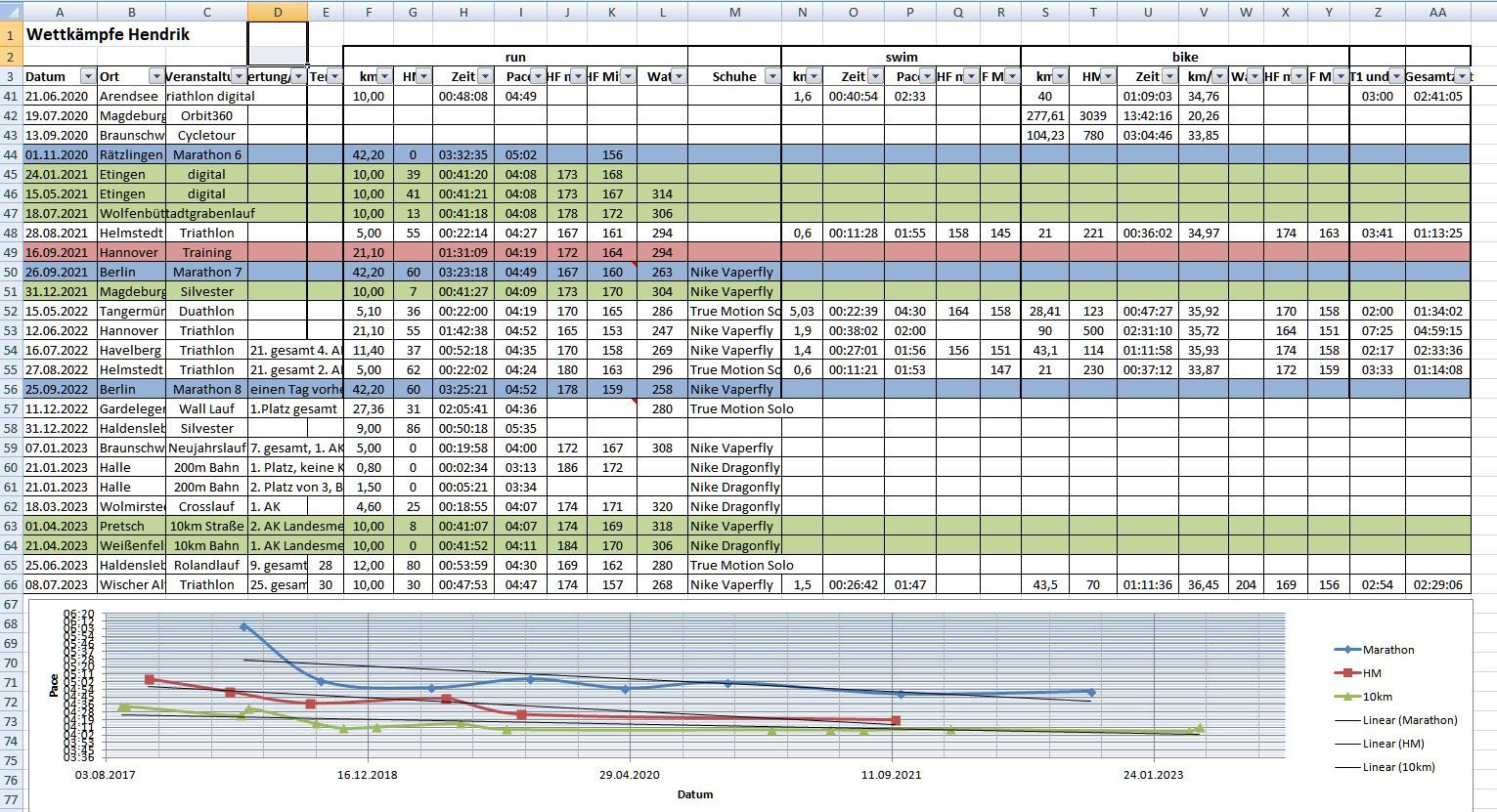

Oh, ich bin bekennender Excel Fan.... egal ob Trainingsplanung oder Auswertung..... oder bin ich einfach nicht mehr "up to date" 😎 :D;)
