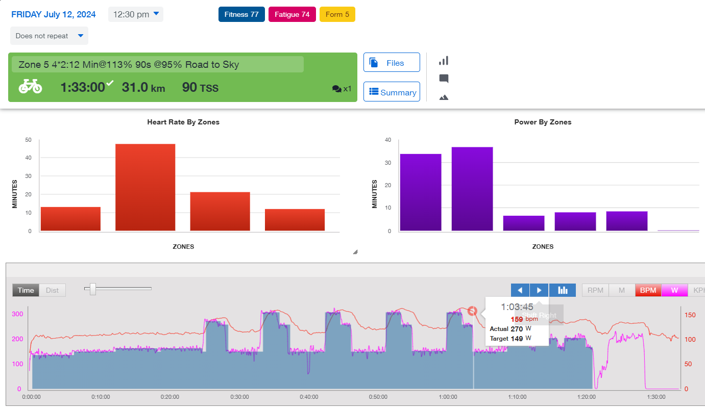

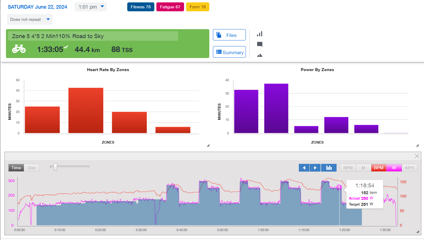

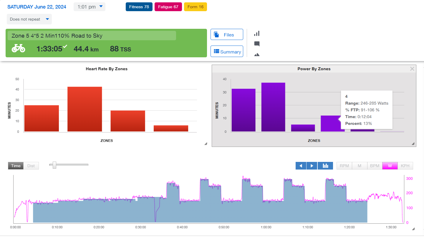

Das Prinzip waren immer ca. 5 Minuten Belastung, wobei die ersten 2 bis 2,5 Minuten Oberhalb der FTP lagen und die folgenden 2 bis 2,5 Minuten dann unterhalb der FTP. Anfangs 106% mit 91% (Einheit 1)
In dieser Einheit war man dann 15 Minuten in Zone 4 und nur 5 Minuten insgesamt in Zone 5. Die HF ging in der 2. Belastungsphase nur langsam runter. Man erholt sich dann schon etwas in der Belastungsphase und schafft die Intervallbelastung leichter bei hoher HF.
Ende Juni hatte ich die Belastung langsam auf 110% angehoben, allerdings die Startbelastung auf 2 Minuten reduziert.
Die Belastung war da insgesamt 12 Minuten in Zone 4 und 6 Minuten in Zone 5. Die Erhöhung der Leistung in Phase 1 war schon stressiger als es nach TIZ 5 aussieht.
Zuletzt konnte ich die Startbelastung auf 113% steigern. TIZ sind jetzt 8 Minuten in Zone 4 und 8 Minuten in Zone 5.
Die Beanspruching ist höher als noch vor einem Monat aber die EInheiten funktionieren.
Ich würde nun die Belastungsdauer bei 113% langsam auf 2:30 steigern und auch Phase 2 zeitlich wieder auf 2:30 ziehen. Insgesamt fällt es mir indoors wesentlich schwerer die Werte zu bringen als draußen (allein wegen der Technik). Es folgt nun ein Monat draußen fahren und danach teste ich nochmal diese HIT EInheit indoors.

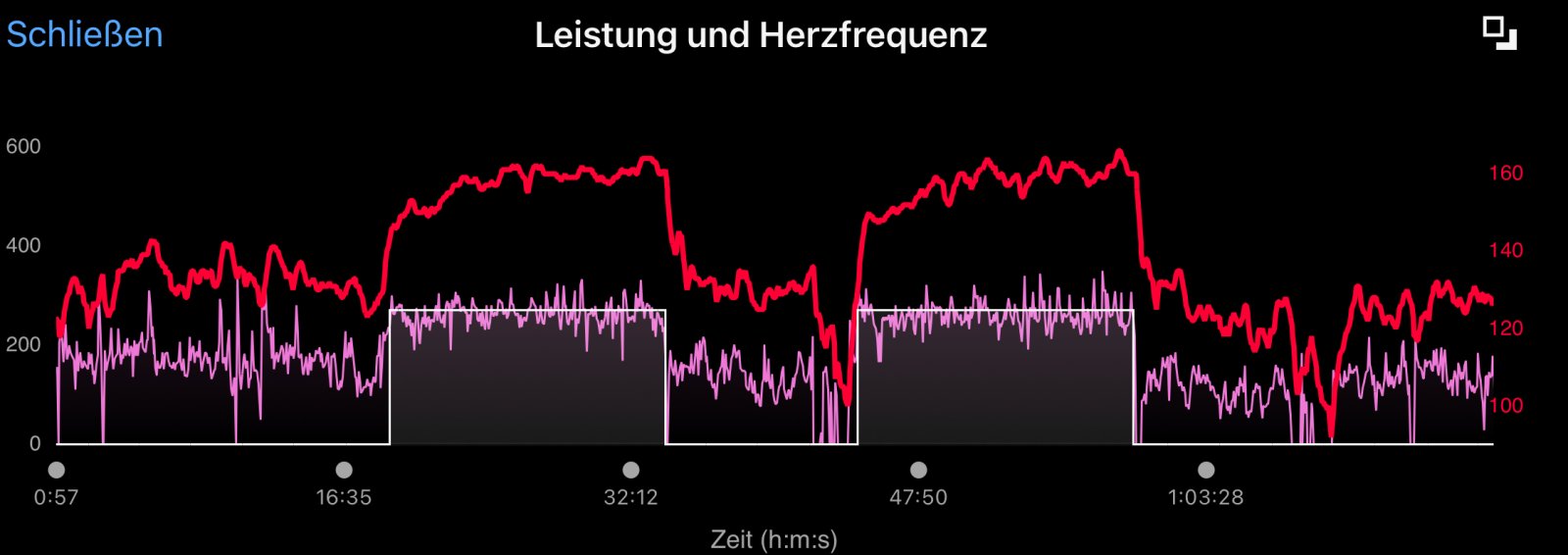

Versuche mal bei jedem Intervall die Rundentaste (Kap) oder wie auch immer das auf deinem Gerät heißt, zu drücken und die mittlere Leistung für die 15 Miauten zu treffen. Wenn das Gelände sich draußen stark ändert, ist das schwieriger. Zu steiles Gelände, bei dem du immer wieder mehr als 15% über der mittleren Leistung liegst, ist auch nicht so günstig. Leichter ist es auf Zwift im Ergmodus
Danke für die Tipps. Die Aufzeichnung sieht jetzt gar nicht mal so schlecht aus, aber Garmin arbeitet hier bestimmt mit einer Glättung:
Ziel waren 260w, tatsächlich schwankte die Leistung zwischen 220-320w. Was bei einem Workout mit Zielleistung ziemlich nervig ist weil der Computer 10mal pro Minute piepst.
Die Durchschnittsleistung hinten raus passt allerdings mit 260w und 263w recht gut. Es ist wahrscheinlich auch etwas schwerer die Leistung und die Rpm zu halten gerade weil die Gangabstufung am Gravel nicht so fein ist wie beim Rennrad.
Aber wie ihr ja sagt ist es bei der Einheit ja nicht so „genau“ da ja die Muskelermüdung im Fokus steht.
Ich habe die Datenseiten nochmal durchgeblättert und es gibt leider nur die aktuelle Leistung und den 3sek Schnitt zum anzeigen.
Man muss auch sagen dass es eine relativ einfache Einheit war. Wie schafft man das z.b bei 30/30 Intervallen, das scheint mir schier unmöglich hier die richtige Leistung zu treffen.
