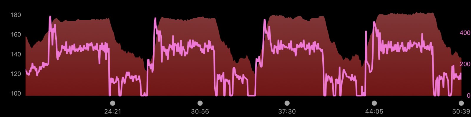

Einheit ist durch. War echt gut aber bin vermutlich etwas zu konservativ dran gegangen. Es war anstrengend, aber eine 5te Wiederholung hätte ich sicher noch geschafft.
Waren jetzt 4x4min mit 30sec Vorbelastung, Pause ca. 3:30min. Eigentlich hätte ich für den Ersten Anstieg 40sec gebraucht. Das nächste mal weis ichs.
Die Leistung habe ich von Intervall zu Intervall leicht gesteigert, die 30er sind sehr schwer zu Pacen draussen.
1 Wdh: 30sec - 419w 4min - 298w
2 Wdh: 30sec - 413w 4min - 303w
3 Wdh: 30sec - 413w 4min - 307w
4 Wdh: 30sec - 410w. 4min - 312w
Hf war gleich on Point, habe nur die Grafik von Garmin welche nicht wirklich ansehnlich ist:
Aber sehr zu empfehlen, werde ich bestimmt nochmal machen in nächster Zeit. 👍

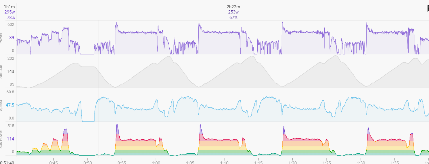

Sah bei mir ähnlich aus. Allerdings auf der Rolle gefahren. Mit jedem Satz ging die HF dann weiter nach oben. Den letzten Satz bekomme ich dann gerade so noch hin, ein weiterer wäre nicht möglich.
Aber auch draußen gingen die 0:40 an einer geeigneten Steigung ganz gut, wenn man etwas Übung hat. Da konnte ich auch grob 5-7% mehr Leistung fahren, als auf der Rolle.
(0:40/4:00 in W)
Satz 1: 427 / 315
Satz 2: 429 / 315
Satz 3: 412 / 316
Satz 4: 435 / 314
