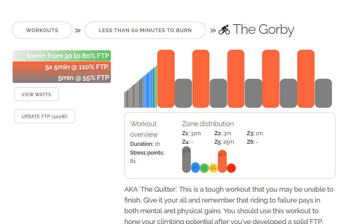

Ich habe hier mal einen Standard-Workout rausgesucht.
5*5 mit 5 Minuten Pausen und 110%.
Die 5*10 Minuten mit dieser Intesnsität sollte so eben nicht schaffbar sein.
Wer aber seine FTP über 60 Minuten bestimmt, der missachtet die Annahmen der Designer. Man redet sich also was vor wie in der Kneipe. Es ist aber inkorrekt und führt zu Irritationen. Ich kann also meine 70 Minuten Alloutwerte nehmen und somit Euch vorgaukeln, der Workout sein schaffbar. Dazu muss man eigentlich nur mal nachdenken.

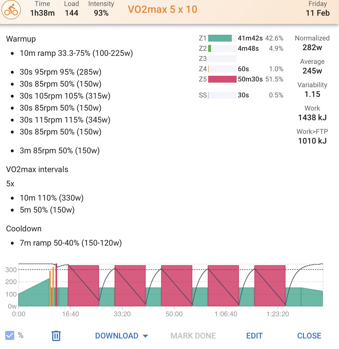

Hier ist mal der workout den @JA1 für Woche 6 hat – richtig so?
(Absolute Wattwerte sind bezogen auf FTP = 300 W)
PS: ignoriert den Namen, der kommt aus dem workout den ich hier modifiziert hatte;-)
Sieht „theoretisch“ doch eigentlich machbar aus???
Aber ich bin mir relativ sicher, dass ich das so erst mal bei weitem nicht hinkriegen würde – wobei @JA1 natürlich berechtigterweise einwendet „dann fahre doch mal die 5 Wochen davor wie beschrieben“ …
Hattest Du irgendwo beschrieben wie Du Dich vorher und zwischenzeitlich getestet hast. Und wie sich Deine FTP dabei verändert hat? Die meisten machen den Fehler, das sie mit einer sehr moderat ausgetesteten FTP starten und das Programm dann schaffen während andere die FTP mit kürzeren Zeitdauern testen und an den Intervallen knabbern. Zudem stellt sich bei weniger trainierten schneller ein Steigerungseffekt ein, der einem dann Vorgaukelt man könne bestimmte Intensitäten fahren. Dabei ist die FTP schon angestiegen. Man sollte schon diese Voraussetzungen und Anpassungsprozesse individuell bedenken bevor man so simpel sagt, das geht oder es geht nicht.
