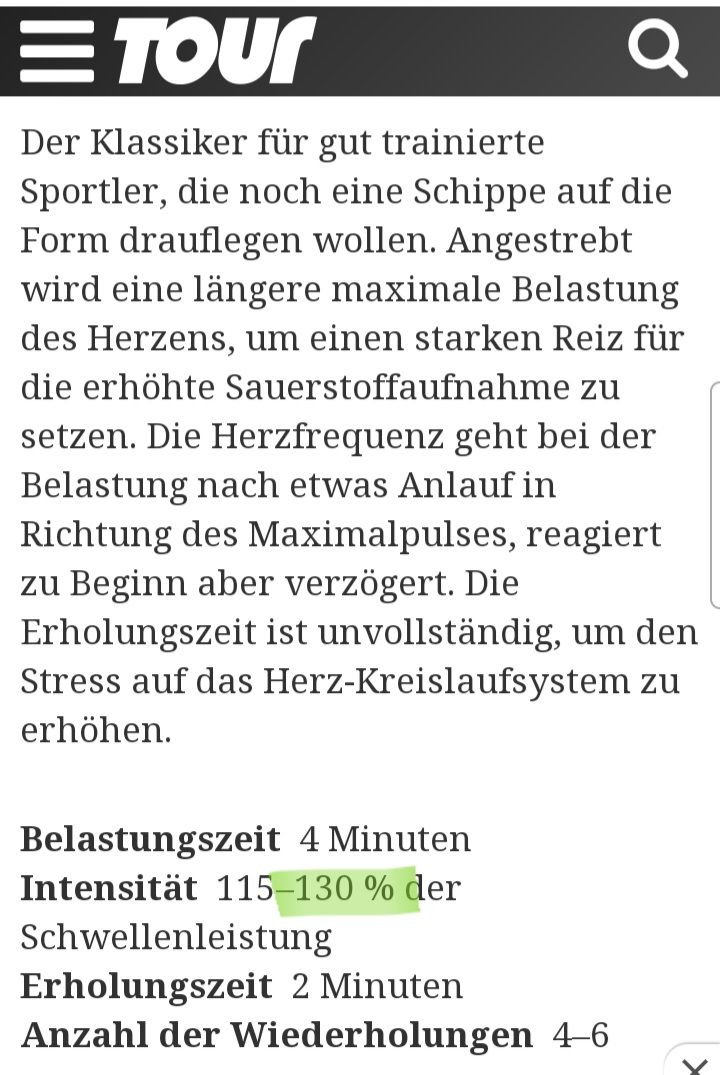

Nö, müssen wir nicht, dass ist nur noch Erbsenzählerei, die uns im Thema nicht weiterbringt. Wenn jemand eine bestimmte Prozentzahl nicht schafft, schraubt er einfach die Prozente etwas runter, statt rumzubashen.
Guck mal, das ist aus der Tour.. 3 Leute hier würden jetzt Leserbriefe schreiben, die anderen nehmen 115%.. 🙄
basierend auf den aussagen des tour artikels sind Du und Hans Werner und vielleicht noch einige andere hier ja wirklich lahme säcke ;)

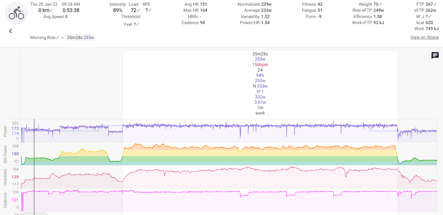

Nähere mich jetzt dem Ende der 3. Woche.
Nachdem ich gestern meine 50min bei 90% FTP gefahren bin waren heute 35min bei 94% dran.
Das hat sich echt einfach angefühlt und ich habe gleichzeitig All-time Bestleistungen für 30 bis 35min aufgestellt. Dazu muss ich aber sagen das ich diese Zeiträume noch nie all-out als ZF o.ä. gefahren bin, vor allem nicht auf der Rolle. Aber trotzdem scheint sich die Leistung in die richtige Richtung zu entwickeln.
Ich denke auch das es auch für den Kopf wirklich etwas bringt mal lange, 30-1h30min Intervalle zufahren. Vorher kamen mir schon 20min endlos lang vor.

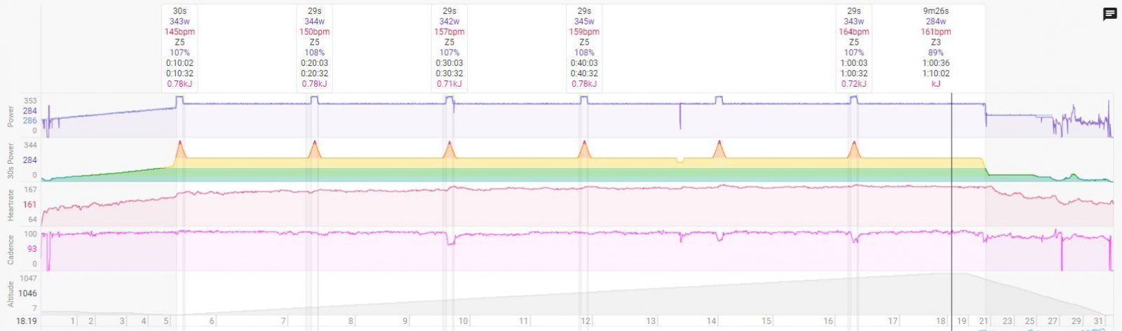

80% mit 125% peaks. Das war ziemlich ok nach gestern. Beine leicht gespürt aber alles prima. Morgen mit 90% wird es härter. Die TF habe ich alle 5min gewechselt (Wiegetritt) um den Hintern zu entlasten und weil ich draußen am Berg auch viel im Wiegetritt fahre.
Ja, die 4x8 bin ich gestern bewußt frei gefahren, für den Fall daß ich einbreche, was im vierten Intervall bei Minute 6 auch leicht passiert ist. Da mußte ich mich berappeln um nicht aufzugeben. Daher schaut es etwas unruhig aus.
Aber Heute war klar daß es problemlos zu schaffen ist, daher bin ich komplett gesteuert gefahren, entsprechend ruhig verläuft die Linie.
Oben auf der Alpe gab es wieder mal das Lightweight 😍 zusammen mit dem workout und der Abfahrt wurde es ein XP Rausch :daumen:

30 Sekunden peaks ? Wieviel Prozent der FTP ?
Ne hatte 15sek mit 125% alle 4min mal eingestellt.
Grade eben fertig geworden mit 90% und diesmal alle 10min 30sek mit 110%.
Dachte beim ersten Satz das werde ich heute nicht packen, aber danach ging es bis auf die letzten 3-4min eigentlich ganz gut.
