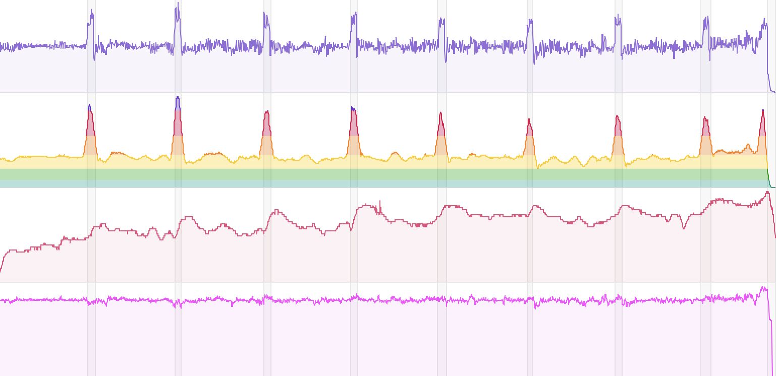

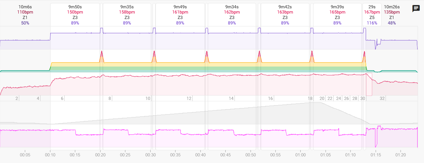

Hab die TdZ4 genutzt um ein SST Training mit Spitzen zu fahren – wurden 44 min bei 88 % bzw alle 5 min für 20 s kurzen „Antritt“ – ging recht gut, aber an der HR (am Ende 170) sieht man, dass es anstrengend war:
Habe aber anschliessend keine halbe Tonne mehr das Treppenhaus hochgeschleppt – war da auch schon 22 h…
Denke ich werde den Zwift Build me up Plan hier eher abbrechen und „einfachere“ Intervalltrainings fahren, am WE mal überlegen welche genau...

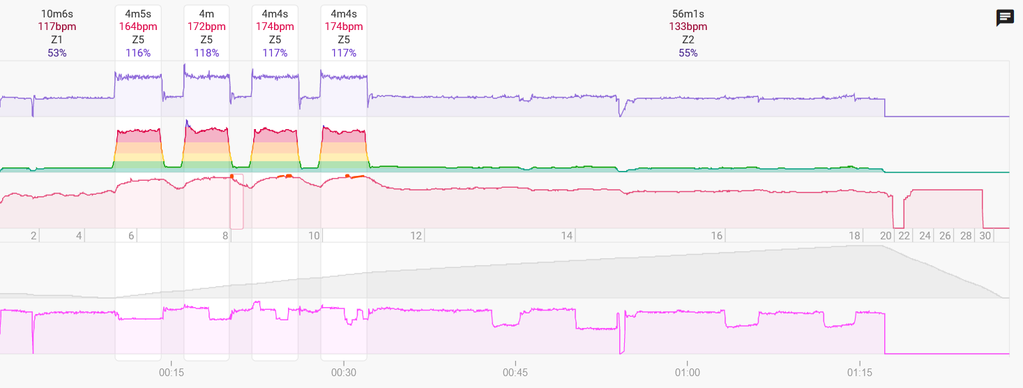

Heute ging es weiter, sterbender Schwan, das war hart, aber geschafft. Auf der Alpe gab es +1000XP (LW). Läuft. Die 115% sind somit zu schaffen und werde ich in das nächste workout fest einprogrammieren. Denn das war Heute übertrieben grenzwertig. Zumal es nur 2min Pause dazwischen gab.
Zu den 115 fällt mir auch noch das Beispiel eines "von mir betreuten Sportlers" ein, dem ich die 115 bei 4 x 4 als grenzwertig, aber gerade machbar, empfohlen hatte.. FTP war stimmig, aus 20ern, langem Berg und Leistungsdiagnostik ermittelt.. beim ersten Versuch 2,5 von 4 geschafft, dann tot überm Lenker. Schöne Scheiße. Eine Woche später 3,5.. dann die nächste Woche die 4 geschafft. Vermutlich ein Mix aus Kopfsache und Training. War aber auf jeden Fall auch für den Kopf ein tolles Erfolgserlebnis.

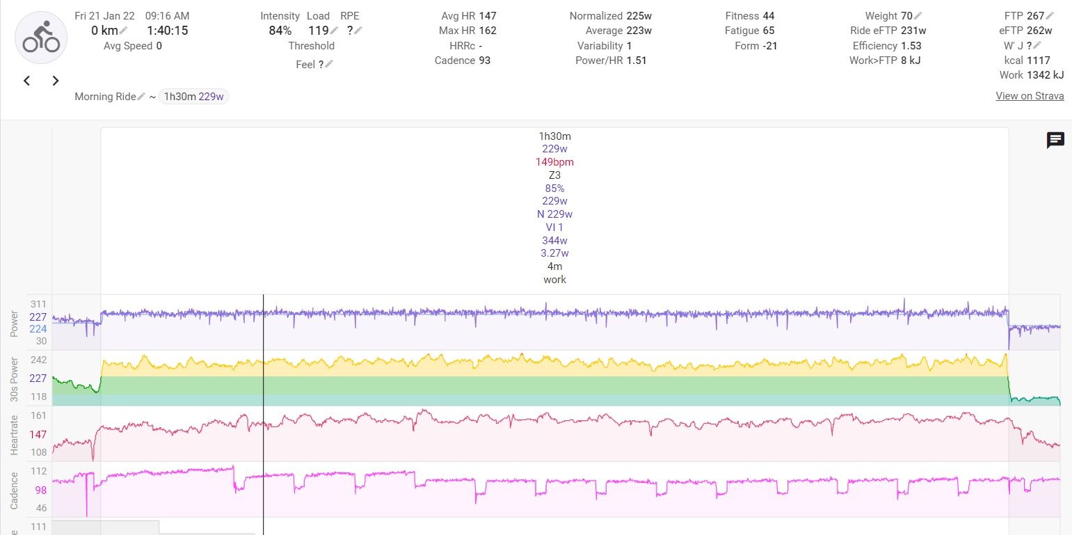

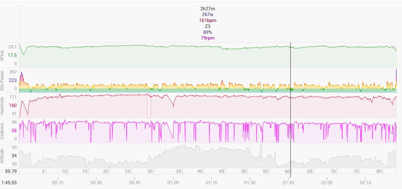

Noch was zum Thema FTP :) Nachdem ich vorgestern und gestern schon jeweils 70 bzw. 85km gefahren bin mit Sprint-Einlagen, wollte ich heute mal gucken, was noch konstant so geht. Gestern mit einer guten Portion Nudeln die Speicher wieder aufgefüllt und heute dann einfach mal geguckt, was die Beine so hergeben. Wetter war für mich mit 5°C perfekt gewesen. Leider waren am Anfang/Ende zu viele Menschen unterwegs :)
Die Power hat i.ICU oben in der Übersicht eigentlich mit 264W angegeben und nicht wie hier zu sehen mit 267W. Wo auch immer diese Differenz herkommt. War bisher meine schnellste (also auf die Watt bezogen) Fahrt gewesen. Entspricht ca. 3,8W/kg. Da ich jetzt auch weiterhin die 4x8 bzw. 5x5 Intervalle auf Zwift fahren werde, kann ich dann später mal vergleichen, was es noch gebracht hat.
