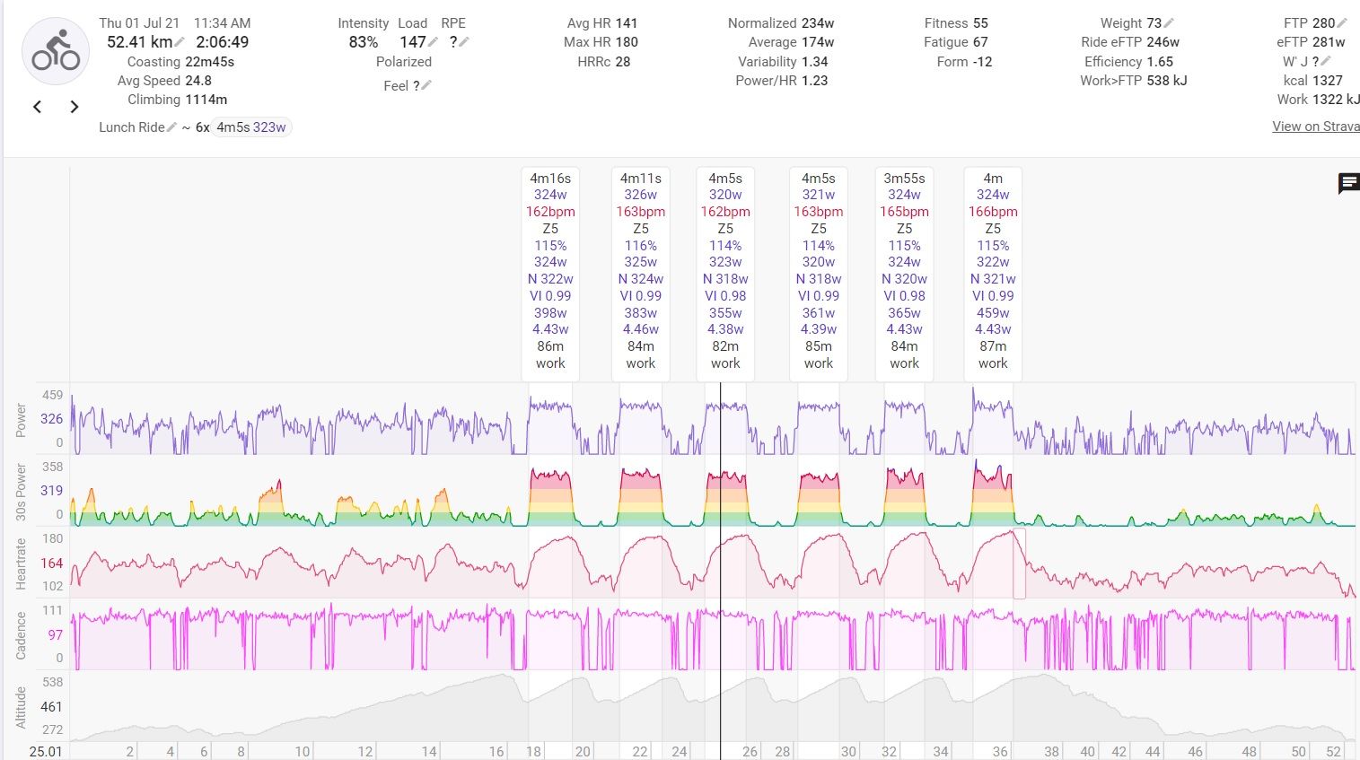

Bin heute auch 4x4 gefahren nachdem ich gestern einen zu viel getrunken hatte - wollte mal schauen wie gut ich drauf klarkomme, leider hat Zwift die 115% nicht ganz umgesetzt und ich war zu sehr im TUnnel um das noch nach oben zu korrigieren. Habe aber 4min Pause dazwischen gehabt. Bin vor Weihnachten ein 2 Wochen VO2max Booster programm gefahren, glaube das hat sich hierfür jetzt gut ausgezahlt. Bin mal gespannt auf die 4x8 am Mi/Do.

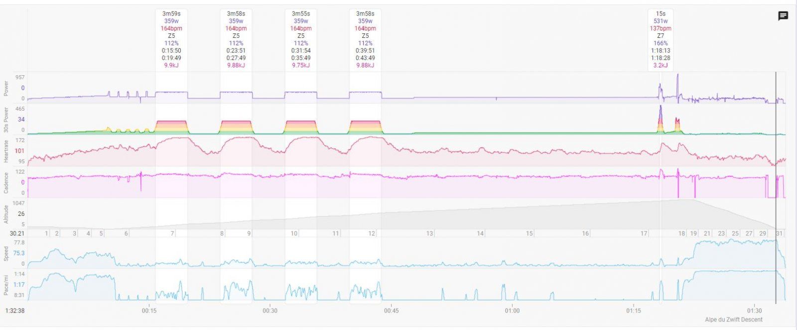

Heute ging es weiter, sterbender Schwan, das war hart, aber geschafft. Auf der Alpe gab es +1000XP (LW). Läuft. Die 115% sind somit zu schaffen und werde ich in das nächste workout fest einprogrammieren. Denn das war Heute übertrieben grenzwertig. Zumal es nur 2min Pause dazwischen gab.

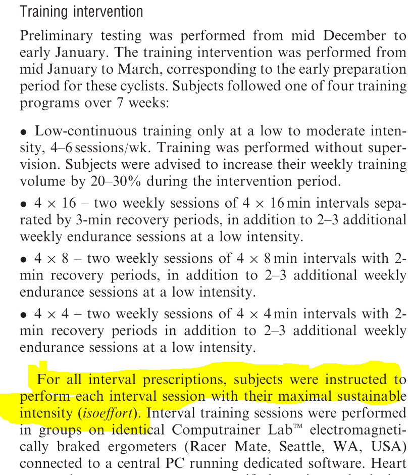

Dafür gibt es keine einfache Antwort. Es gibt ja die bekannte Studie von Seiler zum Vergleich verschiedener Intervallprogramme, die auch hier im Forum vor einigen Jahren große Beachtung fand. In der Studie wurden 4*4, 4*8 und 4 mal 16 min. Intervalle verglichen. Intensität der Intervalle war jeweils gefühltes Maximum der Sportler. D.h. es gab keine "harten" Vorgaben, sondern die Sportler sollten die Intervalle so fahren, dass sie sich subjektiv ausbelasten. Dabei erwiesen sich die 4*4, als weniger effektiv, als die 4*8 min., die tendenziell größten Anpassungen auslösten.
Rein von der Papierform her könnte die 4*4 min. also tatsächlich "zu wenig" sein. Nach dem Erscheinen der Seiler-Studie stürzten sich dementsprechend auch viele, auch hier im Forum, auf die 4*8 min., in der Hoffnung, damit besonders effektiv zu trainieren.
Solche Betrachtungen sind aber immer nur ein Teil der Gleichung. Welche und wie man Intervalle fährt, sollte Teil eines Gesamtplans sein. Bei den 4*4 hat man zwar weniger "Time in Zone" als bei anderen Intervallformen und damit möglicherweise geringere physiologische Anpassungen, aber das kann - je nach Trainingsphase - durchaus gewünscht sein. Man kann nicht das ganze Jahr immer am "physiologischen Maximum" trainieren - allein schon, weil man es kaum mental durchhält. Daher ist eine zentrale Frage: Was kann man auf Dauer an Intervallen durchhalten - ist also nachhaltig? Da kann weniger u.U. mehr sein, wobei "weniger" dabei nicht nur heißen kann, weniger Wiederholungen oder weniger Watt, sondern auch seltener, z.B. nur jede zweite Woche, längere Pausen etc. pp. Wenn man tatsächlich jede Woche solche Intervalle fahren will, könnte man einmal wöchentlich anfangen und dann auf zweimal wöchentlich erhöhen. Oder mit 4*4 anfangen, sich über 4*5, 5*5, 5*6 hin zu 4*8 steigern. Auch könnte man die Intensität erhöhen und dafür die Wiederholungszahl reduzieren. Das ist eine Methode, die insb. in der unmittelbaren Wettkampfvorbereitung nochmal eine Verbesserung verspricht.
Es gibt also fast unzählige Möglichkeiten, Intervallprogramme zu strukturieren. Ohne Kenntnis des Sportlers, seiner Leistungsfähigkeit, seiner Stärken und Schwächen, seiner sportlichen Ziele und der Saisonphase ist es unmöglich, konkrete Aussagen dazu machen, was nun besser ist. Ganz sicher ist nur, dass am Ende Konsistenz und Nachhaltigkeit des Trainings kurzfristige Effektivität schlägt.

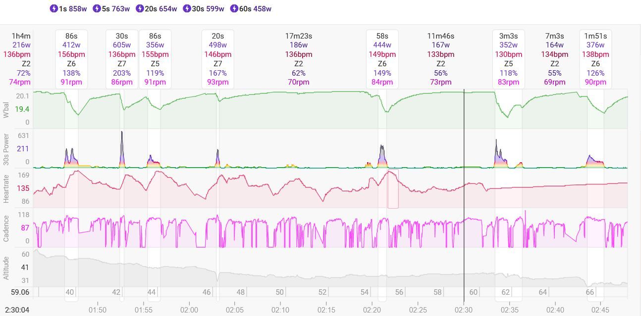

Nachdem ich am Vortag vor diesem 5x5 Training eine 80km Tour gemacht habe mit insgesamt 7 Sprints:
und ich wusste, dass ich Freitag, Samstag und heute nochmal insgesamt 255km fahren werde und ich da auch Power benötige, fand ich die 5x5 Einheit schon ganz ok. Ich war danach nicht platt aber ganz zu lasch war sie auch nicht.
PS: Bei den letzten 3 Sprints ist die HF-Messung ausgefallen, also nicht wundern.
PPS: Und solange ich in 2 Sprint-Segments in der Gegend vom @Teutone vor ihm bin, ist mit dem Training alles stimmig 😂 (ja ok, er ist da bisher nie ernsthaft gesprintet)
Halleluja, das ist aber mal harter Tobak.. am besten noch "Studienvorgabe: 4mal die Woche".. 🤣
Die 4x16er Probanden konnten anschließend dann direkt für Burnout-Studien weiterverwendet werden. 🙃
die 4x16 sind doch mit entsprechend weniger %, also auch zu schaffen ohne in der Kiste zu landen.
Ihr seid zu %-fixiert, das ist kein SST oder FTP, da steht "ausbelasten", das heißt "all out". Wieviel Prozent auch immer (man schafft), Definition:
"Unter Ausbelastung (englisch „Maximum Load“) wird die subjektiv empfundene körperliche Belastungsgrenze verstanden, die sich mit Atemnot und muskulärer Überforderung manifestiert."
4 Mal. 16 Minuten lang. Und da es eine Vergleichsstudie mit anderen Intervallarten ist, nicht nur einmal. 😵
Edit, wie Pjotr gerade ergänzt, 2mal die Woche, 7 Wochen lang.. puh.
..und es scheint ja auch so, dass es zu hart war, sonst wären die kürzeren Intervalle ja nicht effektiver gewesen. Wenn ich mir das halt mal grad in meiner Zwift-Welt ausmale.. 16 Minuten.. das ist das Bologna-Zeitfahren.. oben tot überm Lenker hängen.. 3 Minuten Pause.. und dann nochmal.. und nochmal.. und nochmal.. 🥴
Bevor man irgendwelche Schlussfolgerungen über die Studie und die darin untersuchten Intervalle zieht, sollte man das Papier mal gelesen haben, nur so als Vorschlag.
Ausbelastung heißt bei Intervalltraining natürlich nicht, sich bei jedem Intervall bis zur Bewusstlosigkeit "die Kante" zu geben. Die Intensität der 16 min. Intervalle lag grob gerechnet an der zweiten ventilatorischen Schwelle. Das ist soweit ich sehe der Bereich knapp unterhalb bis etwa an die FTP, also Sweet Spot-Training bis L4 in Coggans Nomenklatur. Alle Intervallprogramme bewirkten einen Anstieg der Leistung am VO2max, bei 4mmol Blutlaktat und einen Zunahme der TTE @ 80% (Tabelle 3 im Paper).
