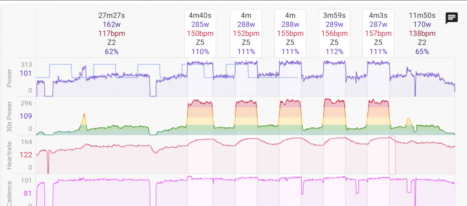

Ja, den fande ich auch echt krass. Insbesondere die 200 % Intervalle – fand ich auf der Rolle/im ERG mode auch deutlich schwieriger als draussen "IRL". Ich wollte das diese oder nächste Woche noch mal fahren, dann aber frei, ohne ERG mode, ...
Ich hab zunächst ohne ERG angefangen, aber dann kam ich mit dem Schalten bei diesen kurzen 15 sec Dingern nicht gut klar, hab also nach dem ersten Set auf ERG gewechselt. Da musste ich dann zwar nicht mehr schalten, leichter war es trotzdem nicht ;)
V.a. die letzten zwei mit den 200% waren grenzwertig. Bin teilweise aufgestanden wie beim Bergauf-Zielsprint um die Wattzahl zu halten. Dabei geht natürlich die Trittfrequenz etwas runter und die ERG-Todesspirale los. Habs gerade noch so mit heraushängender Zunge geschafft - länger als 15sec hätten aber die letzen zwei nicht gehen dürfen :D

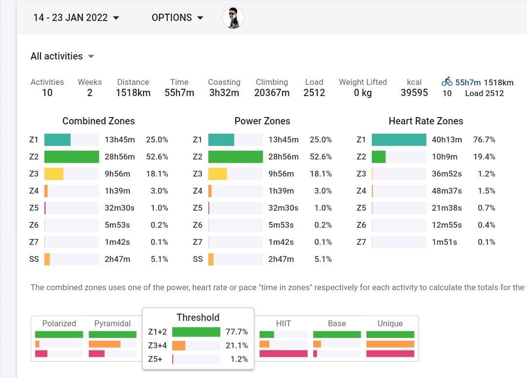

Vo2 Block abgeschlossen. Letzte Intervalleinheit waren die 4x8 am 15.1. Danach nur noch Kilometer geschrubbt. Deutlich mehr als geplant, aber bei blauem Himmel biegt man halt doch noch mal irgendwo ab und dann sind es am Ende wieder über 6h.
Hauptsächlich L2, aber berghoch waren es auch mal ein paar Watt mehr. Aerob läuft der Motor auf jeden Fall wieder top.
Jetzt eine Woche Entlastung und überlegen wie es weiter geht. Hätte eigentlich Lust direkt nochmal so ein Block zu machen.

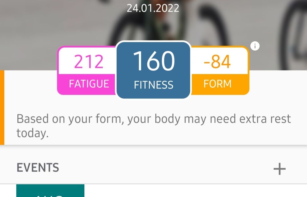

Wie machst Du nach dem Block jetzt weiter? Bei der CTL es sicher schwer, weiter zu steigern? Hast Du dazu einen langfristigen Plan?

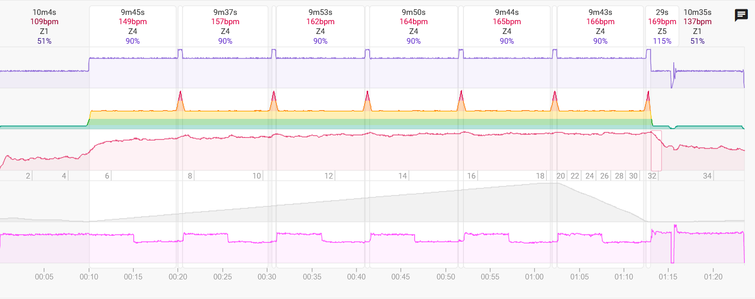

Vorletzter Tag, das war dann doch etwas mehr Arbeit als gedacht, ein paar Watt mehr um von 89 auf 90 zu kommen machen schon einiges aus, aber ging gut.
Ich fahre das alles nur mit Wasser, ohne SchnickSchnack drum herum. Eventuell fülle ich mir mal einen Zaubertrank in die Flasche wenn ich in 2 Wochen die nächste längere Einheit fahre.
Jetzt ist erstmal nur noch GA angesagt. Habe die Ehre....

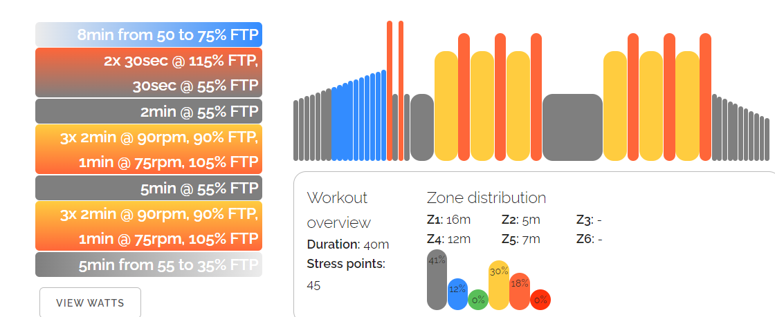

Bin heute 3x13x30/15 und danach 20 Minuten Sweet Spot bei 90% gefahren. War schon sehr am Limit ging aber gerade noch. Die 20 Minuten Sweetspot haben sich da sogar noch verhältnismäßig einfach angefühlt.
:DMist, jetzt seh ich das erst: Das ist ja das, was ich auch noch fahren wollte. Da freu ich mich ja schon auf die Übung mit der niedrigen TF
Naja, ist doch halt wirklich ein “lulli“ workout – da kannst die paar 1 min @ 75 auch im Wiegetritt fahren oder im Sitzen mit 60er Kadenz. Ich fand das durchaus gut von den Build me up workouts mal in diese Kandenzwechsel gebracht zu werden – um zu sehen, wie gut das dann eigentlich doch alles geht -=- und auch die entsprechenden Reize zu erkennen.

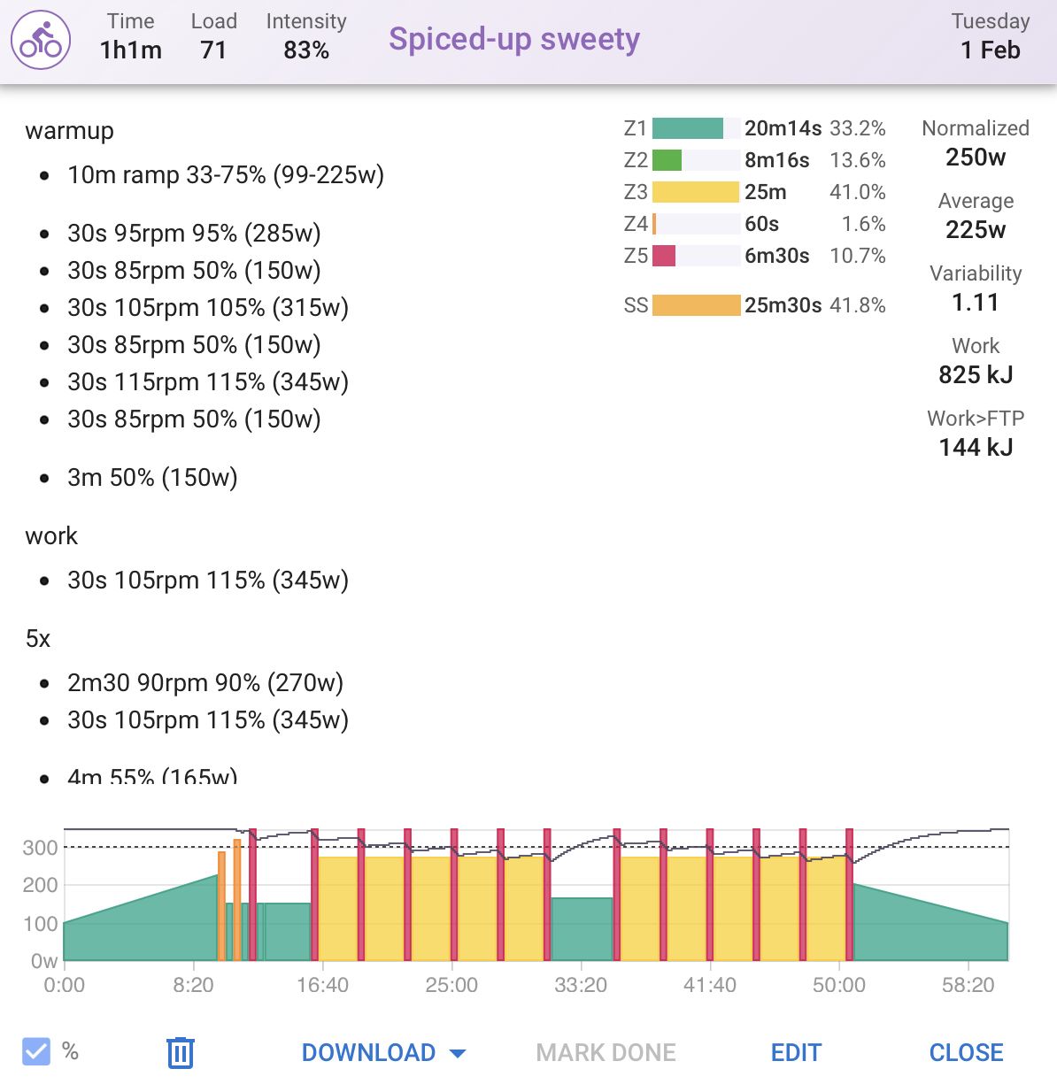

Bin Dienstag auch so eine Art:D over/unders gefahren, werde ich aber für nächsten Dienstag etwas schwieriger gestalten… noch nicht sicher oben ich einfach die 90 % Intervalle verlängere, die Blöcke auf 6x oder 7x verlängere oder evtl. sogar einen dritten Block anhänge (letzteres wohl eher nicht jetzt sofort).
Was meint Ihr hätte den besten Effekt in Bezug auf eine Erhöhung der “TTE”?
