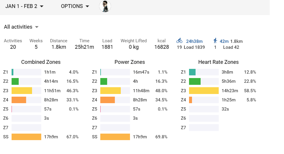

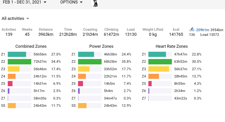

Ich bin jetzt in der letzten Wochen meines Sweetspot Blocks. 2x38'- 90%, 57'- 90% und 1h40' -86% sind diese Woche geschafft. Ging alles recht problemlos.
Ich bin nach nur einem Monat gar nicht mehr soweit weg von meiner gesamten Zeit im Sweetspotbereich letztes Jahr.
Habe während dieser Zeit eine Menge Podcasts gehört und auch paar Sachen gelesen. Insgesamt scheint vieles ja doch eher für ein polarisiertes Training (min. 80% GA und max. 20% HIT) zu sprechen, selbst wenn man wie ich (5-8h) nicht unendlich Zeit zur Verfügung hat. Habe diesen Artikel gefunden der es ganz gut zusammenfasst:
https://medium.com/fastfitnesstips/sweetspot-or-sourspot-ba596ea718ed
Bei meinem Zeitbudget wäre es wahrscheinlich sogar am besten nur 3 mal wöchentlich zufahren (2x3h GA1, 1x1-2h HIT).
Die Frage für mich ist nur ob das dann noch Spaß macht, man fährt entweder quälend langsam oder quälend Intensiv.
Nächste Woche werde ich 2 FTP Tests fahren (20'/8'). Vom Gefühl her erwarte ich da schon eine Steigerung, mal sehen ob ich enttäuscht werde.
