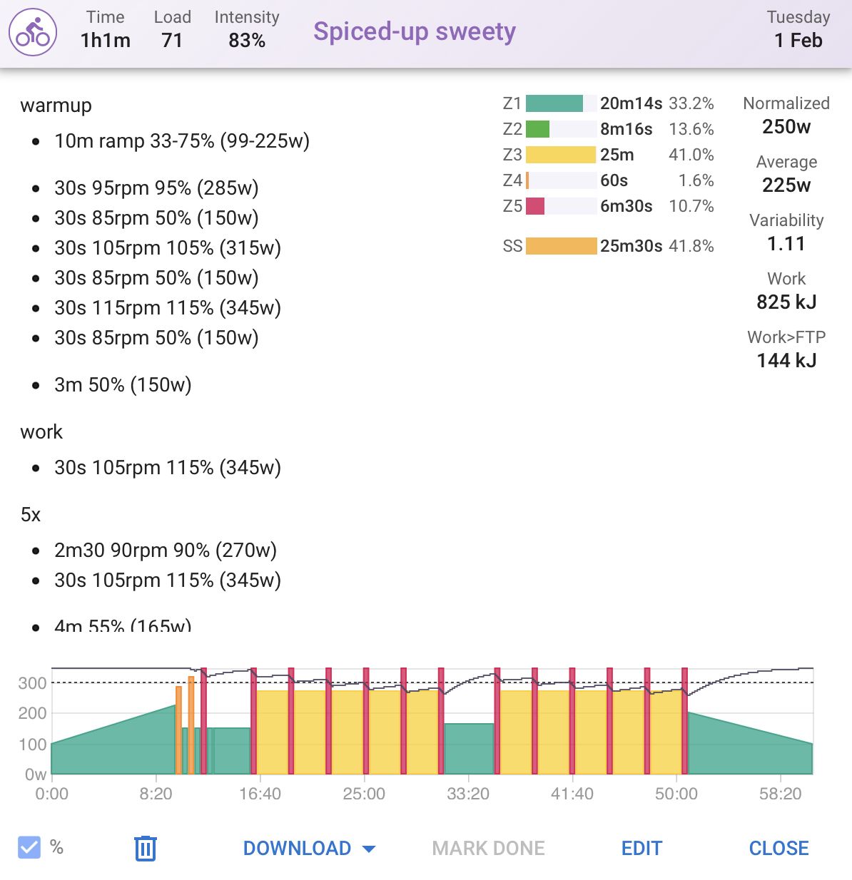

Da ich die ganze Zeit schon überlege, ob und was ich heute Abend fahre, habe ich jetzt spontan entschieden das Carapaz-Workout anzugehen. Ich versuche den originalen Plan durchzuziehen und berichte morgen. :daumen:
Gesagt, getan. War mal was anderes und durchaus fordernd. Man fährt in den ersten Block und denkt sich in den ersten 3 Minuten, dass das viel zu leicht ist. Aber nach der 30/15 Spitzen ist es auf einmal deutlich härter. Erholen ist dann auf einmal schwierig.
Dennoch sehr gut machbar. Die letzten 3 Minuten + 30/15 im zweiten Block hab ich die Belastung noch erhöht.

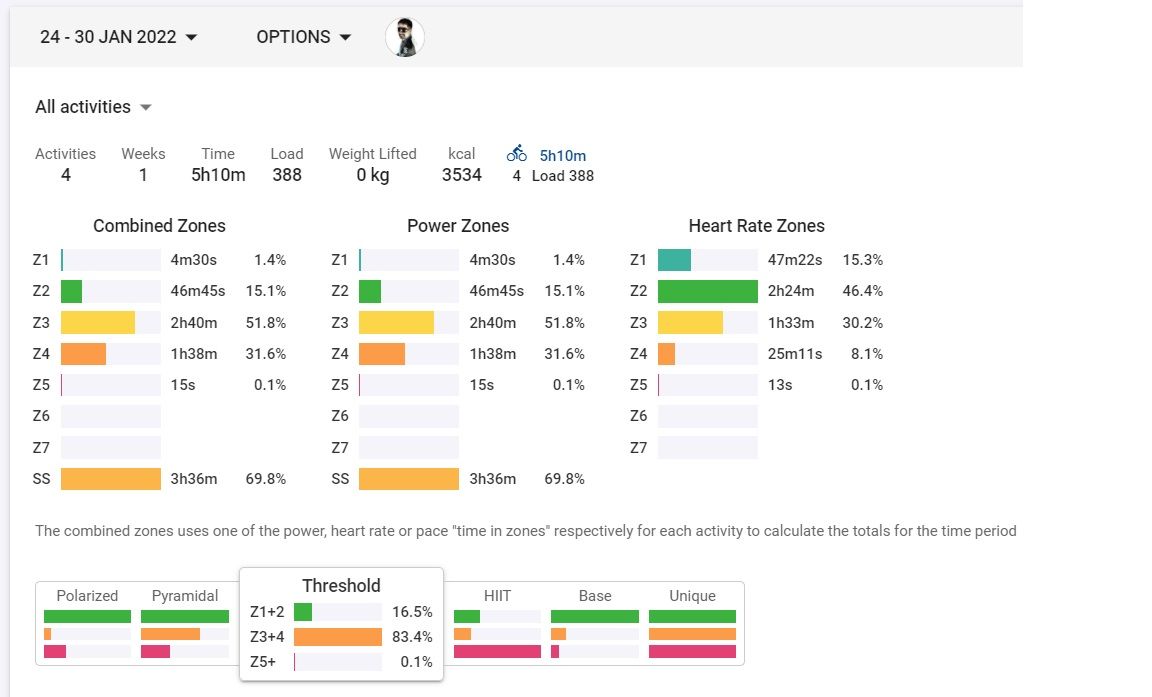

Ich habe jetzt die 4 Wochen SweetSpot/Tempo "Block" geschafft.
Diese Woche waren das:
2x36' 89%
1x54' 89%
1x1:35' 85%
1x38' 95%
TSS 388Anhang anzeigen 1042447
Das hat insgesamt gut geklappt, v.a. die 38m bei 95% gehen sehr locker und lassen mich zweifeln ob meine FTP nicht mittlerweile zu niedrig ist. Da ich vorher nie so lange Intervalle (o.ä.) gefahren bin habe ich diese Woche auch wieder 2x Allzeitbestleistung bzgl. Watt aufgestellt.
Jetzt habe ich mir überlegt noch eine SweetS-Woche dranzuhängen und die Regenerations-/FTP-Test Woche zu verschieben. Auch die Intervalllängen möchte ich nochmal um 2-5min erhöhen, wobei ich dann aber langsam am persönlichen Max. angekommen bin. Da ja eigentlich jeweils 4 Wochen SwSp, 4 Wochen FTP und 4 Wochen Vo2 max geplant waren werde ich jetzt eher 5w SwSp und dafür nur 3 Vo2 max machen.

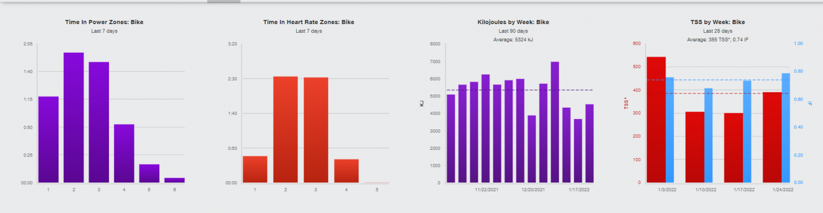

@AW312 Ich finde die Übersicht im Beitrag vorher sehr gut für die Wochenauswertung. Ich regele das Training zwischen den Wettkämpfen auch mit solchen Übersichten. Anderes Beispiel wäre sowas hier.
Vor 4 Wochen war die Wettkampfwoche. Davor ziemlich konstant etwas höhere Umfänge und jetzt nach 3 Wochen pegelt sich das Training wieder in einen Aufbau bis Ende Februar. In der Wochensicht hat man da dann zunehmend mehr L2 und KJ. Bei mir ist da aber keine besonders große Trainingsstundenphantasie. Es gibt mal Wochen mit sehr viel Umfang z.B. in den Semesterferien. Aber diese Umfangwochen sind dieses Jahr wohl wieder gezählt.

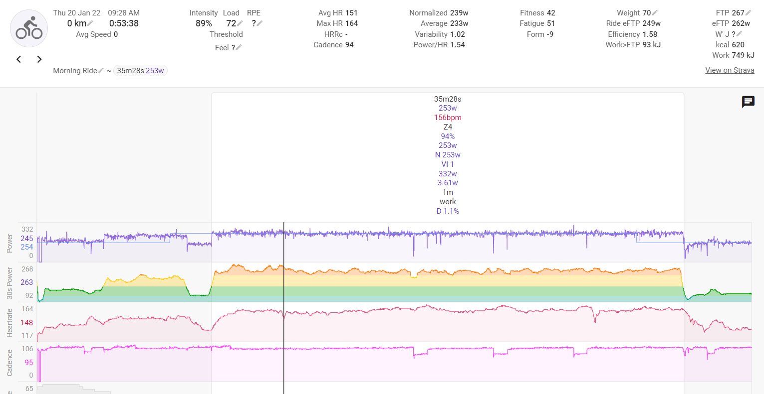

In der ersten Hälfte lag der Puls bei 160, die zweite dann mit 158, bei gleicher Wattleistung.
Ein Chart wäre noch schöner gewesen für den Verlauf.. aber ich denke, dann könnte die FTP tatsächlich unterschätzt sein, ein leichter Drift nach oben wäre sonst, meiner Meinung nach, bei 95% ziemlich sicher.

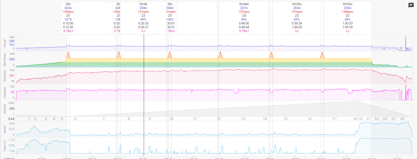

Hier aber der Chart von letzter Woche:

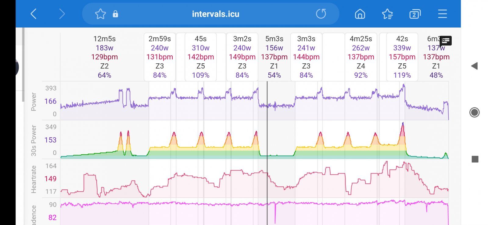

Erstes mal Puls nach dem TL. Wegen familiärer Verpflichtungen um 5.00 Uhr gestartet. Lief irgendwie nicht. Puls kam nicht hoch, aber mehr Watt waren auch nicht drin. Vielleicht weil wider dem normalen Biorythmus.
3x8x30/30
