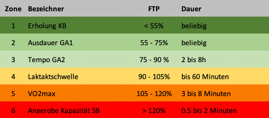

Ausdauer nenne ich GA2 (Grundlage/Ausdauer). Tempo ist für mich keine Grundlage. Denn Grundlage kann ich 24h fahren. Tempo nicht.
Aktive Erholung <55%
Ausdauer 55% - 75%
Tempo 75% - 90%
Laktatschwelle 90% - 105%
Aerobe Kapazität 105% - 120%

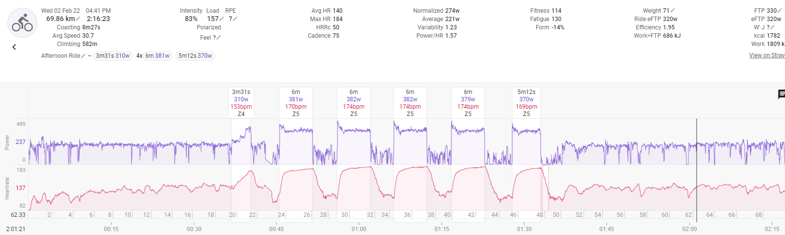

Das wird für die nächsten Wochen erstmal der Standard Mittwoch. Hausberg 4-5x6' mit Schwung hoch. Beim letzten Intervall kam die HF nicht mehr hoch und hab dann aufgehört. Blocktraining und TL machen sich aber definitiv positiv bemerkbar.
Dürfte ich mal fragen wieviel % Steigung dein Trainingsberg hat? Und wie sieht hier deine TF aus?

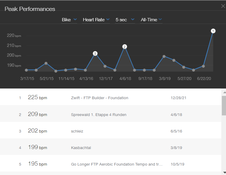

Dann bekommt man solche Überblicke über die Jahre und wird sich sicherer wie man die neuen Daten einordnen kann. Letztlich sieht man dann auch mal Messfehler wie hier oder Phasen ei denen das Training oder die Gesundheit nicht so gut waren.. Ich habe mal die HF exemplarisch ausgewählt.
Zwift Artefakt HF 220. Da waren TF und HF auf einmal zusammengemessen worden.
