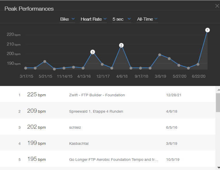

Zwift Artefakt HF 220. Da waren TF und HF auf einmal zusammengemessen worden.

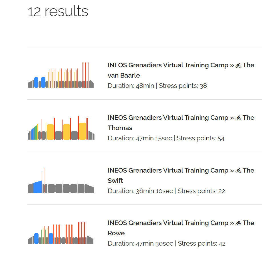

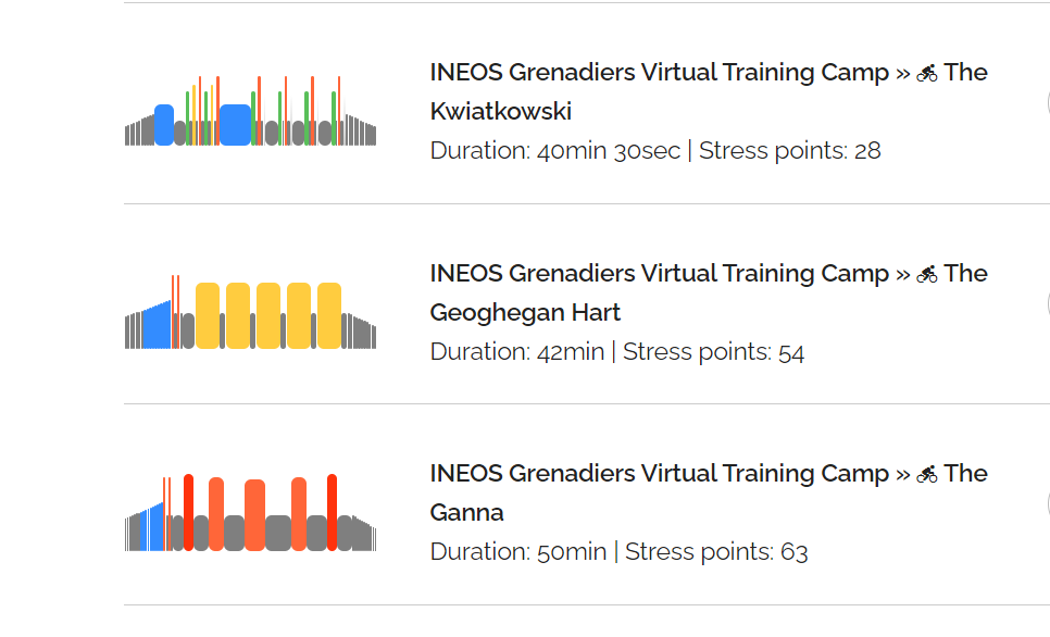

a) Man kann das Ineos virtual training camp mitmachen um an einem Event teilzunehmen.
Dann lernt man 12 unterschiedliche Einheiten kennen (je 2 pro Woche) und kann danach überlegen welche man in sein Training einbauen könnte.
b) Man schaut sich alle Trainingseinheiten einmal an.
Whats on Zwift
Da sieht man dann eine sehr kurze Sprinteinheit (The Zwift), eine Race-Race-warm-up und eine Cofferide EInheit.
Es bleiben also noch 9 Trainingseinheiten für den FTP und VO2max Bereich.

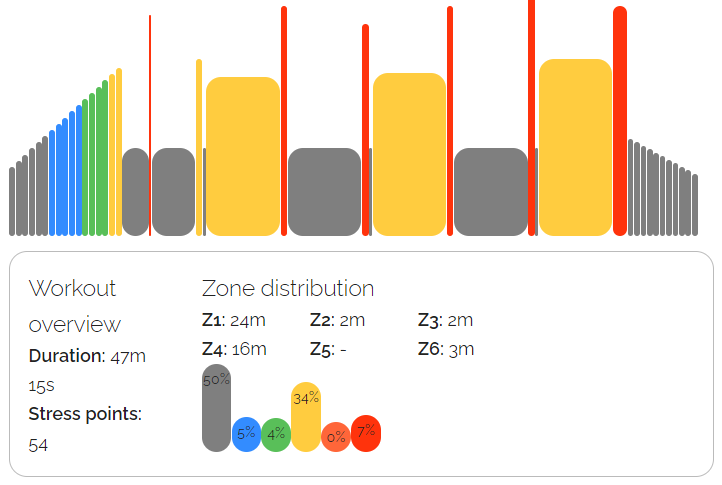

Thomas und Bernal ähneln sich etwas. Ganna und Geogenhart sind weniger gemischt und lassen klare Intervalle in bekannter traditioneller Form erkennen.
Man kann die Einheiten nach Stress Score und Trainingsdauer unterscheiden und auch die Kategorie gemischte oder homogene Intervallstruktur beachten. Daneben kann man schon grob anhand der farblichen Unterscheidung die Zielrichtung der Workouts (rot oder gelb) abschätzen.
Wenn man die 12 Workouts nun als Bibliothek betrachtet kann man sie nach dem eigentlichen Trainingscamp leicht anpassen und dann in einen Trainingsblock bis hin zum Wettkampf einplanen.

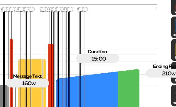

Anpassung:

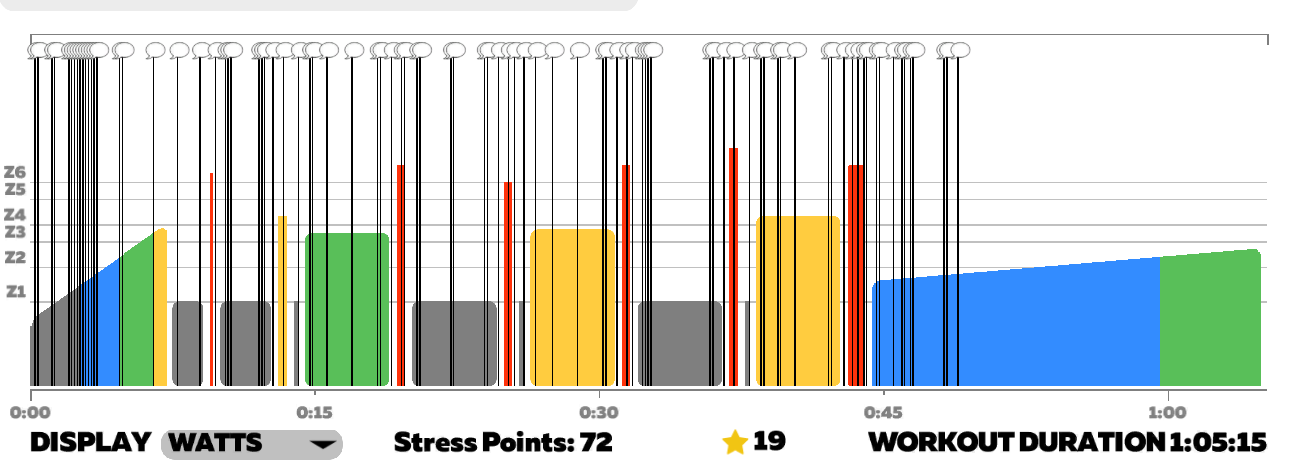

Zuerst nervt mich immer ein langes Cooldown. Ich fahre gewöhnlich die Workouts in die Alpe rein und beende die Route nach dem Workout. Da nervt es dann wenn man einige Minuten mit 100W rumfahren muss bis der workout fertig ist. ich würde die Ineos Einheit einfach da abschneiden oder einen Ausdaueranteil anhängen, den ich für mein Standardprogramm von ca. 90 Minuten benötige.
Am Beispiel von The Thomas Kann man nun sehen, das die Kerneinheit etwas kürzer wird und der L2 Anteil hinten raus angepasst ist.

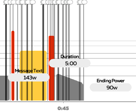

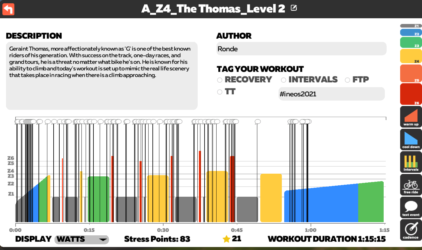

Workouts verändern: Momentan stehen die Workouts in der Zwift Bibliothek und können dort in die eigene Bibliothek abgespeichert werden. Da kann man sie dann nach belieben modifizieren.
Viele andere Workouts stehen in Whats on Zwift aber schon zum Download. Diese kann man natürlich runterladen und in seinen Programmen aktiv verändern. Ich nehme jetzt mal das Kernstück von The Thomas raus.
Das sind 16 Minuten Z4 und 3 Minuten Z6
Die Auswirkungen RPE und HF und den Trainingseffekt kann man nun systematisch austesten so wie es mal für die 4*4 oder 6*5 gemacht wurde bevor sie aus der Mode kamen.
In Zwift gehe pch praktisch so voe.
Ich speichere den WOrkout erst mal ab. Dann erscheint er in der Costm workout Biliothek. Ich benenne den Workout etwas um und klicke dann auf den teil, der mir nicht gefällt. Hier wäre das das cool down weil es meine Fahrt hoch zur Alpe unnötig in die Länge zieht.
Das Cool down ist nun geändert in Anfangsbelastung 160W Ende bei 210W, Dauer 23 Minuten und links unter der 160W war auch noch die Trittfrequenzvorgabe on 90. Die kann man einfach rausnehmen wenn man das Kreuz anklickt. Der neue Workout ist nun länger und das Cooldown ist so angelegt, das ich schneller oben ankomme um die Alpe zu beenden. Insgesamt hat man 72 Stresspunkte durch die Verlängerung der Einheit in L2 was nun einer für mich eher angemessenen Einheit nahekommt. Man kann zur Planung auch das Dsiplay auf %FTP setzen (im Bild unten links).
Die Thomas Enheit ist im Kern so gebliben und kann nun systematisch auf der besten Zwiftroute für XP Farming erprobt werden. Effizient und systematisch schön.
Viel Spaß beim bauen:)
