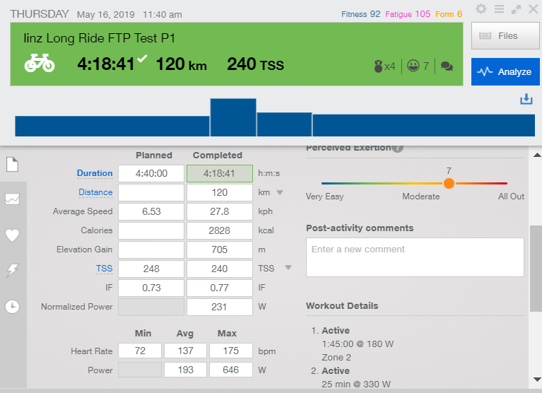

Habe hier noch mal geschaut welche langen Einheiten bei mir sehr gut angeschlagen haben. War im Prinzip alles etwas kleiner und die zentrale Belastung war dann ein FTP Test nach ca. 2h Einfahren. Wär ja mal wieder was Neues bei all den kurzen Trainingseinheiten auf Zwift. Ich überlege mir das aber indoor etwas kleiner zu fahren als draußen.
Was meinst Du mit angeschlagen? Einen guten Traingseffekt? Heisst Du hast so etwas regelmäßig gemacht? Nur damit ich das richtig verstehe: 5h L2 und dazwischen nen FTP Test?
