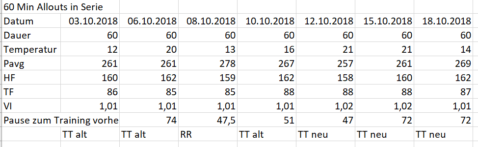

Hier der Versuch mit 60 Minuten Allouts.
Habe das nun abgeschlossen.
Die kurzen Pausen hatten nicht so geklappt. Mit 72h Pause fahre ich besser. Insgesamt kommt man mit 4h Rad pro Woche aus. Wäre mal interessant einfach so weiter zu machen und zu schauen wie sich das noch entwickelt. Aber die Saison ist nun zu Ende.
Vielleicht inspiriert es zu neuen Überlgungen.
