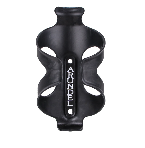

Du meinst diesen hier

Hab den auch - da wackelt nichts und bisher ist auch nichts gebrochen.

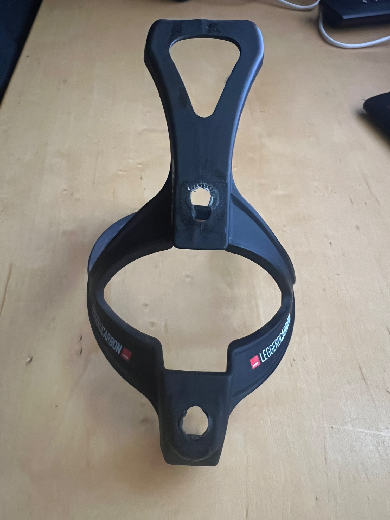

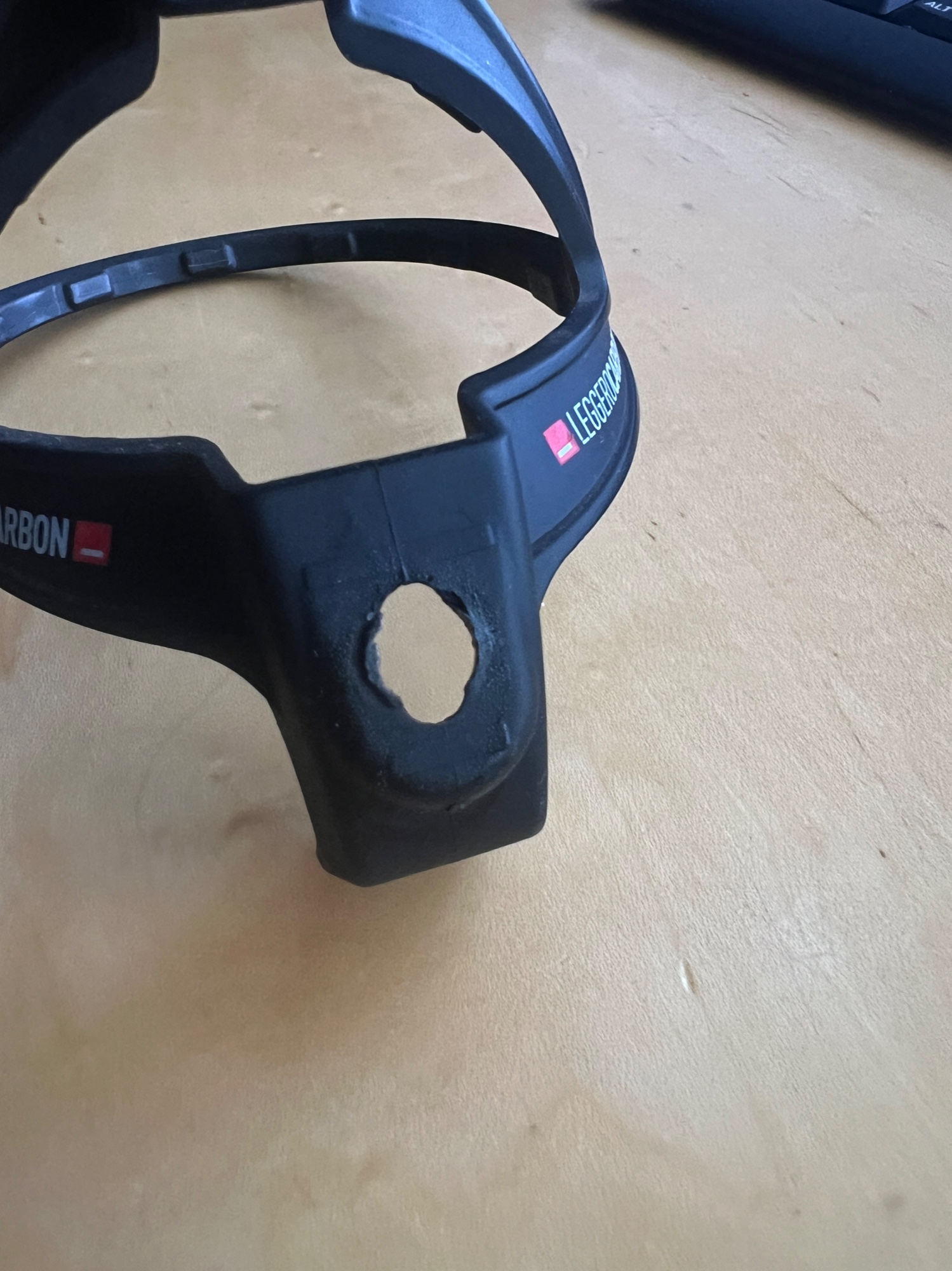

Bei dem der nicht gebrochen ist sind die Öffnungen für die Schrauben komplett ausgeleiert und halten nicht mehr. Gefahren am Aerorad, ausschließlich auf der Straße mit maximal 0,7l Elite Flaschen, meist jedoch kleinere.

Genau das gleiche Problem hatte ich auch - weil der Leggero Carbon optisch aber irgendwie gut zum Rahmen passte, habe ich es mit einer möglichst breiten (so dass sie gerade so in diese Aussparung passt) schwarzen Unterlegscheibe zwischen Schraubenkopf und Flaschenhalter probiert und seitdem hält alles problemlos. Ich habe die zuvor ausgeleierten Leggero einmal ersetzt und die dann mit Unterlegscheibe montierten Flaschenhalter sehen noch aus wie neu, was die Bohrung angeht.

Beim Leggero gehen normale Flaschen schwer rein und raus. Das könnte zu diesem Schadensbild führen. Ich nehme deshalb die Elite Fly Flaschen, die passen besser und lassen sich leichter entnehmen
