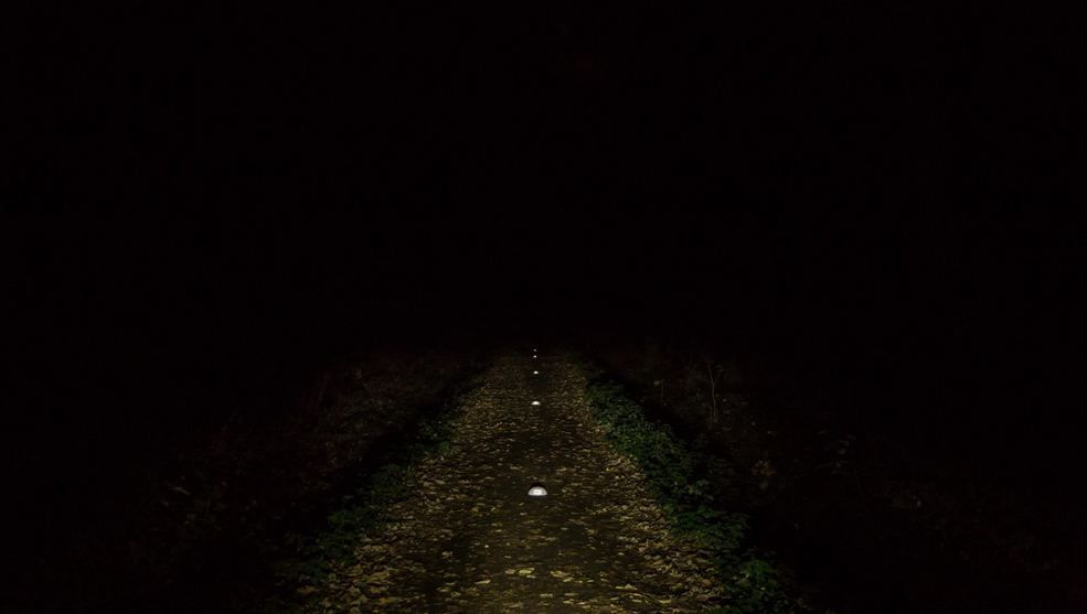

Wie versprochen noch eine Aufnahme von der lezyne Power stvzo 80+
Meiner Meinung nach top P/L für die die keine 150-500€ ausgeben möchten oder können.
