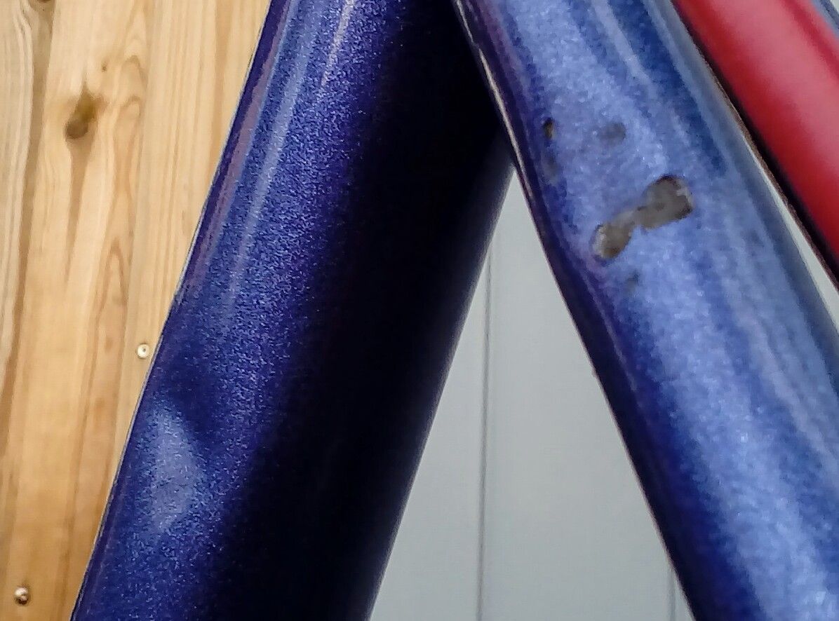

nicht ganz ontopic, da ich inzwischen kein Anfänger mehr sein sollte,
aber total blödsinnigen Bockmist habe ich Samstag Nachmittg trotzdem gebaut...
Ich habe da ein Rad mit Knick oben in der Sattelstrebe zwischen Bremssteg und oberem Ende.
Heckklappe mal draufgeklatscht?
Mag sein, aber letztendlich egal.
Rahmen richten...
Als gelernter Karosseriebauer kann ich ja mit Stahl umgehen und sollte ein Gefühl fürs Material haben.
Zusätzlich bin ich als Dipl.Ing. fähig, das Umfeld, Rohrdurchmesser vs. Hebelkräfte usw. zu beurteilen.
Spezialwerkzeug habe ich auch, eine Axt, ein Frühstücksbrettchen und eine CD Hülle.
Um den Knick (6 bis 7 mm tief) in der Sattelstrebe nach außen zu drücken, habe ich also den Axtstiel von hinten über der Bremse am Knick vorbei bis neben das Sattelrohr eingeführt.
Dann das Frühstückbrettchen zwischen Stiel und Sattelrohr und die Strebe nach außen gehebelt.
Ging super, die Strebe war fast gerade, was ich mit der CD-Hüllenkante überprüfen konnte.
Um nochwas gerader zu werden also leicht überdehnen.
Gesagt, getan.
Aber ich hatte diesmal das Frühstücksbrettchen als Unterlage fürs Sattelrohr vergessen.
Actio gleich Reactio...
Darum, Sattelstrebe wieder fluchtend, Sattelrohr dafür aber eingedellt.
Vorgestern hätte ich schreien können...
Inzwischen gehts wieder
Immerhin weiß ich jetzt, dass das Tomas wohl dünne Rohre hat.
:D
...das bekommst du als Karosseriebauer doch wieder hin.
Ich habe mir so einen konischen Dorn für diese Fälle gebaut:
Super Tipp,
aber mit meinem Talent mache ich mit dem komischen konischen Dorn wahrscheinlich noch das Tretlagergehäuse kaputt
Ich werde berichten.
Nur mit der Karosseriefeile einfach die nach außen gehenden seitlichen Beulen zu glätten und die tiefen Stellen zu verspachteln ist bei den Strohhalmröhrchen wohl nicht so empfehlenswert.
