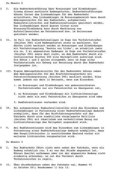

Ich habe mal dazu die die ab September 2009 gültig VwV hochgeladen.
Bei uns gibt es auch zwei Kreisverkehre an denen die Radweg-Beschilderung mangelhaft ist. Die Radwege sind nicht weiter als 5 m von der vorfahrtsberechtigten Straße entfernt (also eigentlich vorfahrtberechtigt), jedoch fehlt die Furtmarkierung. Bei abgesetzten Radwege ist das Vorfahrt gewähren-Schild 205 am Radweg aufzustellen, fehlt jedoch auch an den besagten Radwegen. Eine Kommune hat zwischenzeitlich einen dritten Kreisverkehr zurück beschildert und zwar löst sie schon weit vor dem Kreisverkehr den Radweg auf, an einer Stelle an der man vom Radweg auf die bevorrechtigte Straße gelangen kann. In unserer Kreisstadt ist ein Kreisverkehr jedoch vorbildlich beschildert (Vorfahrt für den Radfahrer), möchte ich der Vollständigkeit halber noch erwähnen.
Anmerkunb:
Besser lesen kann man die Vorschrift in meinen Fotoalbum
