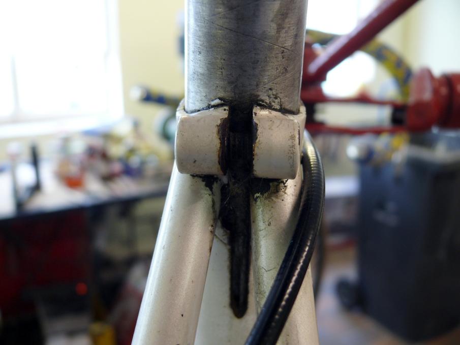

Wie sieht die Sattelstützenklemmung aus? Von weitem ist der Rahmen meinem Phantom (dessen Hersteller ich auch nicht kenne, der aber aus F-Reich kommen muss) recht ähnlich, Startnummernhalter und Bremszughülse sind da auch so. Ob der Hinterbau stimmt, kann ich eben nicht sehen. Meine Tretlagerbuxe ist aber eine Cinelli, Rohr ist fast sicher Columbus, das muss aber nix heißen, kleinere Hersteller hatten ja oft keine echten Hoflieferanten.

Viele kleinere Rahmenbauer haben ha wahlweise Reynolds, Columbus oder Vitus verbaut, manche sogar noch andere Rohre, oft auch unterschiedliche Muffen. Immerhin sind manche Details aber typisch für bestimmte Hersteller. Deswegen interessiert mich die Stützenklemmung so.
AW: Wer ist der Hersteller eine Frage für Experten

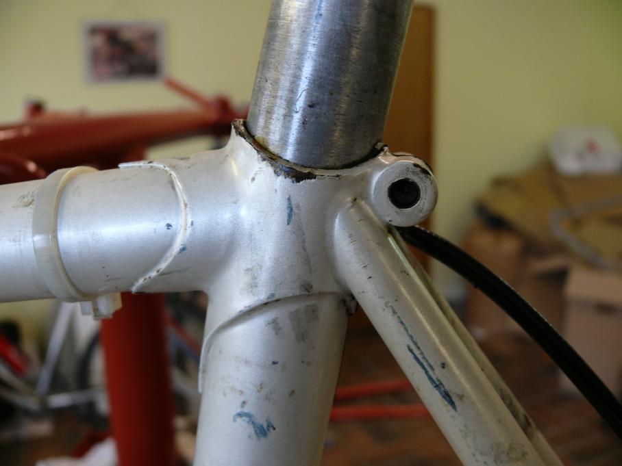

Danke für Eure Beiträge schon mal. Ich habe die Klemmung fotografiert, vielleicht hilft es weiter. Was sagt ihr denn zu der Rahmennummer die mit HU beginnt. Bei Ebay wurde vor ein paar Tagen ein Huyelett (oder so ähnlich) versteigert. Meist deuten doch die Anfangsbuchstaben auf einen Hersteller hin, oder nicht?
Helyett vielleicht? Sind die nicht schon in den 60ern von Gitane geschluckt worden?
Genau, wie ichs vermutet hatte. Das ist genau die Stützenklemmung und Strebenanlegung wie bei meinem Phantom.

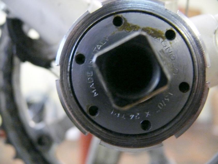

Ist das Tretlagergewinde französisch?
Guten Abend, ich mal nachgesehen. Ob es frz. ist weis ich nicht. Es ist ein Campagnolo 1,370 Zoll x 24 TPI. Sieh auch das Bild. Der Vorbau ist Cinelli mit Lenker, habe das Lenkerband etwas aufgeschnitten.
