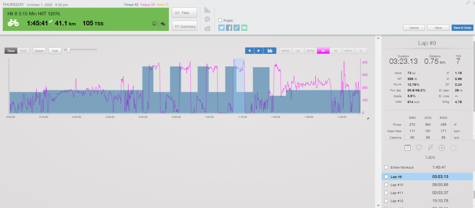

ich rufe das Thema nochmal auf.
Hatte die letzten Wochen oftmals auch das Problem, dass ich bei den vo2max Intervallen die HF nicht mehr hochbekomme. Habe die letzten Wochen etwas mehr KA Intervalle gemacht und mich gewundert, warum ich bei 90% der HF eine so krass niedrige HF habe.
Nach eine Recherche bin ich dann auf diese Aussage gestoßen:
https://www.netzathleten.de/fitness...lle-schneller-radfahren-durch-vo2max-training"Entscheidend beim Training ist es aber, dass man die intensiven 30 Sekunden immer mit hoher Kadenz und nur einem leichten bis mittleren Gang fährt. Es kommt dabei nämlich weniger auf die maximale Geschwindigkeit, sondern vielmehr auf eine hohe Bewegungsgeschwindigkeit der Beine an. Erst dadurch wird der Stoffwechselturbo so richtig eingeschaltet."
Evtl ist das bei dir auch der Fall gewesen? Sehe jetzt AVG Kadenz: 63 ? Könnte ja hier zutreffen
@tobi.tobsn Abgesehen davon, dass eine TF von 63 für ein VO2max Intervall viel zu wenig ist, glaube ich nicht an einen direkten Zusammenhang. Da kann es eher sein, dass die Messung falsch war. Hast du optisch oder elektrisch gemessen? Was auch sein kann, dass die Beine müde waren und nicht mehr Blut "anfordern" wollten. Dazu habe ich keine wissenschaftliche Erklärung. Aber bei mir hatte ich schon ein paar Mal den Eindruck, dass es so ist.

Das von Dir angeführte Zitat ist mEn irreführend. Es kommt bei VO2max-Einheiten darauf an, dass die notwendige Leistung erbracht werden kann. Dann geht die Hf von alleine nach oben in die angestrebte Zielregion. Wenn es die Topografie und Übersetzung am Rad zulässt, wird man dabei eine Tf fahren, die deutlich über der von Dir genannten liegt - und zwar ganz ohne, dass man da auf irgendwas achten muss. Zusammen mit der niedrigen Hf deutet die niedrige Tf eher darauf hin, dass Du durch die Vorbelastungen zu ermüdet warst, für die Anforderungen eines VO2max-Programms. Im ausgeruhten Zustand sollten Tf und Hf ohne weitere Bemühungen wieder deutlich höher liegen.
