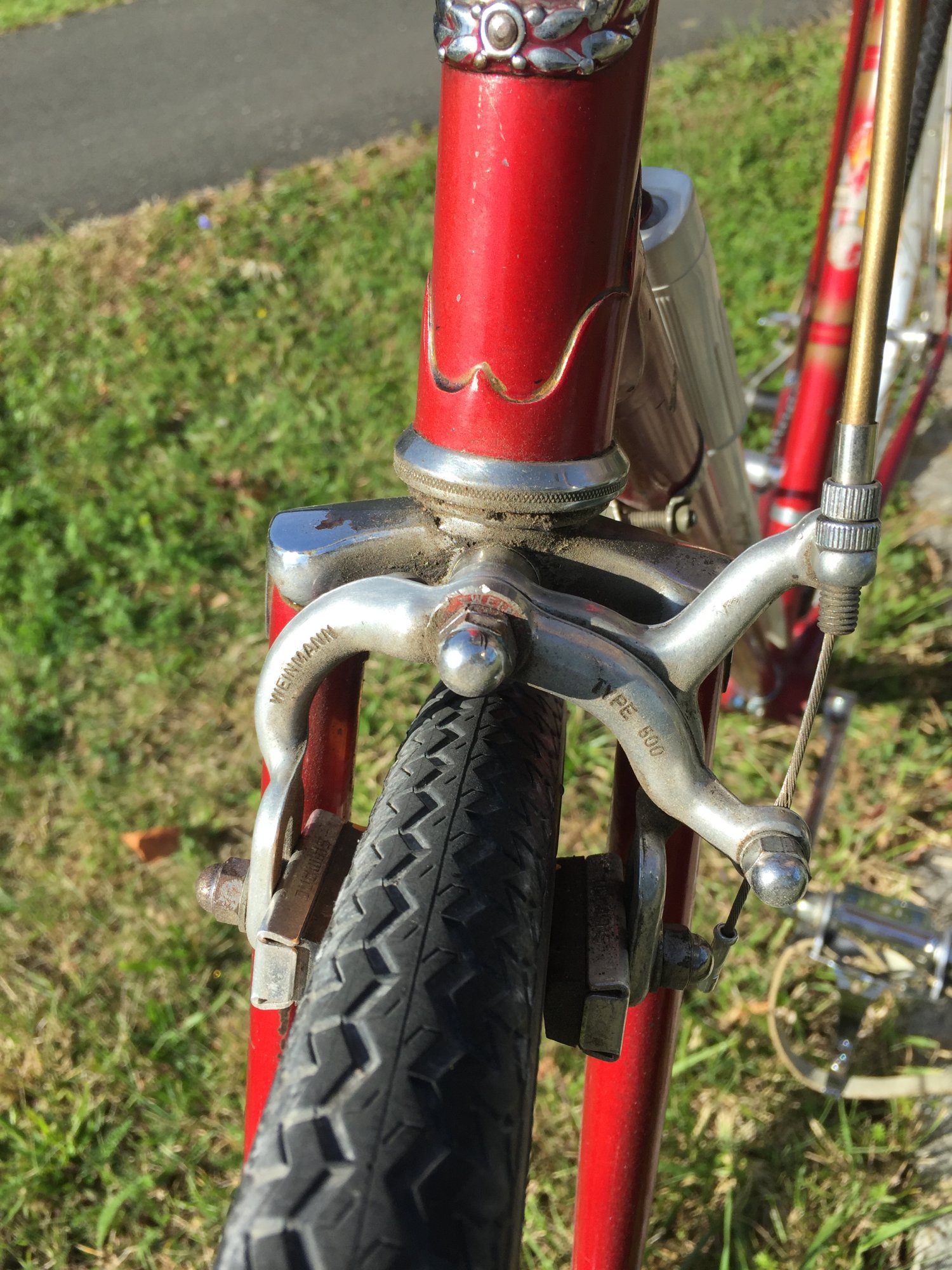

Bremse: Weinmann, erfordert gruselig hohe Handkräfte und zumindest ein paar bessere, neue Bremsbeläge wären unabdingbar.

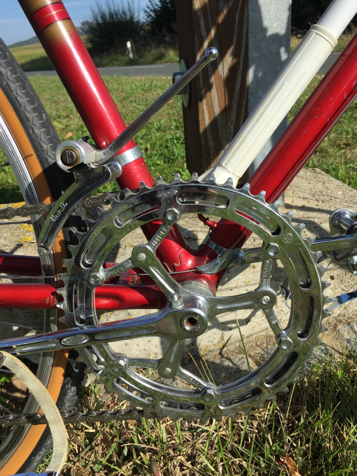

Heute im Keller gefunden:
Stronglight mit Alu-Kettenblättern in der Abstufung 52/45. Dazu habe ich noch ein 49er gefunden, das die Stelle des 52er Blattes einnehmen könnte. Damit wäre der klassische Halfstep wiederhergestellt.
Kleinster Gang: 45:26.
Das entspricht etwa 3,5 m pro Kurbelumdrehung und ca. 12,5 km/h bei 60 U/min.
Das dürfte hart werden.

Antrieb vorne Stronglight mit 52/48.

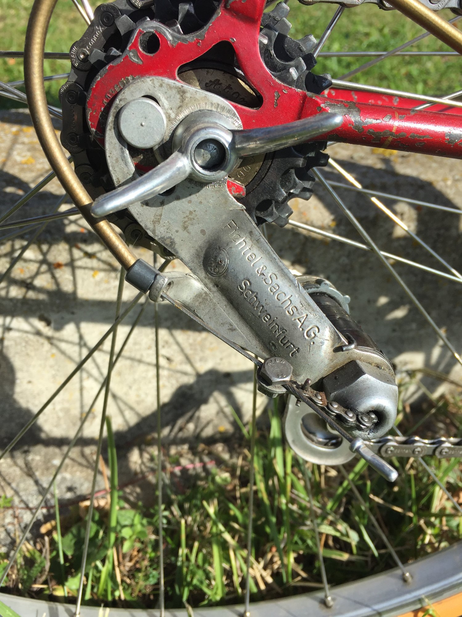

Hinten F&S mit 4-fach Kranz.
14-18-22-26.

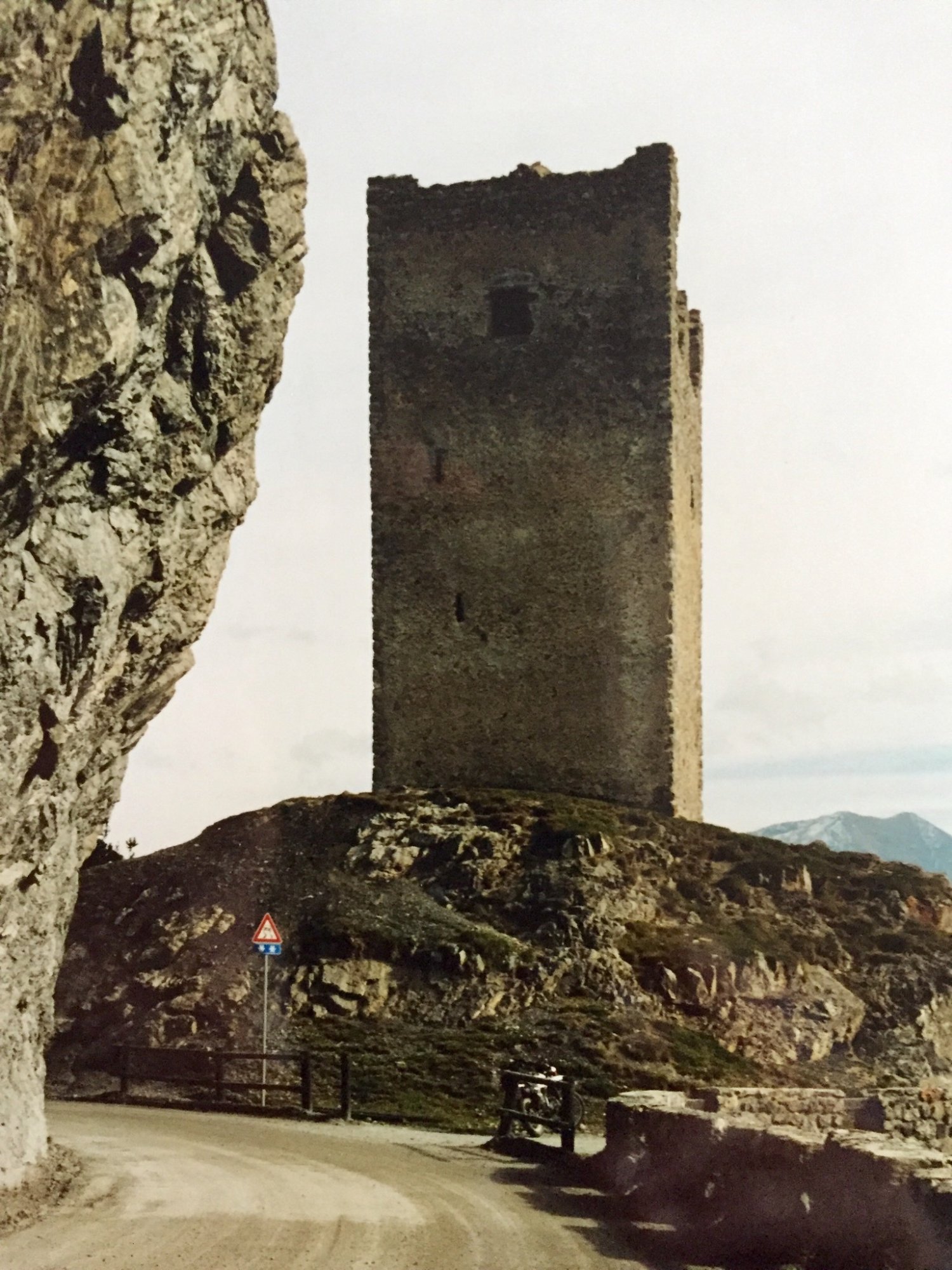

Eine solche Naturstrasse wäre optimal, wenn man wissen möchte, wie sich Radrennfahrer damals fühlten und wie sie sich schinden mussten.
Leider sind alle in Frage kommenden Straßen von damals inzwischen gut ausgebaut.
Aber mir fiel eine Straße sofort ein, kein Klassiker, eine alte Baustrasse aus den Sechzigern, die zum Glück kaum einer kennt und deshalb auch wenig befahren ist.
Diese ist noch genau so, wie damals die Passstrassen Mitte des 20. Jahrhunderts.
2002 war ich mal dort.
Torri die Fraele mit Weiterfahrt uum Pso. di Fraele.
Fun Fakt: Diese Strecke war während der Bauzeit der Stauseen elektrifiziert, d.h. mit einer Oberleitung versehen, um Elektro-LKW zu benutzen. Elekromobilität ist also nichts neues.

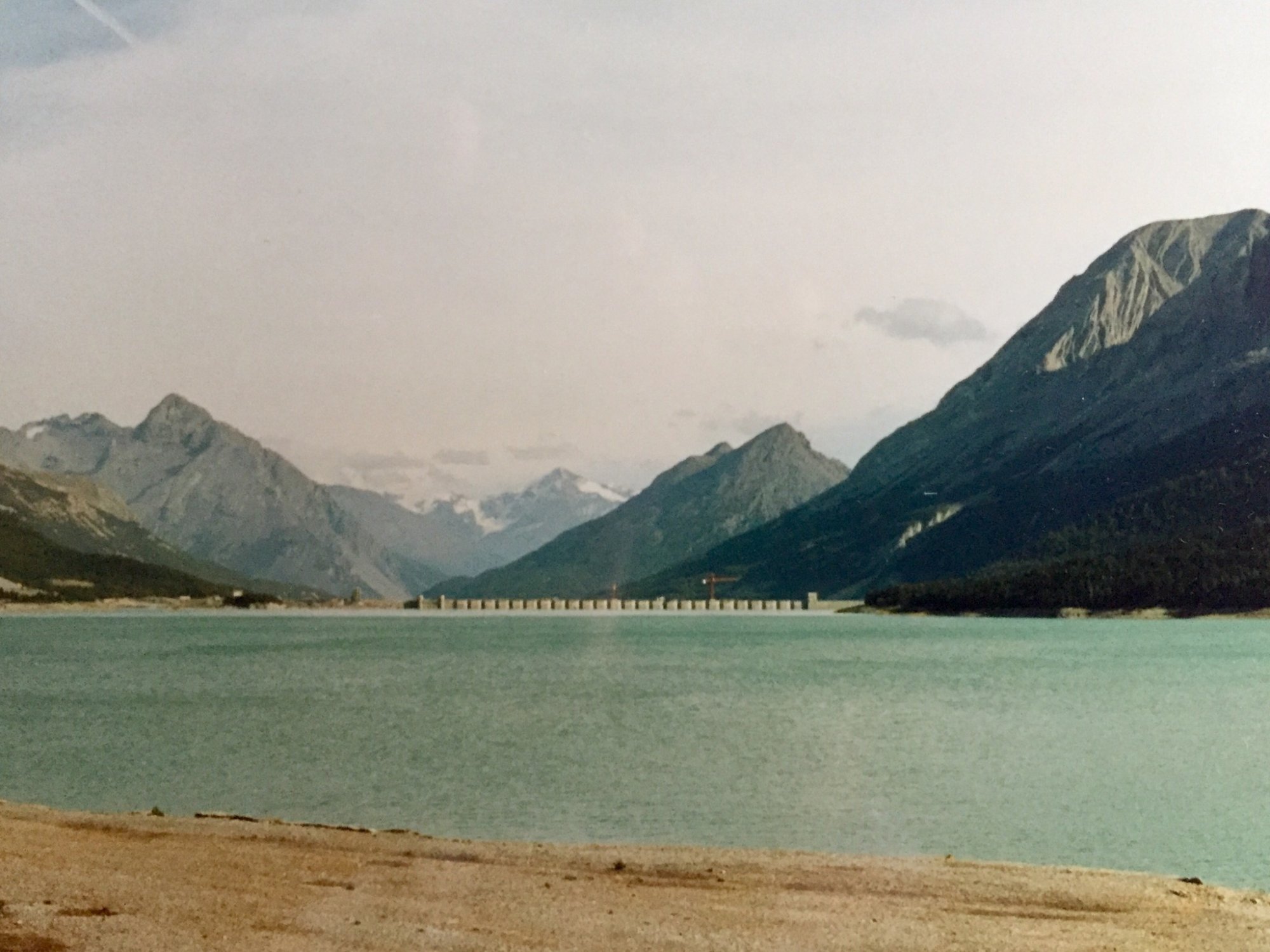

27% Steigung werde ich mit dem Bauer definitiv nicht schaffen, egal wie hart ich trainiere. Beim Bauer dachte ich spontan eher an die Klassiker mit langen und ausgeglichenen Steigungen in den Alpen, die im 18. und 19. Jahrhundert angelegt worden waren um Sie mit Pferdefuhrwerk zu befahren. Diese Passstrassen waren in den beginnenden 1950 Jahren oft noch mit Naturbelag versehen. Da trifft man auf keine Dauersteigungen über 12%.

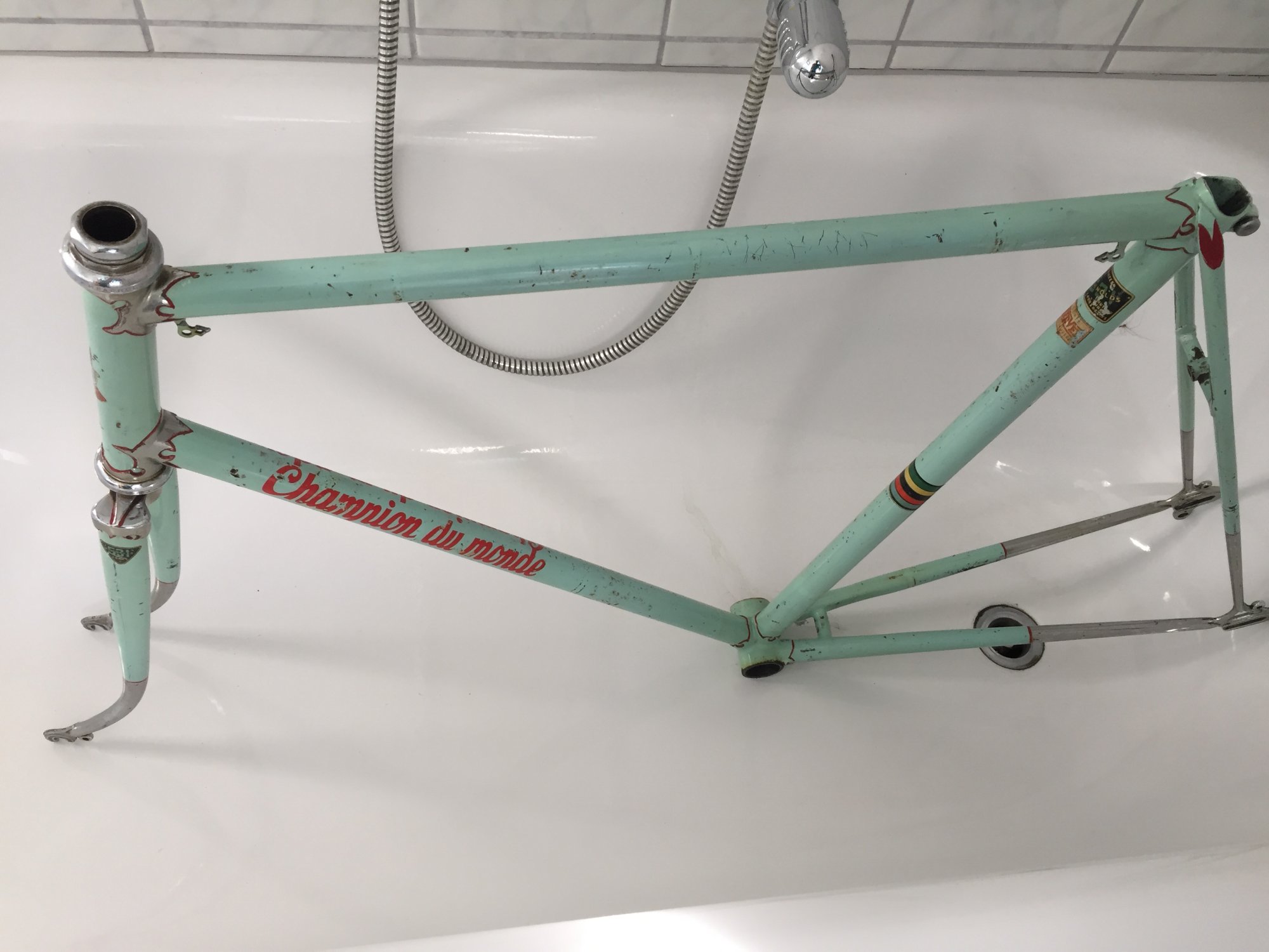

So. Also alternativ zum Bastel- und Suche-Faden, in denen schon etwas darüber zu lesen war, stelle ich es nochmal hier ein.
Diesen Rahmen würde ich gerne für das Projekt aufbauen, um neben dem Bauer etwas Auswahl zu haben.
Wie ihr sehen könnt, wurde er schon abgeduscht, mit Leinöl als Hohlraumversiegelung ausgespült und sanft mit Wachs poliert. Das ist schon 2019 geschehen. Wird also Zeit, das schöne Gerät wieder auf die Straße zu bringen, selbst wenn ich dann doch mit dem Bauer fahre.

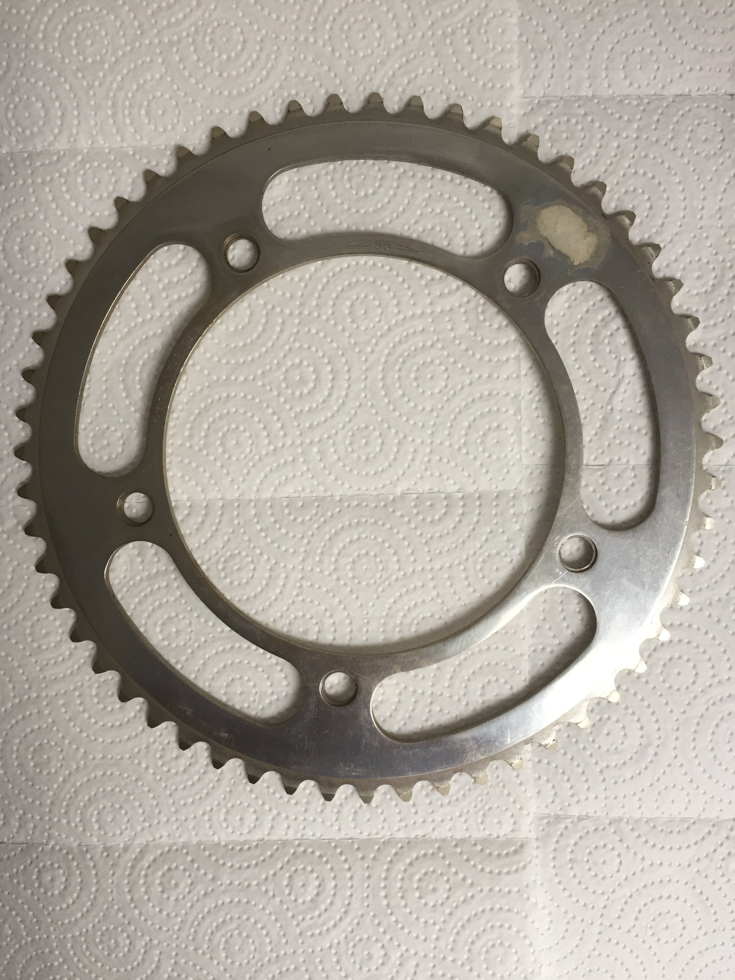

Da es heute morgen immer noch regnet, habe ich in meinem Keller nach anderen Möglichkeiten geschaut.
In den 60er Jahren gab es natürlich auch ein Campagnolo Getriebe, dass zu dem Rad passend wäre.
Dafür habe ich noch in meiner Reserve in Groß: 52, 50 und 49.
Ich hätt‘ da auch noch 55! Damit kann man bergab sicher prima Gas geben. 😊
Das würde ich auch abgeben, falls jemand ein passendes Projekt hat oder eine Vitrine, um es da reinzustellen.
So. Nun zu den Kleinen.
45 und 44 sind im Bestand. Kleiner als 44 Zähne geht bei Campagnolo Kurbeln meines Wissens nicht. Was sagen die Experten für Campa dazu.
Also eine gute Kombi wäre meines Erachtens 44/49 oder 50. Das muss ich entscheiden, wenn der Schraubkranz für hinten festgelegt ist, damit ich errechnen kann, was Sinn, also eine möglichst gute Spreizung der Gänge ergibt.

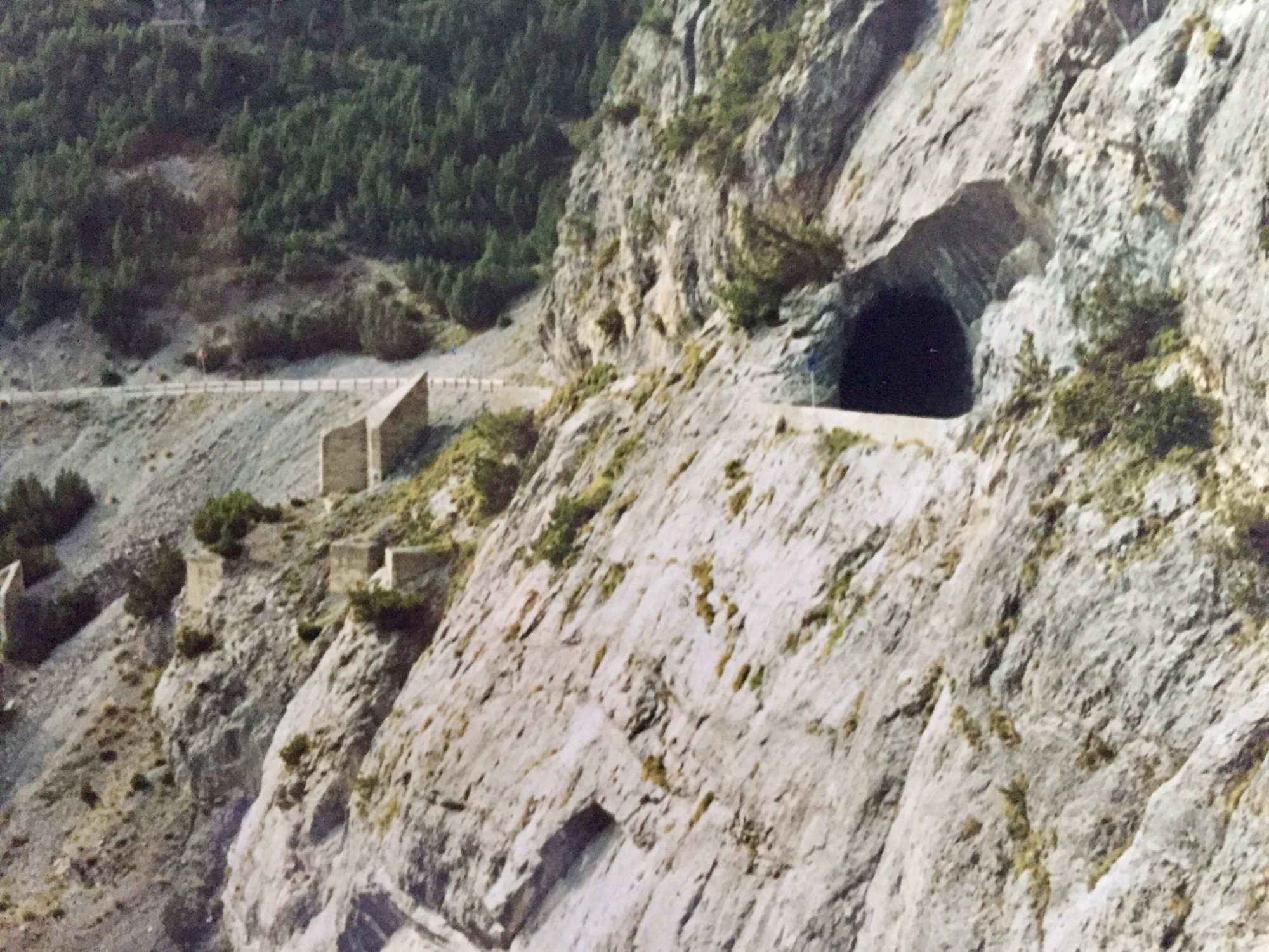

Das wüsste ich noch was....
https://de.m.wikipedia.org/wiki/Col_du_Parpaillon
....aber ich weiss nicht ob es sich so genau sagen lässt, in welchem momentanen Zustand, und ob der Scheiteltunnel noch befahrbar ist...
Edit: Das gab's auch mal einen Spielfim mit dem Titel "Parpaillon", wo kann man sich den Film anschauen?

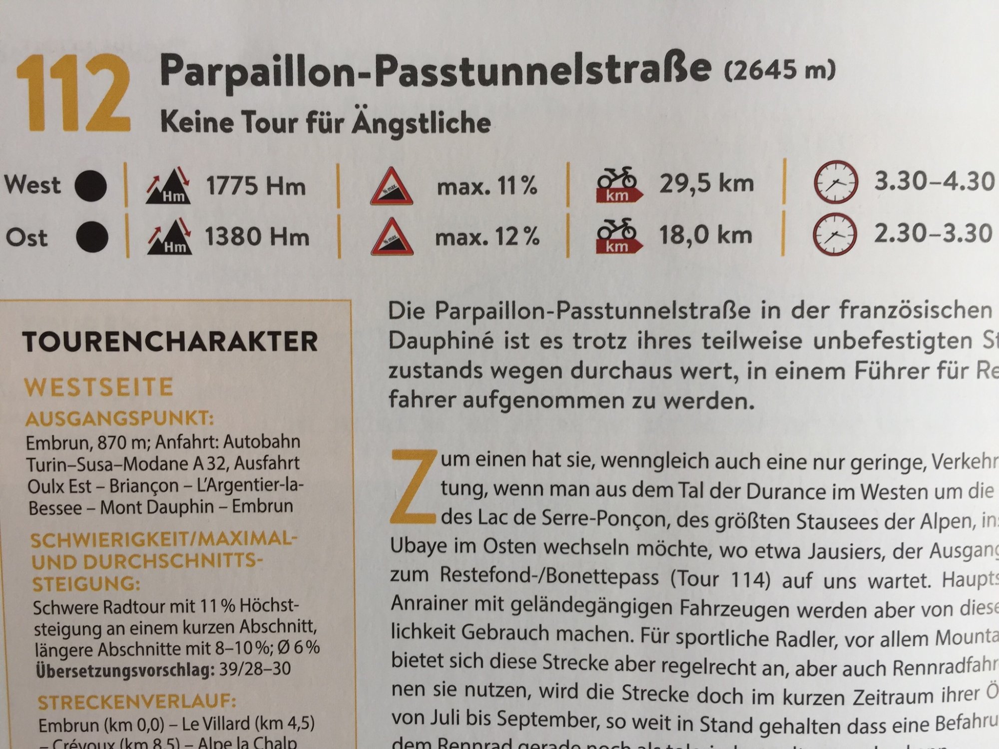

Der Berg ist Klasse.
Auszug aus „120 Alpenpässe mit dem Rennrad“ von Rudolf Geser.
Ist halt leider sehr weit weg.
Ich kenne nur den Spielfilm „Papillon“ mit Steve Mc Queen und Dustin Hofmann.
