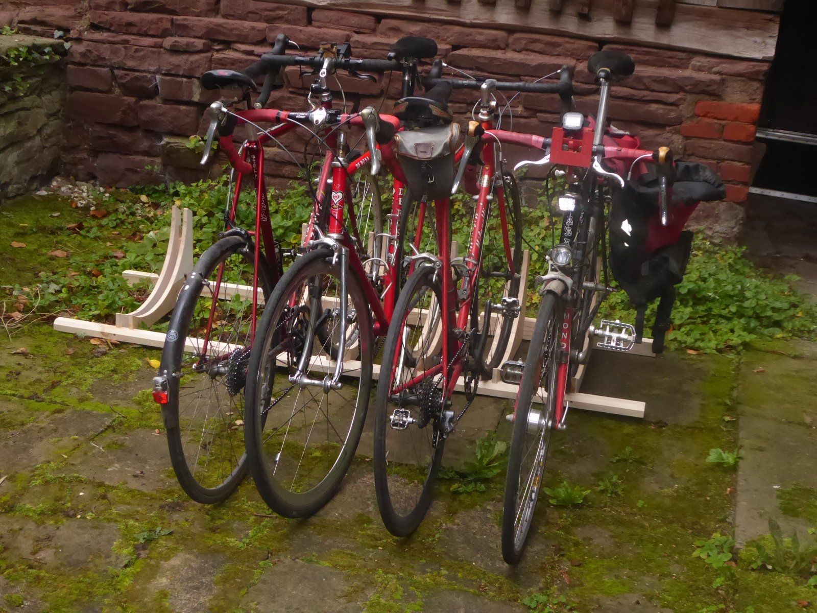

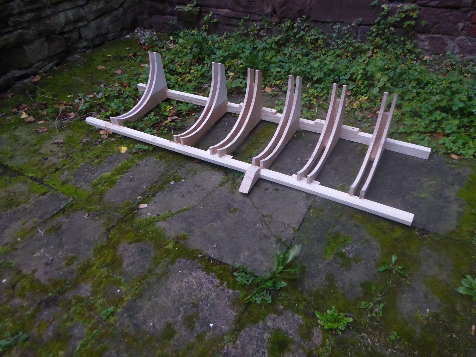

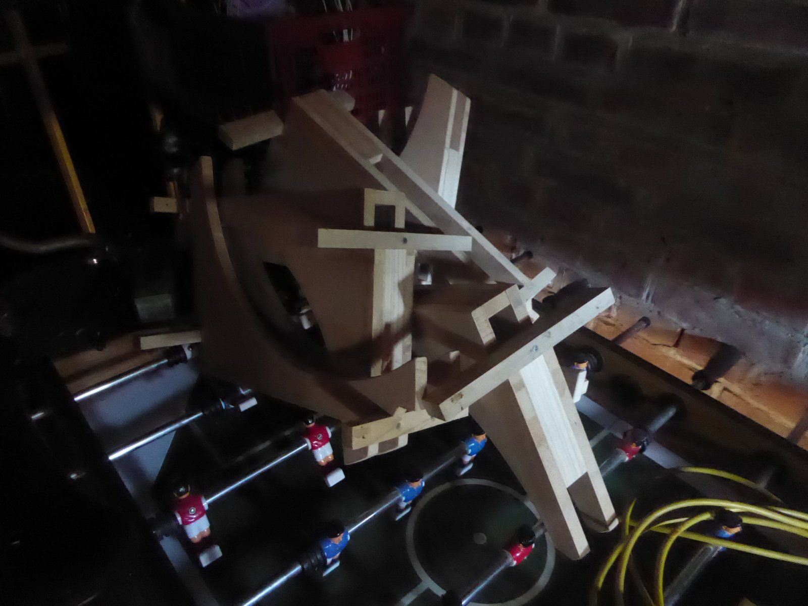

Für die (Massen-)Haltung in der Ebene möcht ich kurz den modifizierten Ständer der letzten FdG vorstellen, hier in Aktion:
Hier ist er in der Entwicklung zu sehen:

DerFahrradständer Modell FdG. Natürlich platzsparend "optimiert", was womöglich dazu führt, dass keine/r sie benutzt... Etwa 20 Stellplätze stehen zur Verfügung, man kann die Elemente recht leicht entkoppeln:
Diese sind noch zwischen andere zu schrauben.
Das ist kein sonderlicher Geniestreich, der Nachbau dürfte nicht allzu schwierig sein. Eine Zeichnung werde ich demnäxt hier veröffentlichen...
...allerdinx von einem etwas abgespeckten Modell, das für den Serienbau, die Selbstendmontage und Kostenreduktion optimiert wurde. Die FdG-Ständer sind weitestgehend aus Restholz geklöppelt.

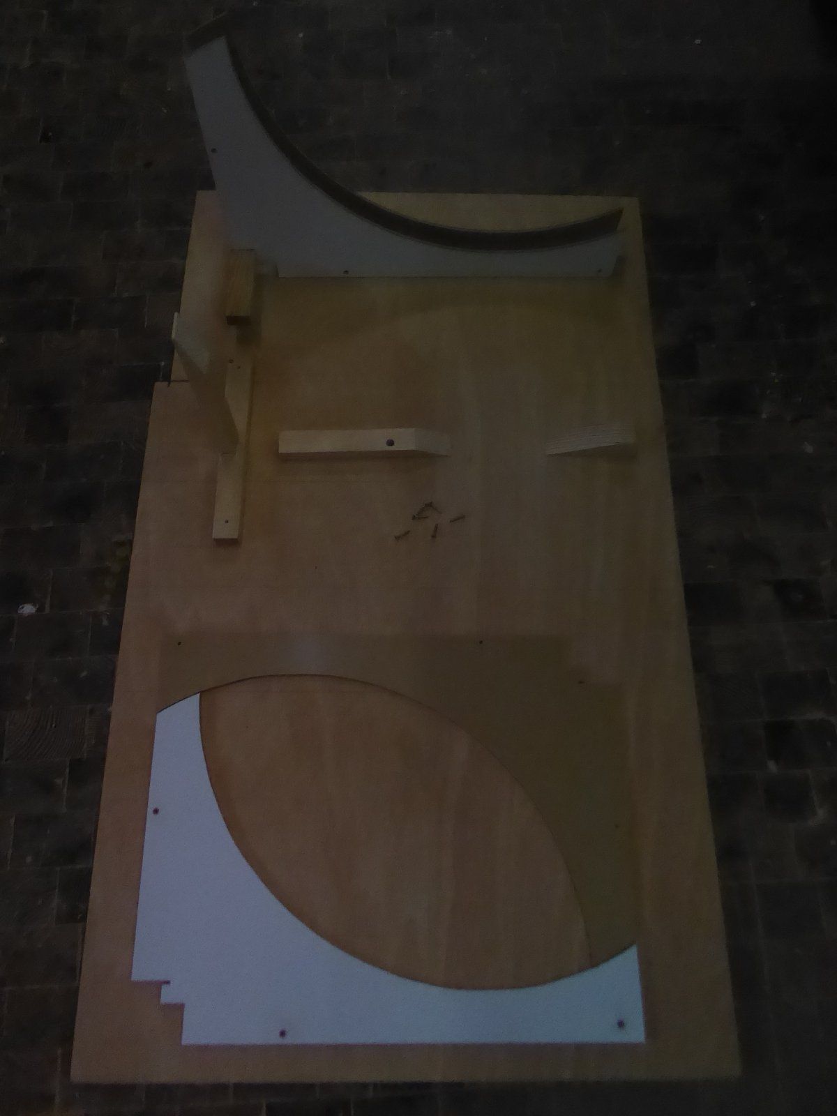

Hier die benötigten Teile
Herzstück ist letztlich das stabile "T" in der Mitte des Bildes. Es muss die Winkelstabilität in beide Richtungen garantieren. Gezapft. Der Rest ist Verleimen. 6 Schrauben zur Beruhigung. Die Flächen sind aus weiß beschichteten 5mm Hartfaserplatten, gemeinhin als Möbelrückwände verwendet. Man braucht noch sogenannte Rahmenleisten 54x34, die in Baumärkten zum Standardangebot gehören.
Wie weit ich die Produktion treibe, weiß ich noch nicht. zZ Vorserie
Anhang anzeigen 1161676Herzstück ist letztlich das stabile "T" in der Mitte des Bildes. Es muss die Winkelstabilität in beide Richtungen garantieren. Gezapft. Der Rest ist Verleimen. 6 Schrauben zur Beruhigung. Die Flächen sind aus weiß beschichteten 5mm Hartfaserplatten, gemeinhin als Möbelrückwände verwendet. Man braucht noch sogenannte Rahmenleisten 54x34, die in Baumärkten zum Standardangebot gehören.

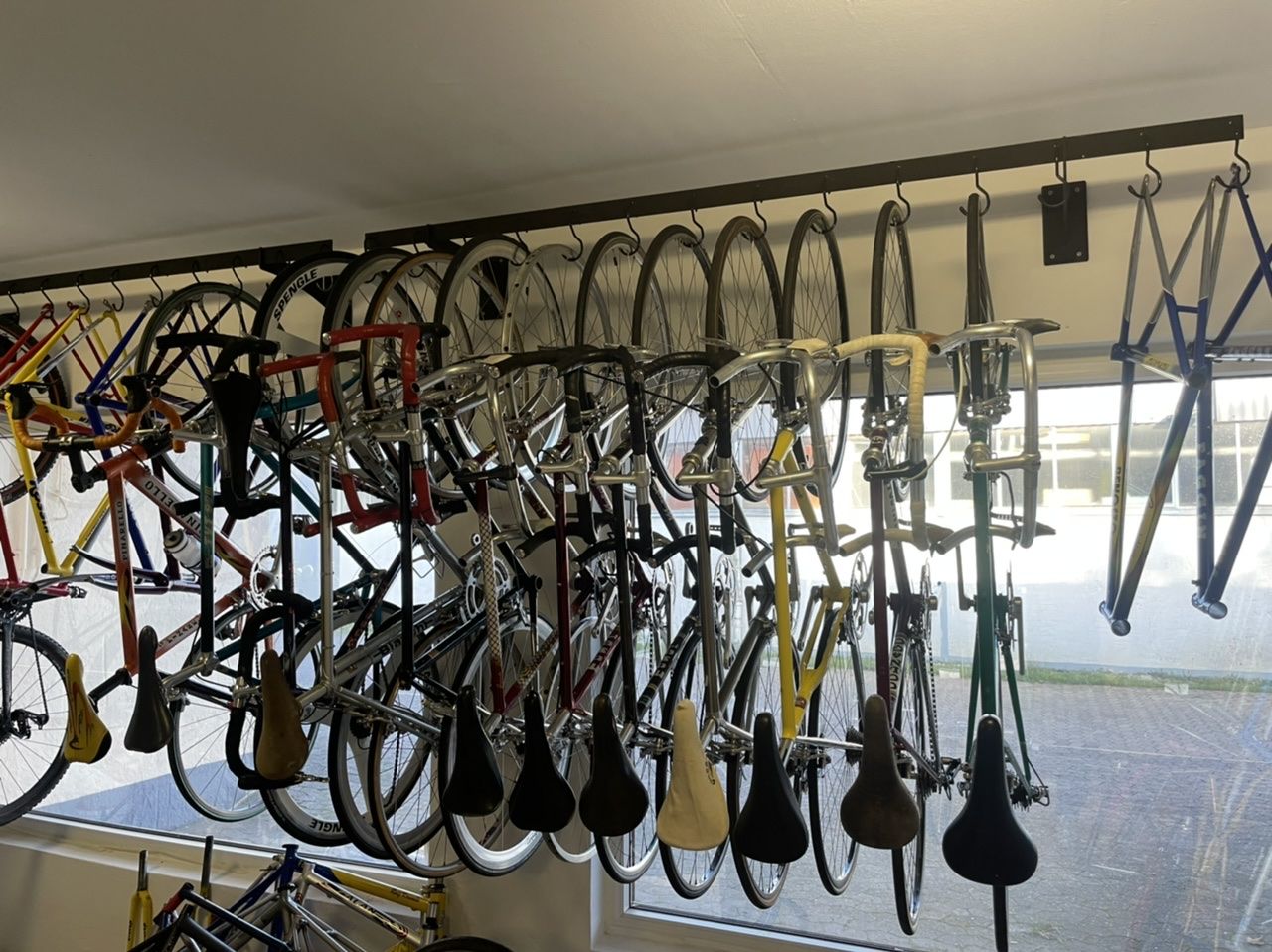

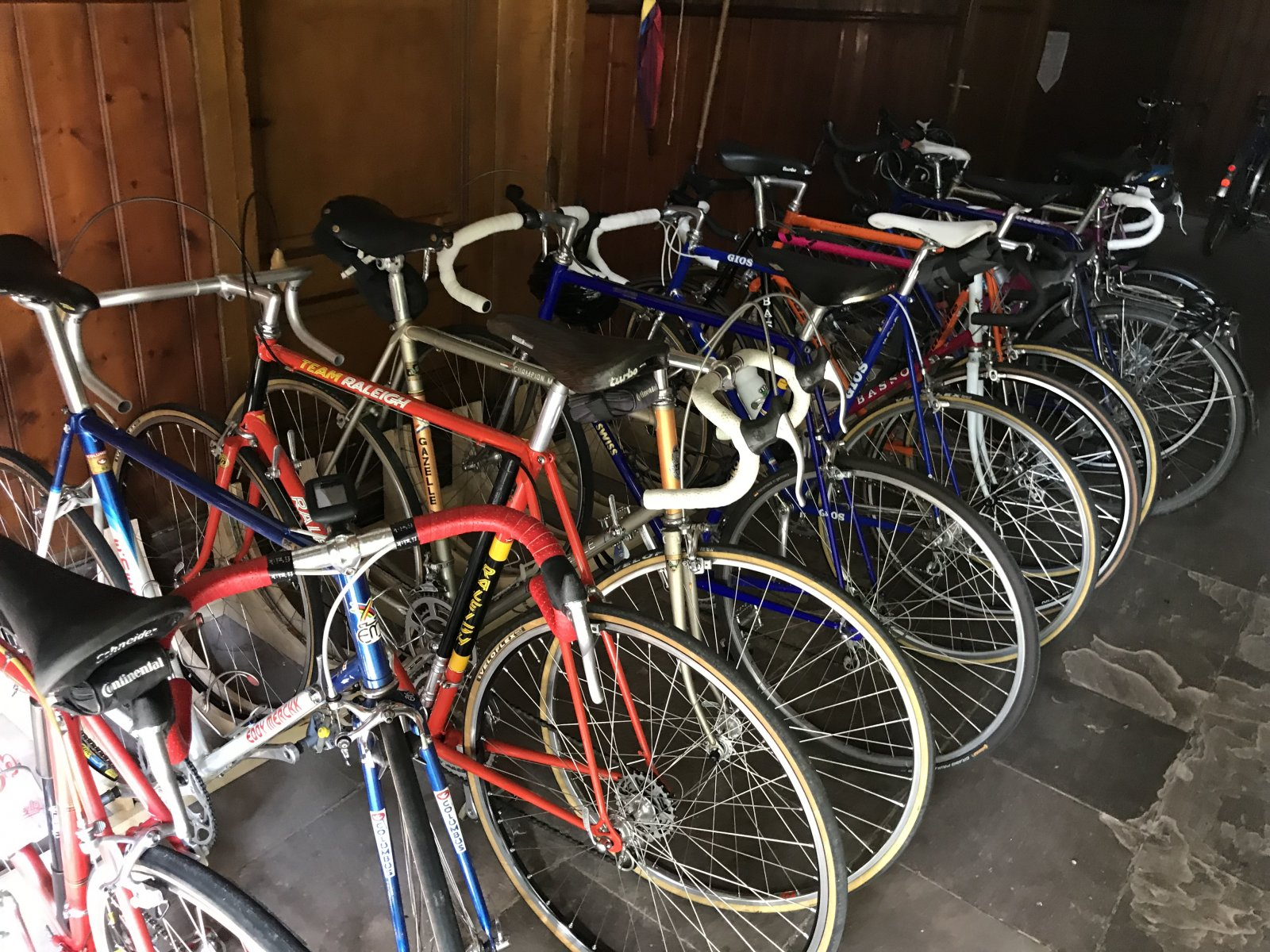

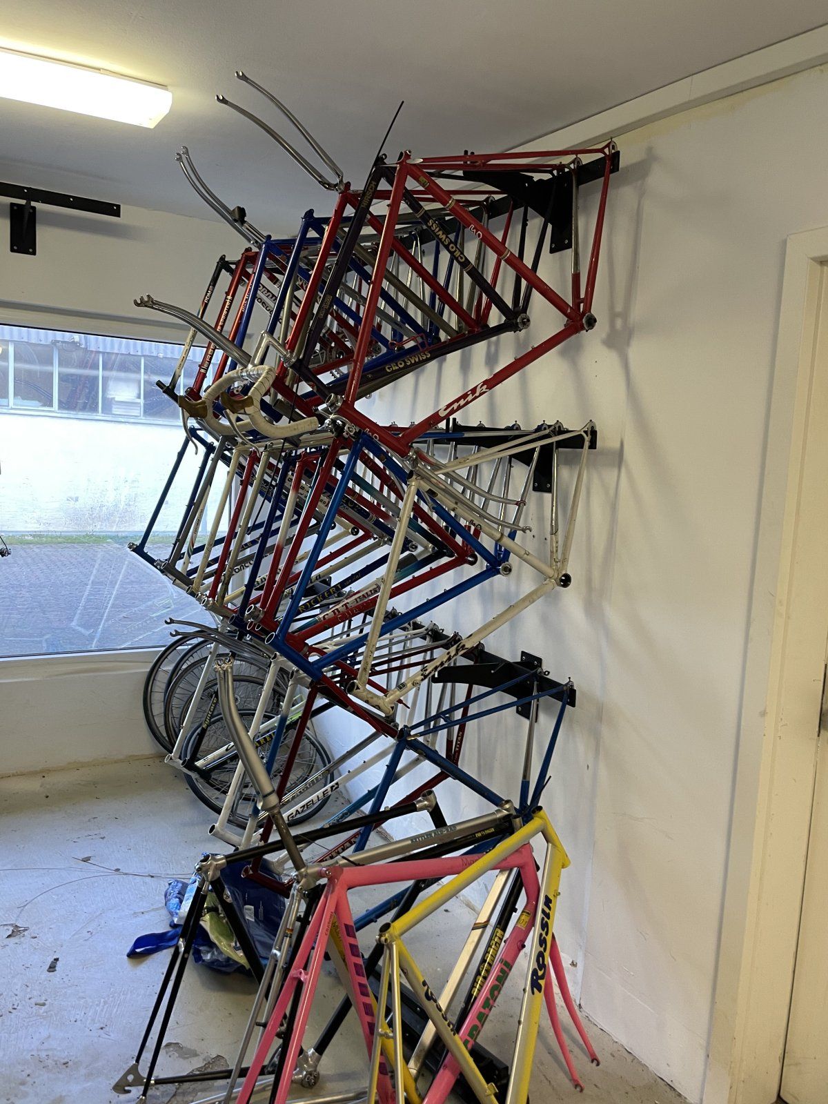

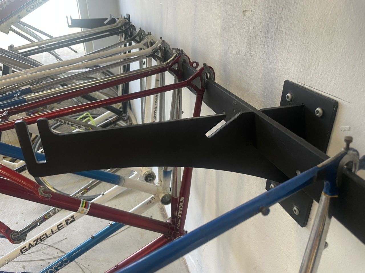

Da bin ich (mit meinem gefühlt viel zu vielen Zeug) ein Waisenknabe (gegen diese Sammlung). o_O
Da muss man aber auch dazu sagen, dass die Rahmen und Laufräder großteils Ware sind, die ich verkaufe (Bin ja wie die meisten hier eigentlich wissen gewerblich in den Kleinanzeigen unterwegs :) )
Die Kompletträder auf dem zweiten Bild sind ein Teil meiner Sammlung. Der Rest, wie auch die schönen Sätze Laufräder, steht etwas schöner präsentiert und nicht so platzsparend im anderen Raum :P
