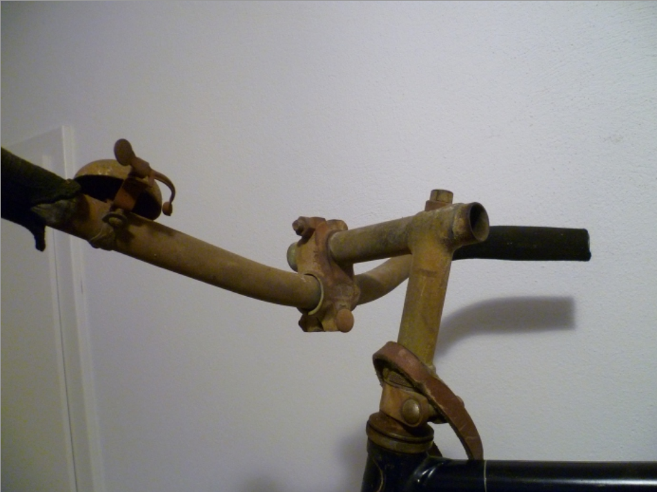

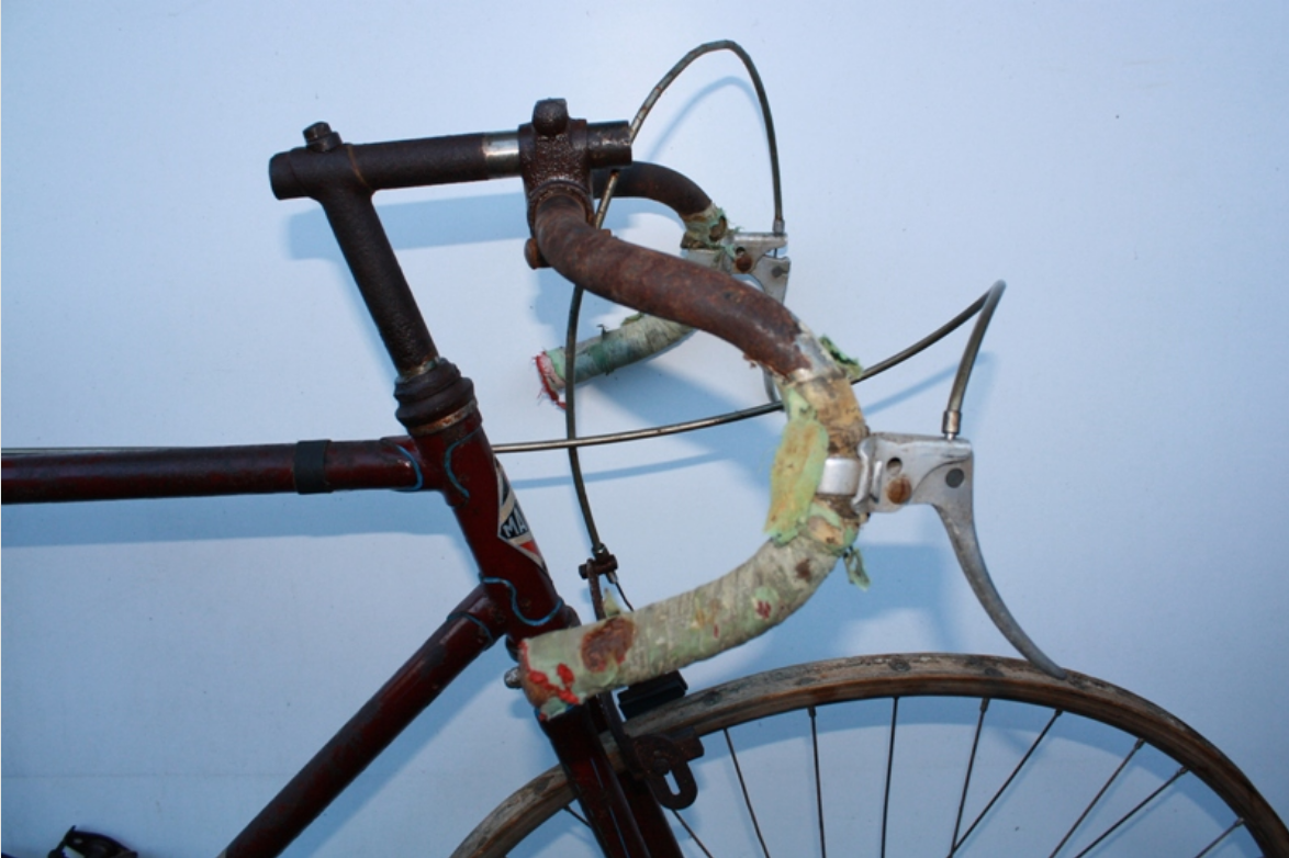

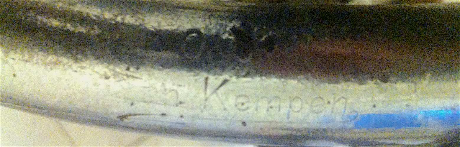

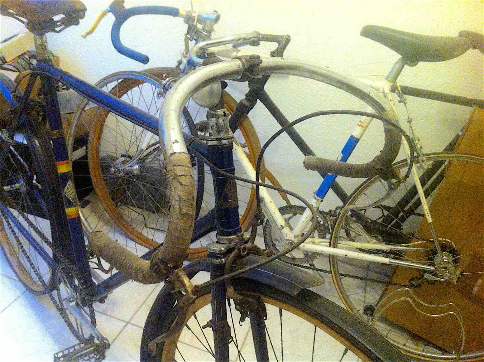

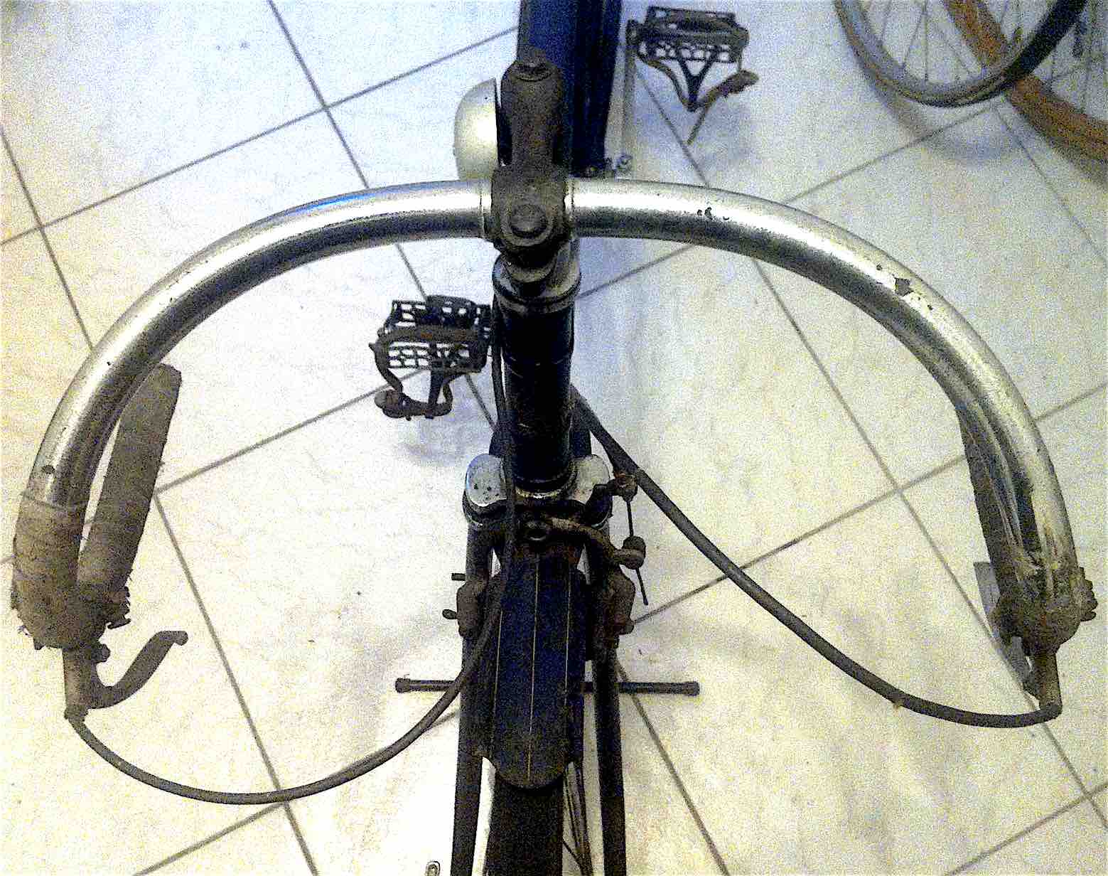

Ich hatte auch mal nach Informationen zu diesen van-Kempen-Lenkern gesucht aber viel war nicht aufzutreiben. Hat da jemand evtl. Fotos von solch einer Kombi mit echten Bildern?

Hi, auf altes rad.net gibt es Bilder vom Vorbau/Lenker. Habe mal 3 gemopst. Von Friko und Coppel gab es wohl auch verstellbare Rennlenker. Ich glaube du musst da angemeldet sein um auf die Seiten zu kommen.
https://www.altesrad.net/phpBB3/viewtopic.php?f=2&t=1610https://www.altesrad.net/phpBB3/viewtopic.php?f=2&t=3963&hilit=van+kempen&start=15hier noch ein Dürkopp
https://www.flickr.com/photos/9466770@N03/3130216342/in/photostream/lightbox/

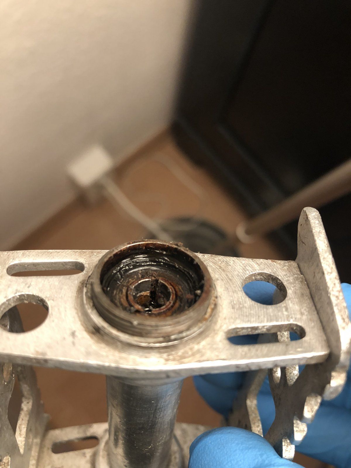

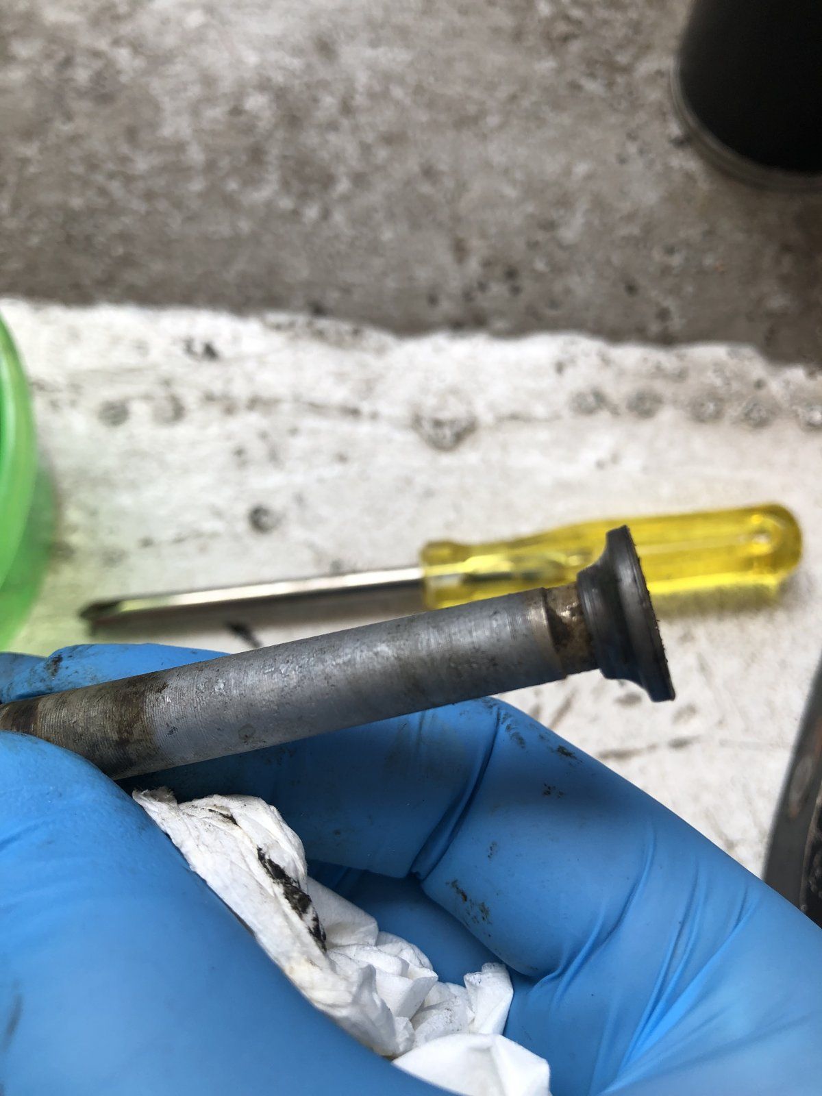

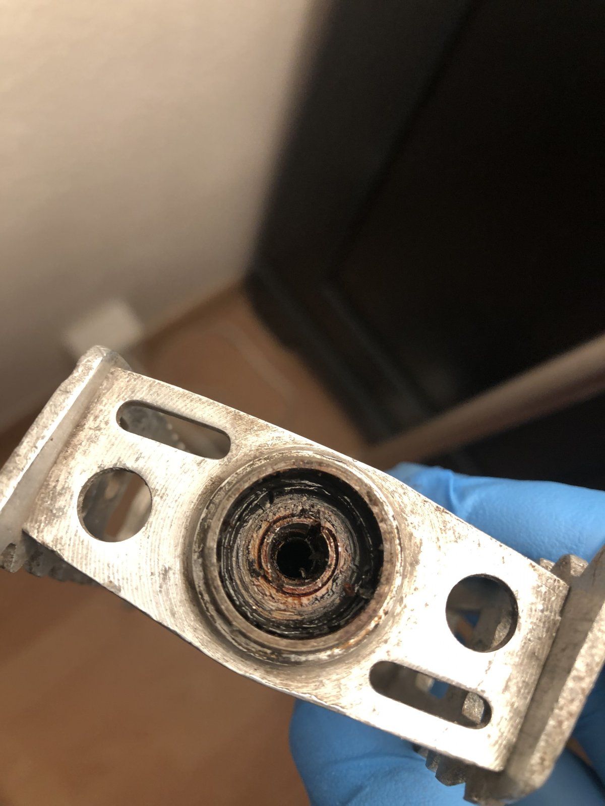

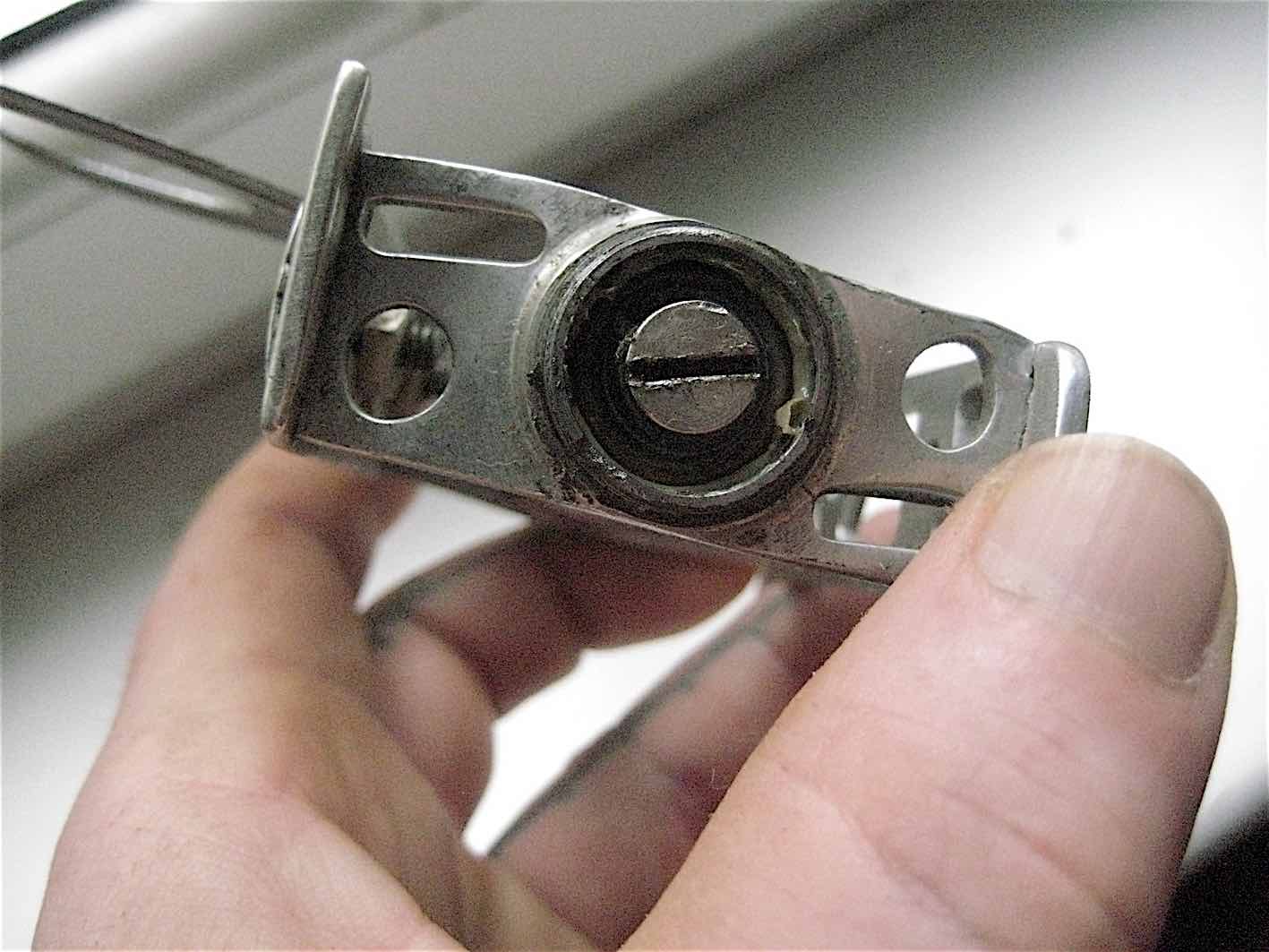

Wollte mich jetzt mal an die Pedalen ranmachen. Zerlegen, putzen, fetten, einstellen. Aber ihr ahnt es. Kappe ab check. Hauptschraube raus check. Dann erwartet mich das wie komme ich jetzt bei den Vorkriegsdiamantpedalen weiter? Schraubenzieher probiert und vorn mit 15er Maul gekontert. Jeht dat überhaupt so? Ich habe ja schon viele Pedale in meinem Leben zerlegt aber sowas ist mir neu.Wer hat Rat?
https://www.flickr.com/photos/9466770@N03/3130216342/in/photostream/lightbox/Anhang anzeigen 960997
dienen kann ich noch mit Bildern eines "Original van Kempen" Bahn-Lenkerbügels.
Cockpit.jpgLenkerbügel Original van Kempen 01.jpgLenkerbügel Original van Kempen 02.jpg
Niemand eine Idee?
abgef*&#7er Sc!3<ß ..
ich musste wirklich hart überlegen, ob ich meine Diamant-Pedale jemals zerlegt habe. ich kam dann zu folgendem Ergebnis: phf, keine Ahnung. aber ich glaube .. nnnnein.
die liefen, wenn ich mich recht erinnere, immer geschmeidig und rund. daher erstmal die evtl stupide Frage, ob Du die überhaupt komplett zerlegen musst?
jedenfalls hat mich die Neugier gepackt. ich bin genau so weit
gekommen.
sprich, ich hab grad mal die Staubkappe entfernen können. das nun notwendige Kontern und Schraubendrehen erweist sich bereits als mit ohne Gewaltanwendung nicht durchführbar.
um Deine eingängliche Frage zu beantworten. nein, keine Idee. tut mir ehrlich leid!!
Anhang anzeigen 961999Anhang anzeigen 962000Anhang anzeigen 962001

evtl verrückte Idee...ganz verrückt, die haben leichtes Spiel, ganz leichtes... wirklich verrückt jetzt. ich drücke etwas Fett oder Fluidfilm von aussen an die Stellen and die ich rankomme und... fahre das einfach so und unterdrücke meinen inneren Monk der immer alles revidieren muss. Ist ja immerhin ein Neuaufbau. argh unterdrück... also ich fahre das dann so evtl. ok ich sollte. Hey das Rad ist von 1939 also irgendwie 82 Jahre alt... also da darf auch mal was nicht ganz so rund laufen.
Vielleicht hat ja noch wer bei Gelegenheit, in der Zwischenzeit eine zündende Idee wie es weitergehen könnte beim Zerlegen... ist ja schnell von der Kurbel demontiert so eine Pedale.

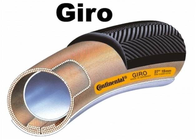

Ich denke daher, dass z. B. der Conti Giro ganz gut passen könnte, wenn Du ihm die blöde Beschriftung im Laufflächenbereich noch "abgewöhnen" kannst:
Die alte Label-Ausführung wäre natürlich passender (gewesen):

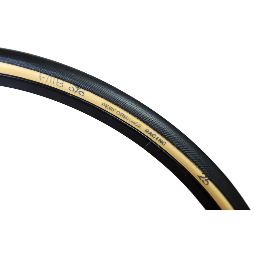

Ansonsten halt ein handgemachter FMB (... wenn der Preis keine Rolle spielt ... ;)):

der Conti Giro den hatte ich mal montiert aber der ist irgendwie bauartbedingt gerade ums Ventilloch herum nicht so sauber verarbeitet der hat immer einen leichten Schlag gehabt.

Endlich geschafft ein weiteres Rätsel der Menschheitsgeschichte zu klären: wie sind Diamant Vorkriegs- Pedalen montiert.
Ok wenn mans weiß recht easy, die Achse einfach nach Demontage der Lagerschraube (keine Mutter wie sonst üblich) und einem beherzten Schlag mit Hammer und dem Schraubenzieher auf das Innenteil (Pedalachse) - fertig. Das Ganze ist nur gesteckt und wird quasi erst mit Montage des trichterförmig zulaufenden Endteils der Achsschraube wieder festgeklemmt. Spannende Kiste, muss man erstmal drauf kommen.
Wenn ich das schon löse, mache ich mich jetzt auf den Weg auf die Suche nach dem Bernsteinzimmer... Es könnte also folglich sein, dass dies mein letzter Beitrag hier ist :)
Fotos vergessen ups
4D40C03A-F1E5-4EFE-A59A-BDA5387C8258.jpegC5A8E3D9-A20D-4D65-907A-DB2C51BC0191.jpegF2AFC524-AB49-47F8-AE7C-867239DC8D6E.jpeg76B085E7-7914-4F3C-93F1-8EC654983FD8.jpeg
und fertig
