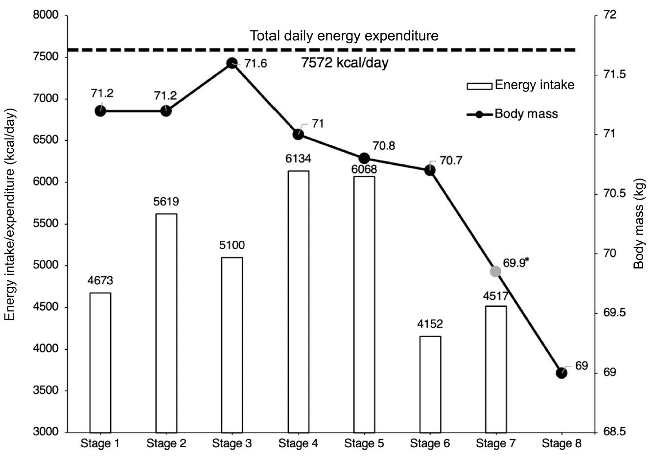

Gibt eine neue Studie zum Energieumsatz im Radsport, genauer eine Fallstudie für eine Fahrerin bei der letztjährigen Tour de France Femmes. Habe den Volltext noch nicht gelesen, schon die Zusammenfassung auf X fördert einige bemerkenswerte, zugleich aber durchaus besorgniserregende Fakten zutage.
Die Fahrerin, deren Energieverbrauch und Kalorienzufuhr studiert wurde, ist Georgie Howe vom Team Jayco AlUla, die letztes Jahr bei der Tour 15 im Gesamtklassement war. Ihr durchschnittlicher Gesamtenergieverbrauch wird für die 8 Tage auf mehr als 7500kcal (!!!) pro Tag beziffert, was zu einem durchschnittlichen täglichen Kaloriendefizit von 2300kcal/Tag beitrug und zu einem Gewichtsverlust von fast 2kg innerhalb der 8 Tage führte. Damit nicht genug. Schon vor dem Rennen zeigte die Sportlerin Anzeichen eines chronischen Energiedefizits, u.a. Verminderung des Schilddrüsenhormons T3 sowie Störungen im Monatszyklus.

Den Verbrauch auf dem Rad finde ich erstaunlich. Ihre Gesamtzeit im GC lag am Ende bei 26,5h. Also nicht ganz 3,5h pro Tag im Schnitt. Und in der kurzen Zeit soll sie 5.750kcal verbrannt haben?
Rechne auch grad mal, Gewicht findet man nichts zu, aber mit 1,76 ist sie nicht klein, und eher Typ Zeitfahrerin, bei BMI 21-22 so 68 Kilo? 260 Watt/h sind ca. 1.000 kcal. Selbst wenn sie die 3,5h damit fährt (ich würde aber eher Richtung 200 tippen), wären das eben nur 3.500 kcal. Merkwürdig.
In der Differenz zwischen Gesamtumsatz und BMR ist der Umsatz außerhalb des eigentlichen Radrennens drin. Ich hätte zwar vermutet, dass das nicht viel ausmacht, aber möglicherweise ist dieser Umsatz doch ein Faktor. Darin enthalten ist u.a. der Energieverbrauch für Warm ups und Cool downs, Recon der TT-Strecke sowie durch Transfers, Presstermine etc.
Dennoch kommt man bei 3.5 h Rennen plus Auf- und Abwärmen nicht auf 5700 kCal Verbrauch. Selbst wenn es total 5 h wären, also plus 1.5 für das Drumherum, was ich als viel zu hoch empfinde, dann käme sie auf einen Durchschnittsverbrauch von über 1200 kCal pro Stunde oder einer Durchschnittsleistung von über 300 w... Bei vier Stunden wären es schon sagenhafte 1425 kCal pro Stunde oder entsprechend 375 w. 😇

Klingt nach RED-S. Diese Symptome entstehen aber sicherlich nicht in einem Zeitraum von ein paar Tagen, sondern die Fahrerin muss Wochen und Monate in einem Kaloriendefizit gewesen sein.
Der Verbrauch wurde über die double labeled water Methode bestimmt. Nie gehört, scheint aber als Goldstandard zu gelten. Allerdings wurde das nicht täglich gemacht, sondern einmal am Ende der Rundfahrt? Deswegen auch keine unterschiedlichen Tagesverbrauchswerte in der Grafik, sondern nur der Schnitt berechnet aus dem Gesamtverbrauch.

Nein, wir arbeiten hier wissenschaftlich, und wir sagen ja nicht, dass etwas nicht stimmen kann. Die Athletin hat ja scheinbar tatsächlich dieses Defizit gehabt, wenn man mal dieser DoubleWater-Analyse trauen kann. Wie gesagt, scheint ja akzeptiert zu sein, wenn auch uns nicht geläufig.
Die Frage ist einfach, ob die momentane Herangehensweise, dass mit 100-120 g KH/h alles rund läuft, auch dauerhaft und bei jedem funktioniert. Bei unterschiedlichen Athleten(-typen). Ich denke, Pogi z.B. hatte seinen Energiehaushalt während des Giros halbwegs im Griff.

Und welche (Hypo-)These hat man für den dermassen abweichenden Energiebedarf, der satte 2000 kCal pro Tag höher ist, als er durch Grundumsatz und sportliche Leistung zu erwarten wäre?

Der Schlüssel zu einem langfristig ausgeglichenen Energiehaushalt liegt meines Erachtens im Auffüllen der Speicher nach dem Rennen (bzw. Training) bzw. kann man auch an Ruhetagen mehr zu sich nehmen als man verbraucht.
Möglicherweise hat Georgie Howe - das ist aber jetzt reine Spekulation - in der Verbereitungsphase mit Hinblick auf die Gesamtwertung versucht, Gewicht zu machen und dabei übertrieben.
