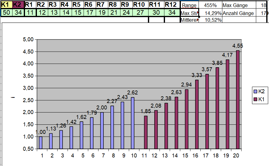

@PowerWadln87: Eigentlich ist die Entscheidung 1- oder 2-fach relativ einfach.
Hatte es schon einmal weiter oben geschrieben.
1. Welchen Range brauchst Du? Gängige 2x 12-fach haben z.B. bei Shimano 50/34 mit 11-34 Kassette
2. Wenn Du diese Range in 1- fach darstellst, sieht das so aus
Kommst Du mit diesen (großen) Sprüngen klar?
Wenn nicht, überlege, ob Du die Extremgänge weglassen und eine enger gestufte Kassette nehmen kannst.
Möchtest Du das nicht => 2-fach

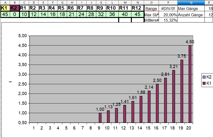

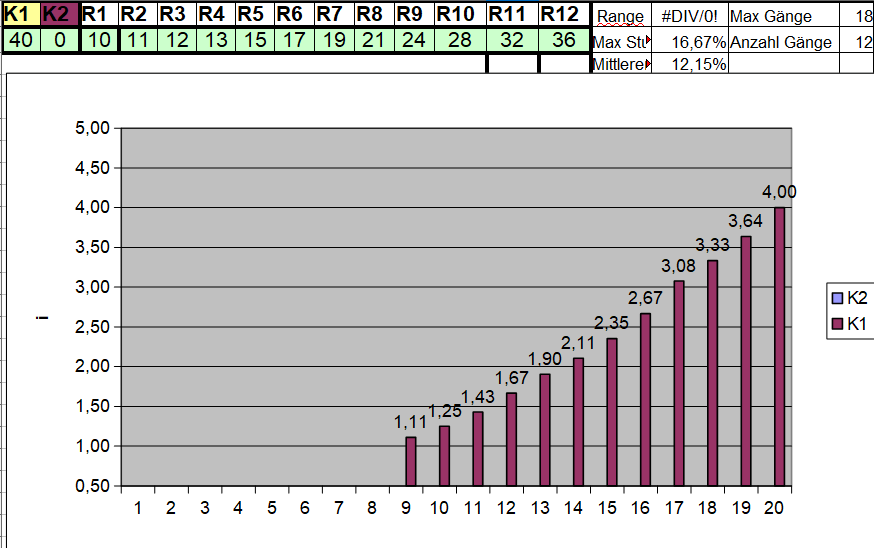

Zumindest die letzte Variante wäre nichts, weil ich da im kleinsten Gang was Schwereres treten müsste als jetzt bei 50/34 und 11-32. Ziel war ja, dass es leichter bergauf geht. Aber danke dir für die grafische Aufbereitung. Durch mein Aerorennrad wäre eigtl die Entscheidung leicht: als wirklicher Unterschied zu meiner klassischen 2*11, müsste ich eine Einfachschaltung aufbauen. Je nach Tour könnte ich dann auf das jeweils passende Rad setzen.
