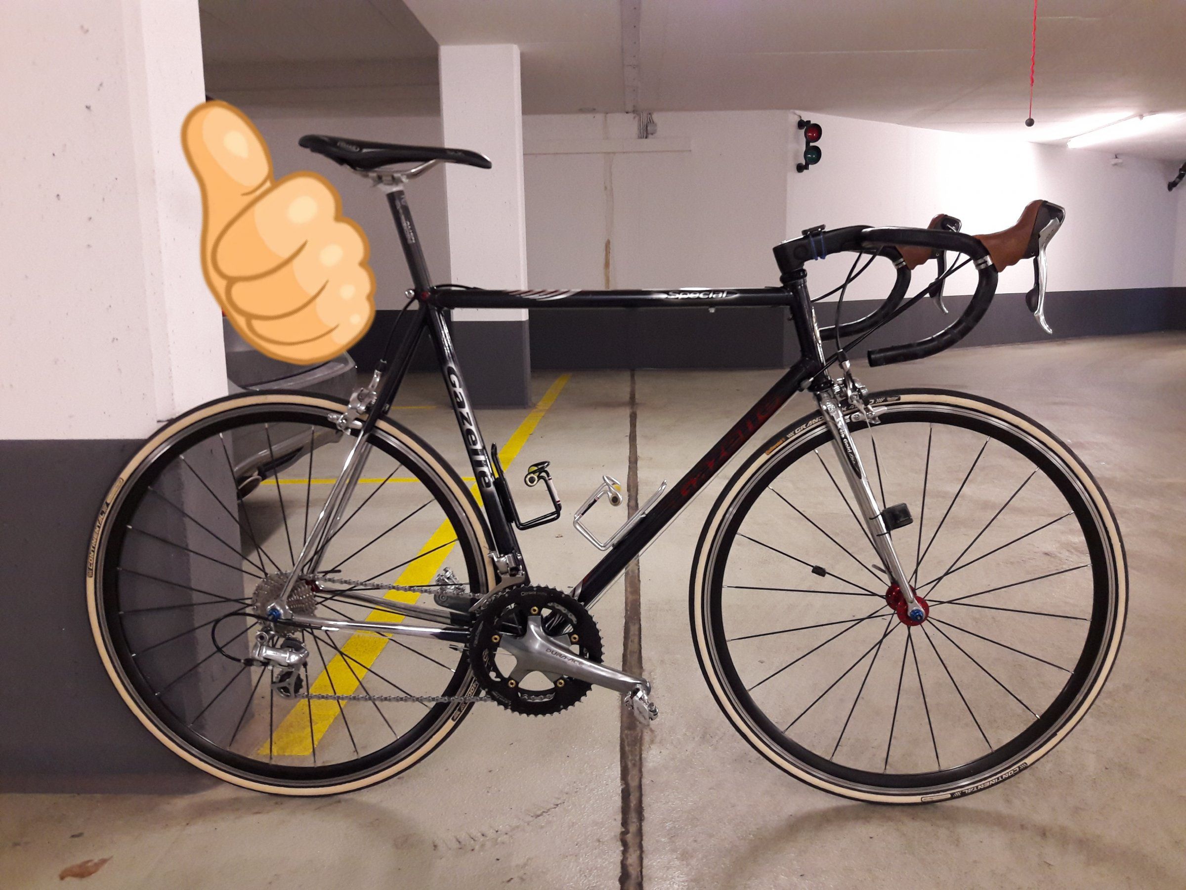

Da bin ich natürlich voreingenommen weil lange Beine - kurzer Oberkörper, aber mit dem langen Vorbau und dem Lenker musst Du Dich doch ganz schön strecken, oder? Ich kenne so als Faustregel
- in Bremsgriffhaltung verdeckt der Lenker die Vorderachse
- im Oberlenker sieht man die Achse hinter dem Lenker
- im Unterlenker sieht man die Achse vor dem Lenker
Das ist wie das Lot fällen vom Knie eine sehr gute Ausgangsposition für die Feinanpassung. Ich finde man kommt damit schon gut zurecht.
Edith: Zum Beispiel von @neverisforever würde das bedeuten, Sattel zurück und kürzerer Vorbau. Aber vielleicht hat er ja ganz kurze Ober- und sehr lange Unterschenkel ...
Ich bin tendenziell eher der Affentyp mit kürzeren Beinen und längerem Oberkörper und Armen:D
Ich sitz schon gestreckt drauf, fand's jetzt für meine Verhältnisse aber nicht übermäßig... aber ob's zu viel des Guten ist, kann nur eine längere Testrunde mit entsprechenden Schuhen, etc. zeigen.
Rein optisch könnte ich euch Recht geben: mein Principia hat da eine durchaus gemäßigtere Ausladung nach vorn:idee:
Das ist aber auch ein anderes Rad und hat dementsprechend eine andere Geometrie. Wenn's hart auf hart kommt, gibt es ja noch andere Lenker... nur ein schöner 1" Ahead Vorbau (gern schlank zum Stahlrahmen) wächst nicht gerade auf Bäumen:(
Ich teste das mal so;)
