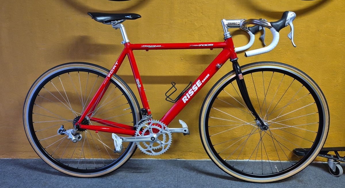

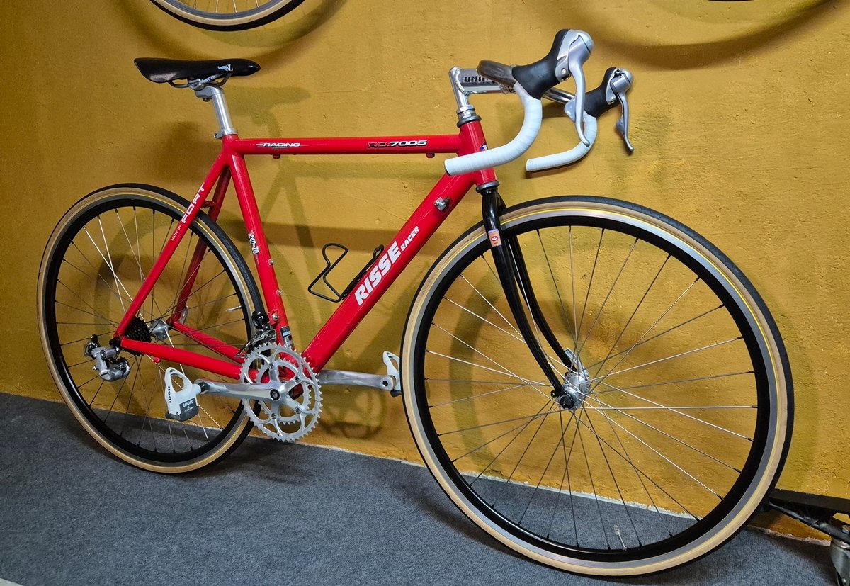

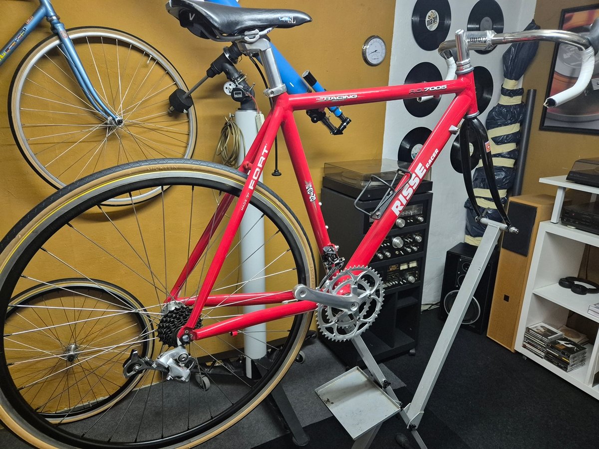

Mein Fort hatte lange Zeit geruht.....heute ging es endlich mal wieder einen Mini-Schritt weiter. Das Fort soll ja ein einfacher Alltags-Senioren-Renner für mich werden. Nix besonderes, nix kultiges...einfach nur ein Rad mit dem man etwas für die Fitness tun kann und das funktionieren soll, ohne Bling Bling.

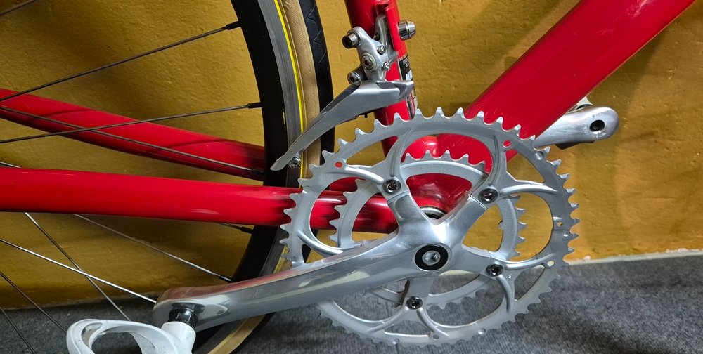

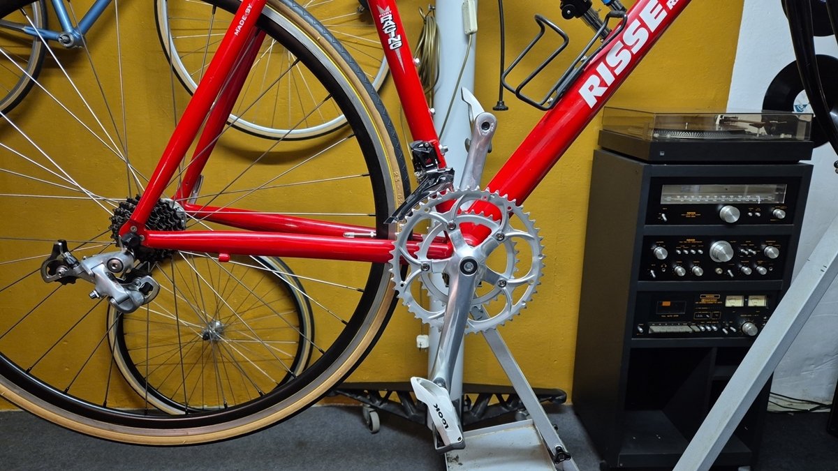

Vom CNC Shop hatte ich eine günstige Kompaktkurbel gekauft, die jetzt noch mal im Ausverkauf runtergesetzt war - irre !
Ich finde die Kurbel eigentlich recht hübsch.....die "Einsparungen" konnte ich nur auf den Rückseiten entdecken: hier wurden die Flächen nicht gänzlich auspoliert. Macht aber nix, für ein Alltagsrad völlig okay.
Nächste Woche muss ich nach langer Zeit mal wieder zum Michael Sörgel, Brems- und Schaltzughüllen holen, Kleinteile. Ich wollte zwar weisses LB nehmen, weil ich es ganz hübsch finde, aber aus Gründen der Praxistauglichkeit werde ich wohl doch in schwarz wickeln. Ist dann ja auch nicht so schmutzempfindlich.
Im Zulauf befindet sich noch ein Paar RX100 Bremsen, auch ein etwas anderer Vorbau ist noch geplant.
Aber es eilt nichts........für einen Senioren-Renner sieht es aber doch recht flott aus;)
Tja und auch den blauen Franzosen werde ich doch noch aufbauen. der soll dann aber richtig hübsch und wertig aufgebaut werden. Mal sehen....Ware aus Frankreich ist schon unterwegs.

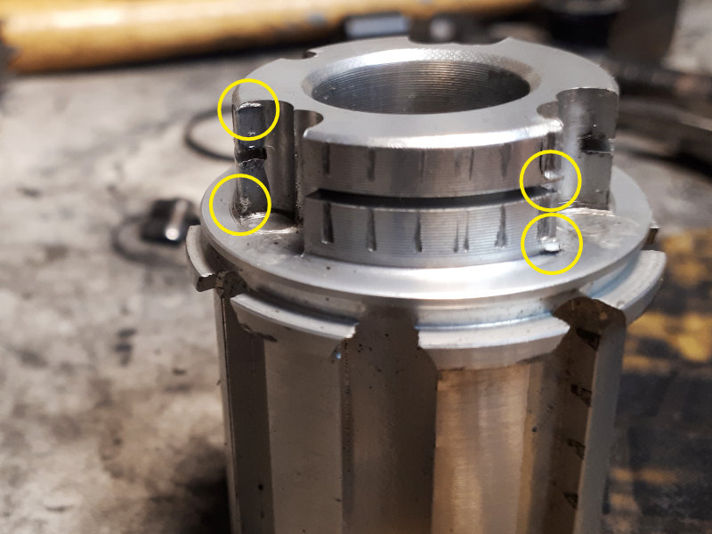

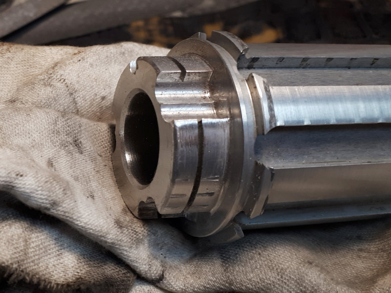

Bei einer Miche Nabe den Freilauf wieder davon befreit, Geräusche zu machen, die er nicht machen soll.
Der Grund für das grummelige Geknackse waren kleine Verformungen am Alu-Grundkörper, an den Vertiefungen, in denen die Sperrklinken sitzen …
… das dürfte vermutlich von starken Belastungen bei Steigungen herrühren, vielleicht auch in Verbindung mit etwas Lagerspiel … jedenfalls war das mit ein paar Feilenstrichen und etwas Schleifleinen recht schnell behoben …
Ewig hält das nicht mehr, aber ein paar tausend Kilometer wird es, so hoffe ich, noch schaffen. Dann muss eben ein neuer Freilauf her (und auch gleich neue Lager) …
Sind die Lager denn jetzt spielfrei? Wenn nicht, würde ich die direkt tauschen. Die Marken auf dem Sperrklinkenträger lassen ja vermuten, daß er sich an die Verzahnung anlegt. Und das wiederum kann dazu führen, daß die Wahrscheinlichkeit steigt, daß nicht alle Klinken im Eingriff sind. Dann ist die Überlastung vorprogrammiert...
Danke für den Rat, werde ich kontrollieren. Da bei den Naben die Vorspannung einstellbar ist und ich das sicher schon nachgestellt habe, kann das gut sein … die Lager an der Nabe lassen sich ja einfach tauschen. Bei Freilauf tendiere ich eher zum Kompletttausch.
Die Nabe (der Freilauf) hat etwa 25k Kilometer drauf. Inwieweit das "normale" Abnutzung ist, kann ich leider nicht beurteilen, weil mir der Vergleich zu ähnlich "modernem" Material fehlt. Ansonsten bin ich mit Ausführung/Funktion/Klang der Naben recht zufrieden …

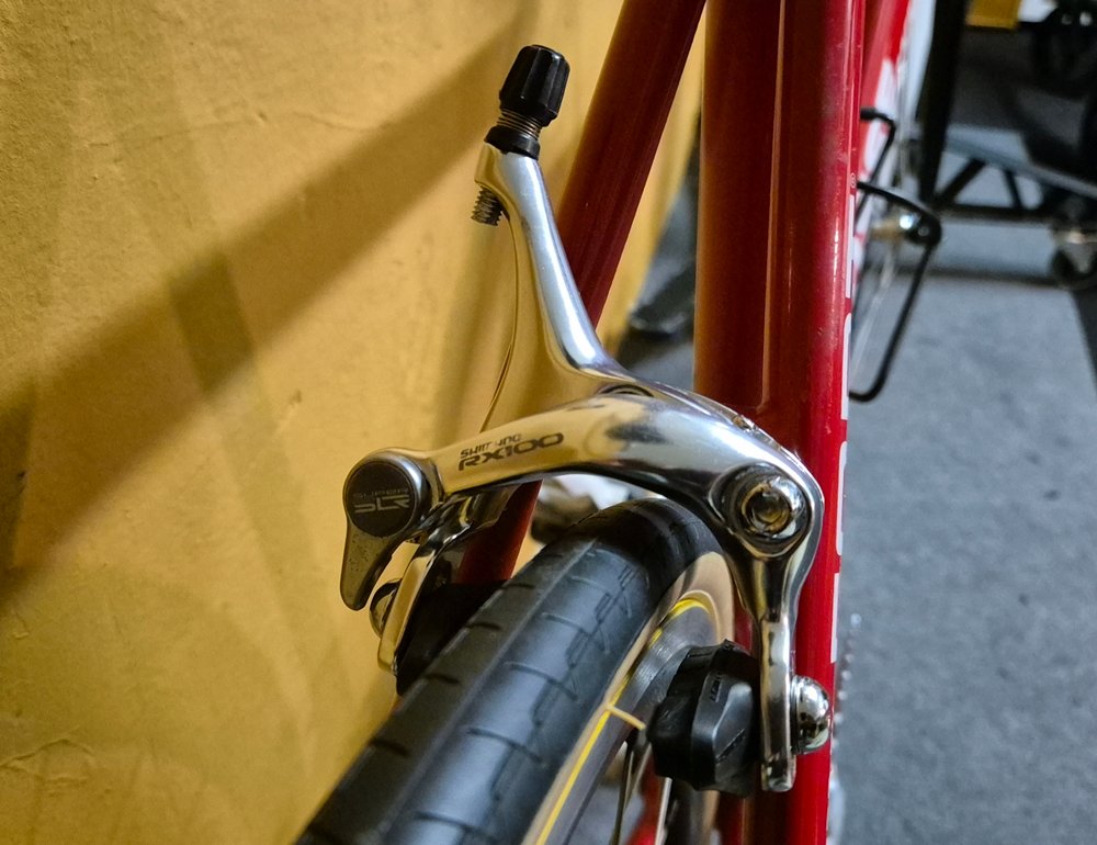

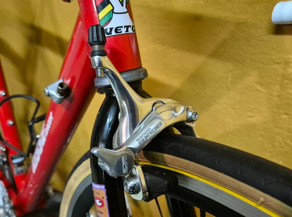

Für den Senioren-Renner ein paar grundsolide Komponenten bekommen: RX100 Bremsen + RX100 Anlöt Umwerfer. Erst mal nur drangetackert, "Verkabelung" kommt später - läuft nix mehr weg hier.
Anhang anzeigen 1574329Anhang anzeigen 1574330Anhang anzeigen 1574331

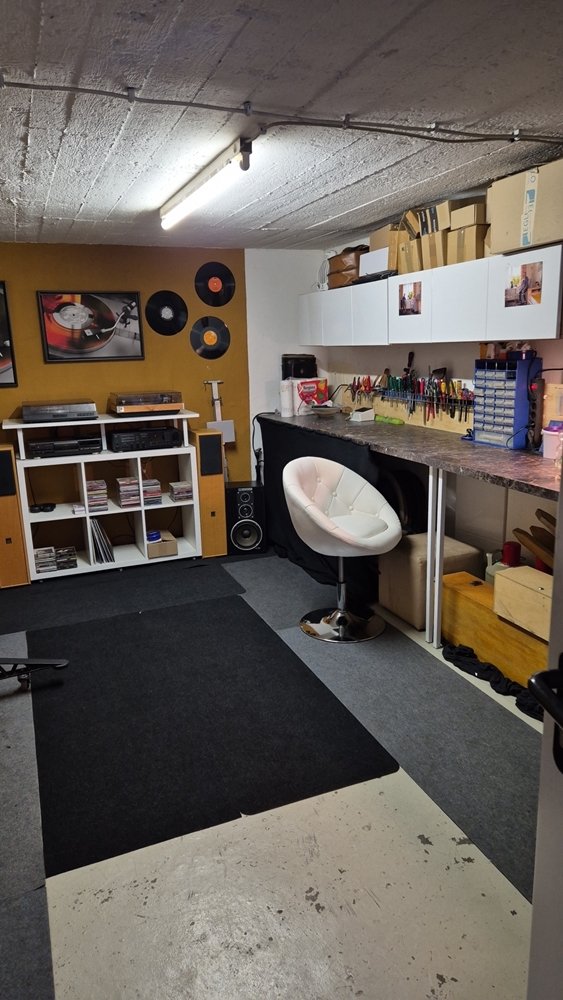

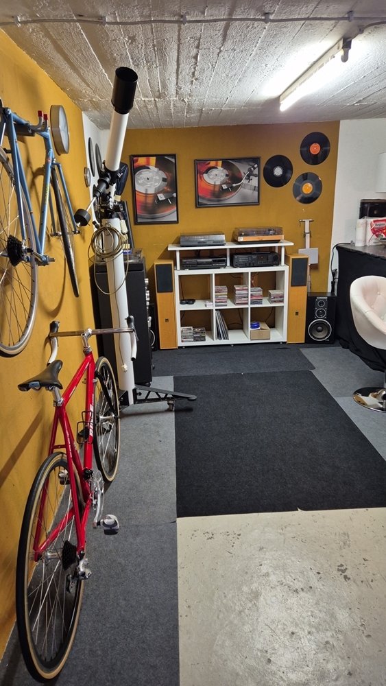

Und die Bastelbude mal aufgeräumt....;)

Mit fast 58 ist man beim Thema Rennrad Fahren ein Senior...um nicht zu sagen, eine alte Wurst ! ;) 🙏
Das wird mein Fitness-Rad für mich, aber für gemütliche Sonntags-Touren baue ich mir noch einen schönen Maß-Franzosen Jahrgang 1981, Hanglage auf.🥰

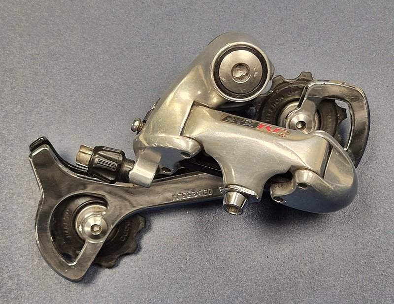

Nun habe ich hier noch ein schönes MTB STX-RC Chromica Schaltwerk rumliegen ( RD-MC33 ), das sehr geschmeidig schaltet ( hatte ich früher am Rando ) und welches ich gern weiter verwenden würde.
Geht die Rechnung auf : STX-RC Schaltwerk mit RSX STI bedienen, oder werden die Schaltschritte ( Seileinzüge ) nicht passen ?
Falls nicht besorgen ich mir noch ein orig. RSX oder ggf. RX100 SW dazu.
Doch, das passt. Das war die goldene Zeit bei Shimano. Alles hat mit allem zusammengepasst (außer 74xx).
Übrigens: Chromica war die braune Oberfläche bei den STX-Teilen der Sonderauflage (erkennbar an den Teilenummern mit der -CH Erweiterung).
Die STX-RC hatte die nicht.
